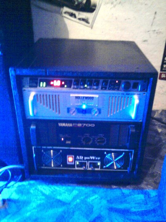

Sziasztok mein vastag halozati kabel kell hogy elbirja a vegfokjaimat, felso szurke 2x 800W 4ohm kozepso yamaha 2kw 4ohm hidban, also 2x 500W 8ohm, eddig 2.5 hasznaltam de volt hogy megelegedett..
Szia! Mindegyik erősítő hátulján ott az adattáblája. Onnan leolvasod, hogy hány wattot fogyaszt, vagy hány ampert vesz fel. Ezeket összeadod, s ebből kiszámolható a szükséges keresztmetszet.
Szia ezeknek nincsen ilyen. Az alsot en csinaltam... trafok azok a fesloben 2x 500vA yamahaban 2000vA, amit pedig en csinaltam abban meg 1200vA trafo talalhato. Nagyabol 4kW fogyaszt orankent a cucc. Yamaha 2darab18" hajt 2kw 4ohm on.Hollywood 4darab 15" 4ohm on 2x 800W-4ohm.Az AdPower pedig 2dr 12" kozepmagast 2x 500W 8ohm on. 4vagyis 4,5kw nak milyen vastag kabel kell?Bővebben: Link
I=P/U
4200/230=18,26A Tehát a 16A -os kismegszakító sem elég neki. Vagy odahúzod a 380-at ahol lehet ,és mind a három fázist használod. De ezt a kábelt egy villanyszerelő készítse el mindenképp. Vagy keresel olyan hosszabítót ami 20A- es. Teljesen legyen letekerve az is fontos.

Mindenképpen próbálj meg több fázist használni! Akkor elég lesz a 2,5 mm2-es is. Magát az erősítőt úgy sem nagyon tudod 1,5 mm2-esnél nagyobbal bekötni. Azon az 1-1,5 m-en nem nagyon fog múlni.

Kabelokrol van szo,akkor irok enis... a kep egy kicsit rossz minosegu... 2x10meter feher 3x2,5 vastag, 2x10meter atlatszo szilikonos 2,5vastag, 4x5m 3x2,5vastag, 2darab speakon toldo kabel a 4x5m hez... 2x2meter 6mm a subokhoz 4ohm ra.... meg mag par speakon atalakito rovid kabel az erositokhoz...
