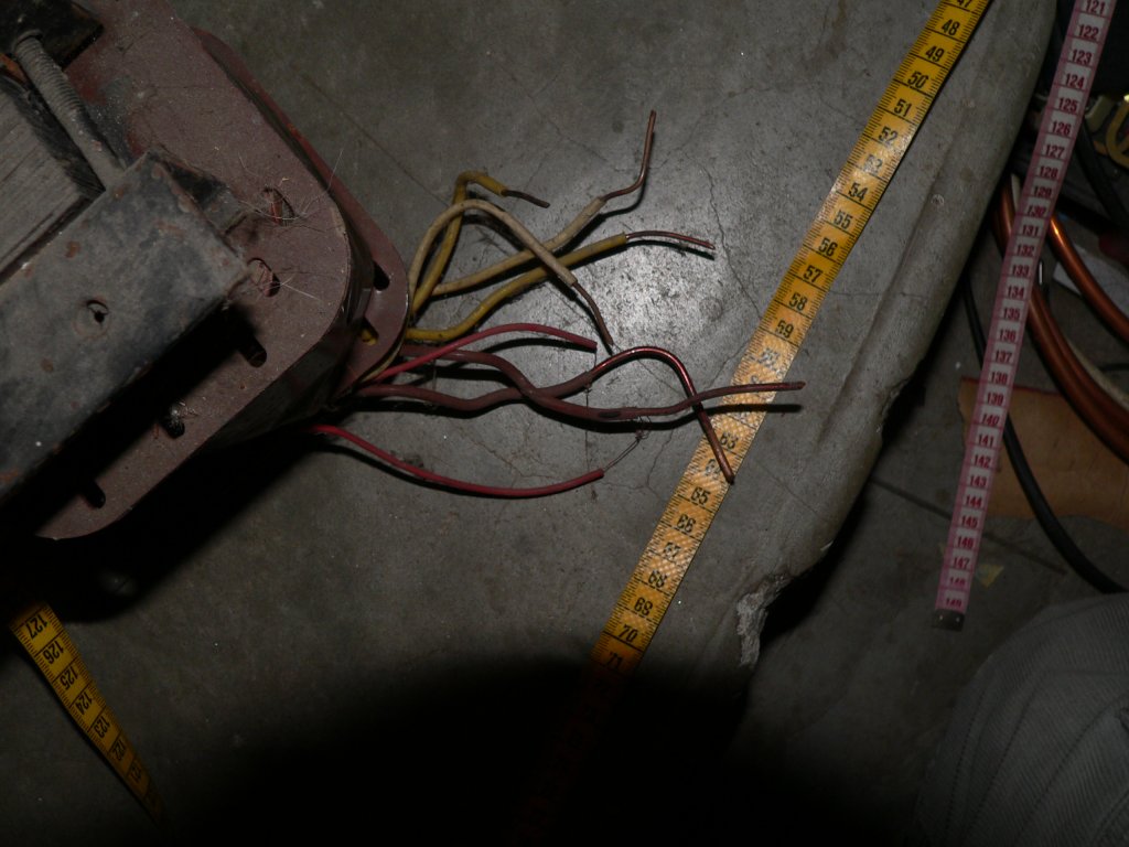

(#) alioka hozzászólása Máj 31, 2012 /
Találtam egy trafót vasútmodellhez volt elég böszme és ha jól tudom hiperszil! Van rajta 4 bemenő vezeték 2 egybe forrasztva ez mind2 oldalra megy és van még oldalanként egy egy vezeték, secunder oldalon van egyik oldalon 4 kivezetés másikon 2 .Adattábla szerint 12V egyen feszt adott le ehhez van is hozzá szelén egyenirányító , valamint van 16 voltos váltó kimenete, ezekekre hogy mérhetnék rá hogy kibírna-e adni esetleg 8 ampert? Képet mellékelek hozzá.
köszönöm a segítséget előre is
üdv alika
(#) luluzulu válasza alioka hozzászólására (») Máj 31, 2012 /
A 8A-hez vékonyak a vezetékek.
Ahhoz minimum 2mm vastag secunder vezeték kellene.
A trafó vasmagja sem birna ki 130VA teljesítmény kellene a vasad meg legfeljebb 100VA.
Mihez kellene?
(#) alioka válasza luluzulu hozzászólására (») Máj 31, 2012 /
Jobb híján ezt használnám akkutöltőhöz esetleg építenék rá valami fűtő eszközt faminta égetéshez de előbbi kéne jobban vagy 72 AH-s akkuhoz vagy akkor kis motoros akkuhoz ott 1,2 A felső határ kell úgy is 12 AH csak ha már ennyi kivezetése van tennék rá usb-t na meg 3-voltos kivezetést stab ic-vel a fényképezőhöz meg ilyenek.
(#) granpa válasza alioka hozzászólására (») Máj 31, 2012 /
Én néha tennék pontot, vesszőt, kettőspontot, egyszóval írásjeleket; mert így elég zagyva, és érthetetlen az írásod.[/OFF]
A motor akkuhoz jó lesz, ez az usb-s dolog az hülyeség, minek??Nem is beszélve arról hogy 1-1,5kg-os trafót hurcolászni...Akku töltőnek csináld meg és kész..
