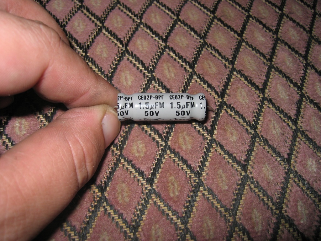

Helló! Emlékeim szerint kétféle dielektrikummal is gyártottak "átlátszó szigetelésű ezüst színű fegyverzetet". Ezek jellemzően rezgőkörökbe való kondenzátorok, 50-100V-os feszültségűek.
Ha utána nézel, láthatod, hogy nagyon sok féle kondezátort gyártanak. Mindegyiknek meg van a maga célszerű felhasználási területe. Ha egy kondenzátor 275Vac feszültségű, természetesen használható egyenfeszültségre is, akár 389V-ra is (a 275Vac csúcsértéke), de ez elsősorban a dielektrikumtól függ, illetve az egyenfeszültség hullámosságától, azaz a kondenzátoron átfolyó áramtól. Célszerű előbb a felhasználás módját meghatározni, és ahhoz megfelelő kondenzátort választani. Csatolok egy áttekintő táblázatot a kondenzátorokról, hátha segít az eligazodásban.

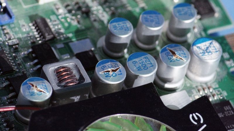

Videokártya egyik kondija szétnyílt. Még működik a kártya, nem is vettem volna észre ha nem szedem szét a gépet hogy kitakarítsam. A kondi egy FZ84 1000 6,3V-os. Lehet ezt valamivel helyettesíteni? Az 1000 az mi akar lenni?
A videókártyákon nem L.E.S.R. kondik szoktak lenni?
Köszi! Bányásztam közben 105 fokos Teapo kondit 1000 mikrós 6,3 voltos. Ami most benne van az kisebb meg aluból van a tokja. Rákerestem a neten erre a kondira és egy csomó találat jött be hogy ezen a fajta kártyán rossz minőségű az a kondi, sokaknak szétcsattant. Na belepróbálom. A hűtést is buherálni fogom rövidesen, mert a gyári pont a kondikra fújja a forró levegőt, meg már szörnyen visít.
Na már benne is van. Még működik....

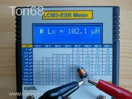

Egy olyan kérdésem lenne, hogy hogyan tudom kipróbálni/megmérni, hogy egy elektrolit kondenzátor jó, vagy már tönkre van menve, az áramkör szétszedése nélkül, egy sima multiméterrel? Lehetséges ez?
"Sima" multiméterrel "egy" elkót sehogy.
Úgy tudod, hogy a multimétert ellenállásmérő állásban ráteszed az elkóra, és amíg töltődik, addíg mivel áram folyik, egyre nagyobb ellenállást mutat. ha feltöltődött szakadást (igen nagy ellenállást) kell mérned, ha rövidzárral kisütöd, a vizsgálatot megismételheted. Áramkörben mérni ilyen módszerrel vizsgálni nem lehet, mert mindíg van valami párhuzamosan vele. ESR mérővel, kis jelszinttel viszont megmérheted, nem a kapacitását, de a kapott érték jól mutatja a használhatóságát.
Köszönöm, ez bevált!
