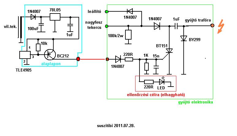

A hiba megoldódott elkezdtem a vdődiódákat berakni minden tekercshez. erre nem lett semmi változás. Ekkor a jeladó tekercs körül kezdtem kutakodni hogy miért csak a gatéra közvetlenül rákötött jeladóval van szikra. És rájöttem hogy rúl kis illesztő ellenállások vannak a kapcsolásban 2x 82 ohm és egy 100 ohm-os poti volt. Azt tudni kell hogy az én jeladótekercsem 80 ohm-os . A potit kicseréltem egy 2,5 kohm os típusra. A test felőli ellenállást 1K ra a jeladó ellenállást meg 82 ohm-on hagytam és elkezdtem csavargatni hogy legyen szikra és lett is ! Aztán belőttem járó motornál hogy jól vegye a fordulatot és alapjárat is maradjon. Szóval sikerült nagyon jól indul a gép szinte alig kell megrugni és már pöfög is széppen sokkal egyenletesebb mint a mexás gyujtás és a pörgésről pedig nem mondok semmit úgy veszi a lapot mint egy láncfűrész egyszóval nagyon jó! Most a hosszútávú tesztelés következik ami egy kicsit már megvolt mert olyan 15-20 km már volt vele menve! Képeket teszek fel hamarosan.

Erről a gyújtásról tudnál feltenni fényképet meg rajzot, meg leírást hogy hogyan csináltad? Érdeklene a megvalósításod, mertén is valami hasonlóban gondolkodom. Erlőre is köszi
A topik képei között megtalálod a kapcsolást eredeti simson tirisztor koppintása azt mondják.
A tirisztor bt151 és a jobb oldali 82 ohmos ellenállás nállam 1K és a poti 2,5k ennyi az eltérés a gyárihoz képest. Ajeladó egy 12 voltos relé amit megszabadítassz a mozgó részétől és hozzá forrasztol egy pici fület hogy pont fel tudd csavarozni az alaplapra az eredeti megszakító csavarjával.Fontos hogy akkora legyen a relé hogy a töltő és a gerjesztő tekercs közé beférjen. Aztán felső holtpontba állítod a dugatyút és megrajtolod a lendkereken hogy a relé elé hova kell rakni egy pici mánest. Én egy vinyó mágnesből köszörültem egy darabot kb 10x4x2 mmes darabot amit felragasztottam csapágyragasztóval a lendkerék bütykös részére. A gerjesztő tekercset egy világító tekercs vasmagra készítettem egy sor 0,8-as kell alulra ami mindkét végén testelve van ez egy rövidzár. A 0,15-ös huzal is testelve van és soronként lakkozva lehetőleg egymás mellé van tekerve amennyire lehetett. 2500 menet van rajta de szerintem 2000 is elég lenne. A tekercsekéshez egy 10-es anyát ráhegesztettem a tekercs vasmagjára központosan és így tekercselőgépre tudtam rögzíteni így a tekercs kb 1 óra alatt kész is volt főleg ha van egy segítő aki lakkozza. Celofán is rakható a felső sorokra ezzel vízhatlanabb is a tekercs! A felső sornál át kell váltani 0.5-ös huzalra ez könnyebben forrasztható. Az utolsó 10-20 menet előtt egy pici fém lapot vagy mondjuk egy tömör rézhuzalt 1mm vastag duplán hajtva szigetelőpapír közé raksz és rátekered az utolsó meneteket. majd a végén hozzá forrasztod a huzalt. Egyenlőre ennyi de majd rakok képeket esetleg videót is! De 51-es szimóhoz boltban is vehető tekercs készen.

A Simson az SR2-től az S53-ig gyújtásügyileg teljesen kompatibilis (kivéve Vape). Azaz egy Star-ra is tudsz tiris gyújtást tenni. Hall-os gyújtás ebből a topicból. Sokkal szimpatikusabb, lehet még kutatni a téma képeinek listázásával. Ha egyedi gyújtást szeretne valaki, akkor inkább ez. A Hall sokkal kevesebb helyet foglal el, mint egy relétekercs...

A hal-os volt nekem először megépítve de zavarérzékeny volt nagyon ott belül a lendkerékben aztán volt neki mágnesesség minden irányból. Aztalon működött de beépítve nem igazán.
Egyenlőre tesztelek tegnap motoroztam vele vagy 30 Km körül és eddig jól szuperál a gyujtás.
Szétszedni nincs kedvem a fotózás kedvéért de a haveroknak nemsokára fogok csinálni 2db-ot és azt már magabiztosan le tudom majd dokumentálni. A szégyen az egészben hogy olcsóbban kijön a gyujtás mint 1 megszakító . Persze ha minden saját gyártmány. De ha bolti tekercs van benne akkor is 2 ropiból meguszható.
Én annak idején számítógép ventillátorból bontottam hall ic-t ami asztalon tényleg jó volt széppen működött de sajnos beépítve nem volt stabil.
A tápfesz is problémás volt mert a stab ic nem bírta a nagy feszültséget mert nagy fordulaton felszaladt a fesz 45V-ra és kinyírta. Aztán ha beterheltem a tekercset hogy ne tudjon kialakulni akkora feszültség akkor meg nehezen volt szikra rugáskor. Mindegy a jelenlegi konstrukcióval meg vagyok elégedve . Mostmár remélem csak tesztelnem kell és örök élet. A gyujtást el lehet felejteni egy életre. A pontos beállítást mérőórával végeztem és össze is jelöltem az alkatrészeket így bármikor szét és összerakható pontosan a gyujtás. Ja mégvalami nagyon fontos hogy a vezetékezés jó legyen ne legyen kitöredezett olajos vezeték mert 300-400V könnyedén talál utat magának a test felé.

A következő a problémám építettem egy gyujtást eredeti simson gyuszi relétekercs jeladósat. visszább olvasva leírtam hogy csináltam meg. Az én motoromon rendesen működik is. A havernak csináltam egy ugyan ilyet és az övén nem tudom beállítani a gyujtás elektronika potiját. Vagy van alapjárat és indul könnyen vagy pedig jól pörög a gép és nehezen indul és alapjárat sincsen. Biztos vagyok benne hogy a jeladó bemenetén kell az ellenállásokkal játszani de hiába próbálgattam kissebb nagyobb értékekkel a potin nincs olyan állás amikor minden jó lenne. Ha vannak ötleteitek hogyan lehetne megoldani a problémát szívesen fogadom.
Meglett a hiba!
A jeladóval volt baj a bemeneten a beállító potit abban az állásban megmértem amelyikben a fordulatot jól vette és azt tapasztaltam hogy a test felé az ellenállás sokkal kissebb mint a jeladó felé a poti középső lábához képest. Ez azt jelenti hogy ha nagy a jeladó feszültsége akkor nem veszi a fordulatot a motor de könyen indul. Viszont ha a mérés ellenállásai vannak beállítva akkor nincs alapjárat de jól pörög a motor.Ebben az esetben a test felé lévő ellenállás huzza lefelé a feszültséget megfelelő szintre. Kínomban csináltam egy másik jeladót amin véknyabb huzalból volt a tekercs és az ellenállása is nagyobb 80 helyett 130ohm. Ez meghozta az eredményt ezzel már össze lehet hangolni a könnyű indítást és a magas fordulatot is. Aztán rájöttem hogy a régi jeladó is jó lett volna csak a felfogató furatot oválisra kell csinálni hogy a jeladómágnestől való távolságot tudjam állítani. A hézakkal befolyásolni tudom a jel feszültséget kis mértékben és az pont elég. Kb 1-1,5 mm játék elég hozzá.
