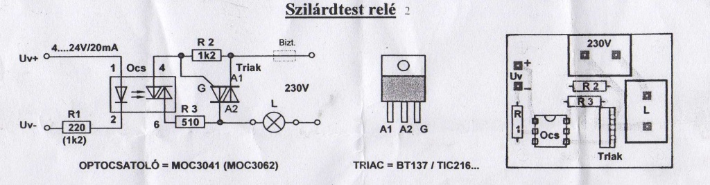

Lenne pár kérdésem amit nem nagyon értek! 1 kérdésem:Az NTC és NTK termisztorok között mi a különbség illetve ha 3,3Kohm helyett 4,3 Kohm-ost használok akkor az milyen következményekkel járna? 2 kérdésem:A csatolt képre vonatkozik! Az optocsatoló MOC3041 vagy MOC3062 ajánlanak és mi lenne ha MOC 3020 OCS raknék a helyére? -A rajzon látható egy (L) jelölésű izzó!Az mégis mekkora lenne 12V?és hány W-t? -Szilárd test relé helyett használhatok sima relét ami ugyancsak 12VDC árammal működik és 230V-ot kapcsol 10A árammal? Válaszotokat előre is köszönöm!
1. NTC=NTK Nem lesz jó, elcsúszik az érzékelési tartomány.
2. Szerintem mehet bele a másik OC. Az izzó a 230V(!)-os oldalon van és kimeneti terhelést szimbolizálja. Lehet az motor vagy fűtőbetét is... Használhatsz relét.
Az optocsatoló az mindenféleképpen nullátmenetes legyen mert nem veri ki az izzót. Ezért ajánlják ezeket a típusokat. Ez a kapcsolás csak ohm-ikus terhelésre jó. A sima relét nem ajánlom a sok kapcsolgatás miatt, mert kicsi az esély hogy kibír egy keltetést.
1. Így van, elhúzza a beállítási tartományt, de ettől függetlenül nyugodtan használhatod a 4,3kohm-ot. Ugyan is a beállítási tartományt úgy is hosszá kell illesztened a beállítani kívánt hőmérséklet tartományához. - Az NTC-3k és az 1k-poti-1,5k egy Wheastone hidat alkot. A kapcsolási pont ott lesz, ahol a híd kiegyenlített állapotban van. - A hidat a 723 referenciája táplálja, ami kb. 7..7,2V. Így a poti két végállásában a feszültség, kb. 3 és 5V. Vagy is középállásban kb. 4V a feszültség. Ennek a feszültségnek kell meglenni (kapcsoláskor) az NTC alatti ellenálláson. Így az NTC-re 3V jut. - Ha megnézed hogy a kapcsolni kívánt hőfokon az NTC ellenállása hány Ohm. (Megméred vagy adatlap), akkor megtudhatod az NTC-n folyó áramot. I=3V/Rnct. Így már a szükséges alsó ellenállás értéke számítható. R=4V/I alapján. Ehhez közeli szabványos értéket beteszed és a potival meg beállítod. (Úgy is lesz eltérés, mert az NTC is szór, meg az IC-nek is van bemenő árama. Ha gondolod, a pot feszültséget alapján, így visszaszámolhatod a poti beállítási tartományát, hogy ne legyen túl sok. Mert a keltetéshez sokat nem kell állítgatni, a hőfok elég pontos (ahogy itt olvasom). Vagy is nem túl jó a széles beállítási tartomány, mert akkor kis elmozdulásra jelentősen elmászik a hőfok. (Használd a fejlécnél, a Válasz "gombot", hogy tudjuk mire, vagy kira vonatkozik a hozzászólásod..) üdv! proli007 |
