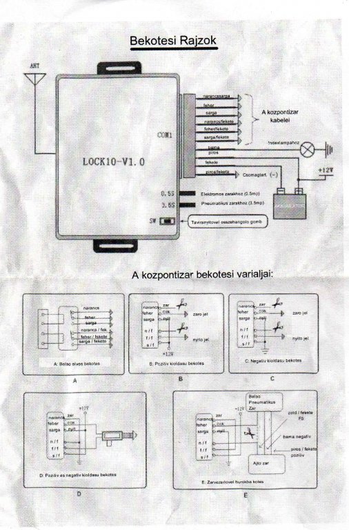

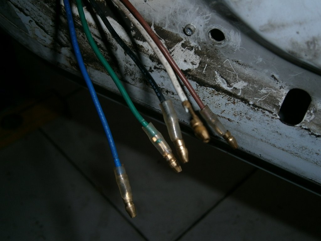

Központi zár bekötésében tudna nekem valaki segíteni? Vettem egy távirányítós centrálzár vezérlő egységet. Eddig is volt benne központi zár, de az csak kulccsal működött.
Adtak hozzá egy bekötési rajzot, de megmondom őszintén, hogy fogalmam sincs melyik drót hova megy. Sem a kábel színei és még a darabszámuk sem egyezik meg a régi vezérlőegységével. A régibe 5 száll ment az újba meg már 6 száll kéne...
Mellékeltem egy pár képet, meg a bekötési rajzot is. Kérem aki tud segítsen!
Nagyon köszönöm!
1. kép: az ajtóba szerelt központi zár motor kábelei
2. kép: na ezek a kábelek mennének a vezérlőegységhez
3. az új távirányítású vezérlőegység bekötési rajza
(#) dokibácsi123456 válasza alcsaba hozzászólására (») Júl 6, 2012 /
Hello
Hát szerintem a 2 képen látható vezetékek nem egészen úgy vannak ahogy felírtad. Zöld és a kék a motor két szála a fekete - , piros + a dupla barna és a dupla fehér a kapcsolóé ezen keresztül vezérelheted. A magában álló barna nekem rejtély ilyennel nem találkoztam.
A régi központot nem iktatnám ki mert az új nem biztos hogy terhelhető 4 akár öt motorral.
(#) alcsaba válasza dokibácsi123456 hozzászólására (») Júl 6, 2012 /
Szia! Én is így írtam a képekhez ahogy leírtad. a magában álló barna vezeték a vezérlőrelé testkábele ami a motorban van. ha le van nyomva a vezérlőmotor akkor a dupla fehér kábelt zárja rövidre ha meg nyitott állapotban van akkor meg a dupla barnát. Nagyon kérlek segíts a bekötésben, mert már az idegösszeomlás szélén vok. egyszerűen nem tudom értelmezni a hozzá kapott bekötési rajzot. (3. kép)
A drótokat már sikerült kisilabizálnom melyik micsoda viszont a kapcsolási rajz az nekem kínai. pl mit jelent ez az olló ábra? na meg a záró jel az mit takar?
Kérlek segítsetek!

(#) Inhouse válasza alcsaba hozzászólására (») Júl 6, 2012 /
Hagyd az ollós részt.
Az eredeti vezérlőt benne kellene hagyni, ellenkező esetben nem fogod tudni kulccsal/gombbal zárni az összes ajtót, csak az új vezérlő távirányítójával.
Az eredeti vezérlő testtel kapcsolható a megfelelő állásba. Tehát testet kötsz az új vezérlőnél a fehérre és a fehér/feketére, a narancsosak nem kellenek, a sárga megy a régi vezérlőn a fehérre, a sárga/fekete meg a barnára.
Az időzítés a rövidebbre legyen állítva!

(#) dokibácsi123456 válasza Inhouse hozzászólására (») Júl 6, 2012 /
Ne haragudj de vitatkoznék egy picit
A narancsok nem kellenek a sárgákat testelném , a fehér és fehér-fekete a nyitó ill a záró jelek.
Szerintem.
Bocsi a behányásért de mostanában viszonylag sok bicskakulcsos cuccot kötöttem be és annak ugyan ez a bekötése mint ami a fenti rajzon van. Még a színek is passzolnak

(#) alcsaba válasza Inhouse hozzászólására (») Júl 7, 2012 /
van egy kis problémám. a régi vezérlőm csatijából kiszedtem a kábeleket és én hülye nem írtam fel melyik hova való. Szóval én már azzal is beérném, ha csak a távirányítóval lehetne zárni. A kulcsos módszer számomra felesleges. Ha lennél olyan kedves és megírnád, hogy tudnám bekötni úgy, hogy csak távkapcsolóval működjön nagyon hálás lennék. Ha ez sikerült utána majd az lesz a következő kérdésem, hogy hogy bírom rávenni, hogy villogtassa az indexlámpákat

(#) Inhouse válasza alcsaba hozzászólására (») Júl 7, 2012 / 1
Kár volt...
Ez esetben a bal alsó ábra kell neked. A narancsosak mennek testre, a sárgák a pluszra, a fehér és a fehér fekete mennek a motorok zöld és kék motorszálaira. Azt most meg nem mondom, hogy a zöld a fehérre, vagy fordítva, majd meglátod és megcseréled, ha kell.
Az időzítő mindenképpen a rövid 0,5s-os állásban legyen!
A plusz ágba rakj biztosítékot!
Inhouse
na bekötöttem és lás csodát működik! így már tudom értelmezni is a bekötési ábrát. eddig azért nem tudtam, mert nem gondoltam volna, hogy külön kell testet és +12v-ot adni adni a központi zár kábeleire és a vezérlőegységre is. szóval úgy gondoltam, hogy a belső áramkör úgy van kialakítva... na mind1 a lényeg a lényeg, hogy működik!
