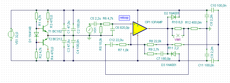

Az adatlap ajánlja, hogyan szabaduljunk meg (a tényleg bosszantó) TIM torzítástól. Korlátozzuk a bemeneten a jelváltozási sebességet.
Ehhez hozzá csaptam még az átviteli szávszélesség korlátozását, hogy némi fázis siettetéssel javítsak tovább a tranziens viselkedésen. A csatoló kondenzátor utáni visszacsatolást Highand vette fel, az ott ajánlott megoldásomat alkalmaztam ebben a kapcsolásban is.
A tervet mellékelem. Ha valamelyikőtök foglalkozott már ezzel, szívesen venném a tanácsát megépítés előtt.

Válasz híján magam láttam neki a kapcsolás tökéletesítésének. A test átkerült virtuális hideg-pontra, melyet - a korábbi elképzeléseimhez képest - javított áramkör tart féltápfeszültségen.
Bevallom őszintén kutyából nem lesz szalonna, de...
... lesz egy rendkívül alacsony zajú, elfogadható hangú, jól hallgatható erősítő. Nincs az a mélyhang ami zavarba tudná hozni, és csillapodott a karcos hangzás az alapkapcsoláshoz képest.
A rajzon illetve a fotón látható áramkörhöz csak egy szekunder és egy egyenirányító híd szükséges, a pufferelést a 2db 2200µF kondenzátor elvégzi. Az erősítő van olyan jó, hogy megérdemli a csatornánkénti külön tápot. Nálam 2x24V-os Puskás trafó fogja kiszolgálni a két csatornát.
A megépítés kalandos volt: a tápfeszültséget fokozatosan emeltem és 30V-nál az egyik (bontásból származó) 1N4001 zárlatba futott. Az IC akkorát robbant, hogy a leváló darabkája megsebesített. Legközelebb jobban beöltözök ilyen veszélyes kísérlethez.

(#) reloop válasza bencikusz hozzászólására (») Júl 9, 2012 /
Erőltetem ezt a vonalat A kettős táp a töltés pillanatát leszámítva ugyan ilyen, csak épp akkor szedi magát össze nem-kívánt jelekkel.
Az R6, C6 és az R9, C7 volna itt a forradalmi változtatás
Azt majdnem elfelejtettem, hogy alacsony impedanciáról kell meghajtani. Hangkártya, 1-5k potenciométerrel.
Az érzékenységéből vettem el jócskán. A 12Veff kimeneti feszültséghez (18W/8ohm) 520mV bemenő jelet igényel.
(#) Leadtek válasza reloop hozzászólására (») Júl 11, 2012 /
Nagyon kíváncsi vagyok az áramkör működésére a valóságban, illetve szimulátorban is így arra gondoltam megépítem. Megrajzoltam az áramkört Tinában pontosan úgy ahogy a rajzon van. A kimeneten 477nV jelenik meg a bemeneti jeltől függetlenül, nem tudom miért. A nyáktervben megpróbáltam visszarajzolni az alkatrészek értékeit, miközben észrevettem egy hibát ha lehet annak nevezni. Az R9 és C7 megvan cserélve. Ez szándékos?
(#) reloop válasza Leadtek hozzászólására (») Júl 11, 2012 /
A kimeneti feszültség nálam is annyi Tina-ban, a gyakorlati érték 0,6mV.
A C7, R9 sorrend közömbös. Mivel fázis-azonos jel kerül C6, C7-re és elég nagy testűek, igyekeztem őket egymástól távol tartani a NYÁK-on.

(#) reloop válasza reloop hozzászólására (») Júl 11, 2012 / 1
Kapott az áramkör áram-visszacsatolást, R12 0,4 ohm. Nagyon érdekes és nagyon tanulságos kísérlet. Egy vezetékkel megoldottam a visszacsatoló ellenállás rövidrezárási lehetőségét, így könnyű volt a kétféle hangzást összehasonlítani.

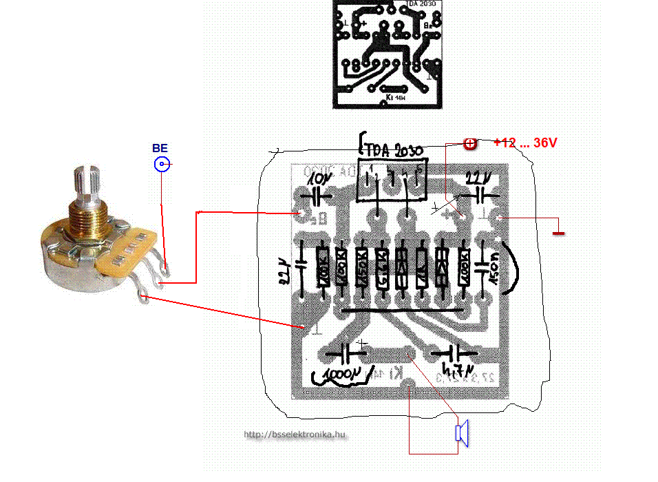

Kérem segítségeteket a rajzon látható TDA2030 megépítettem de ezen a rajzon nem volt potméter feltüntetve.Hová lehet be építeni jelöljétek be legyetek szívesek.

(#) mezei dávid hozzászólása Júl 15, 2012 /
A képen látható egyik rajz az elnyűhetetlen erősítő a másik képen látható panelt kaptam egy barátomtól Én úgy nézem majdnem ugyan az a kettő.Azt szeretném kérdezni ,hogy beindulna -e 20v ról így magában előerősítő nélkül és milyen lenne teljesítménye.

(#) reloop válasza mezei dávid hozzászólására (») Júl 15, 2012 /
Így kötném a potit. Az IC lábak nekem másként vannak hajtogatva (A mély hangok szempontjából ez közömbös)
