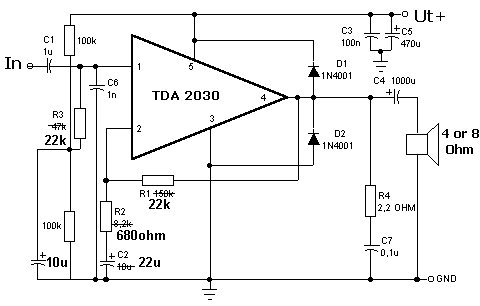

Egy kis segítséget szeretnék kérni, hogy az interneten fellelhető sok TDA2030 kapcsolás közül melyiket építsem meg? Ami van: szimmetrikus 14V táp, TDA2030A IC Működni pedig számítógépről, mp3-lejátszóról vagy egyéb digitális hangeszközről fog, 2x22k potival kétszer osztott a bemenete (mélynyomó miatt). Az első kapcsolás, amit kinéztem az EZ volt, végül nem ezt, hanem EZT építettem meg. A hangjára panaszom nem volt, de most építkezek egy újat, és szeretném a legjobbat kihozni belőle. Nem akarok tunningolni, és a végletekig kihasználni az IC-t, csak egy light-os erősítőt, amin lehet zenét hallgatni. Végezetül még ott van az adatlapon található "Typical application" kapcsolás. Van-e hangzásbeli különbség a 3 kapcsolás között? Melyiket építsem meg? ui.: tudom, hogy a 2. nem szimmetrikus tápról működik, az alkatrészek értékei a lényeg.
Én a mellékletben csatolt rajzot építettem meg (és meg is fogom megint). Nagyon szerettem a hangját. Egy 47VA-es Makrai trafóval hajtottam ami leadott 2X12 V-ot ami egyenirányítás után 2X17V- lett. Remélem tudtam segíteni. Üdv. B
Szia! Ezt javítottam bele az egytáposba: Bővebben: Link 4 ohm-on C4 2200µF legyen (ez lemaradt).

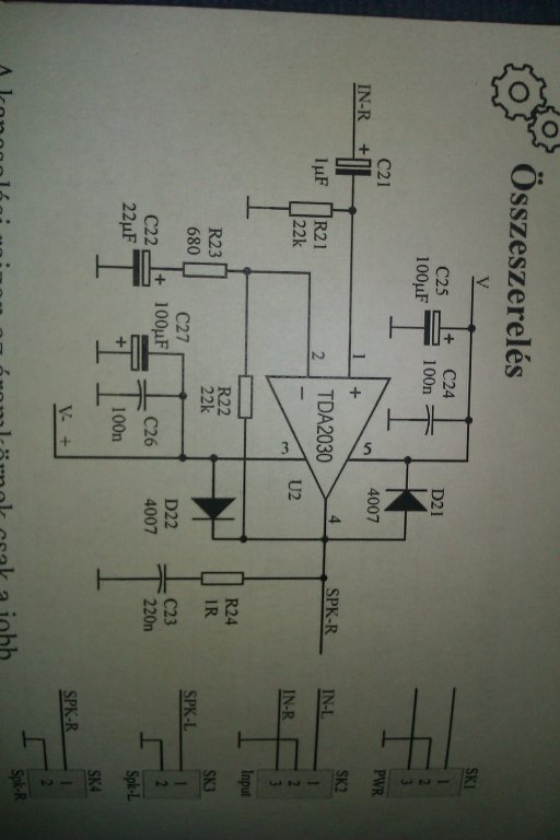

A szimmetrikus tápellátású rajz jó így ahogy van ?
C21 polaritás hibáját leszámítva igen. Remélhetőleg fólia bemeneti csatolóval épülnek után.
Jéé azt észre se vettem.
Köszönöm szépen hogy szóltál!
Igen tudtál segíteni, ez az alapkapcsolás, ami az adatlapban található. Erősen e felé billent a mérleg, de most már biztos ezt építem. Köszi.
