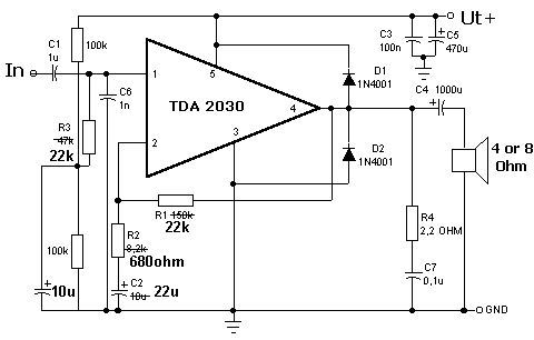

(#) golem hozzászólása Jún 27, 2012 /
Csináltam tda2030a val egy erősitőt de én sima tda2030 kapcsolást épitetem meg az első kép
nekem meg azt kelett volna megépitenem ami a pdf ben van a 4 oldalt. Müködni müködik csak ha feltekerem a hangerőt akkor torzit nagyon.
(#) reloop válasza golem hozzászólására (») Jún 27, 2012 /
A két rajz a kimeneti teljesítmény szempontjából azonos. A tápfeszültség és a 3,5A kimeneti csúcsáram határozza meg, hogy mennyit tudsz a kapcsolásból kivenni.
A torzítás a fenti korlátokon kívül származhat gerjedésből, vagy a kimenet [4 láb] nincs féltápfeszültségen.
A legnagyobb teljesítmény 44V táp és 6 ohm hangszóró esetén várható.
(#) golem válasza reloop hozzászólására (») Jún 27, 2012 /
Most ki cseréltem az egyik150k100k ra és a torzitás mintha megszünt volna ez csak az egyik oldal a másik ahol bent marat a 150k elenálás az még torzit
30A táp ebből bőven tud táplálkozni
Az ellenálláscsere csak a jelerősítést csökkentette. A tápfeszültség és a névleges terhelőimpedancia volna itt a kérdés, valamint megmérendő a 4. lábon a feszültség testhez képest.
4. lábon a testhez képest 7,8V esik mind a két oldalra.
2 8 Ohmos hangfal van rajta.
