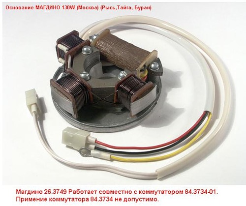

Link:Buran Link:Általános,de nagyon jó Link:Buran1 Két kapcsolást is találtam a gépemen. Üdv nyemi
Köszönöm nyemi.... Szerencsére én még tanultam oroszul.... A lányaim már nem....Várom az újra tekercselt töltő tekercset - szerintem valóban ott lehet a probléma - egy-két nap múlva kiderül. A Cuyuna egy neves USA cég volt - az UL gépeknél,- hómobiloknál,- JetSki - nél használták az eredetileg német konstrukciót. Sajnos megszűntek - most egy másik cég gyártja a hasonló motorokat - de a ROTAX népszerűbb. Ez a motor mindíg nehezen indult - állítólag kézzel is be lehetett volna húzni. Nálam kezd összeállni a koncepció - megnéztem a SUZUKI V 4 hengeres csónakmotor gyújtás szabályozását - eddig az volt a legjobb. Az is kétütemű - olaj injektoros motor - volt - mostmár nem engedik a gyártását a csónakmotoroknál is négyütemű kell - horror árért (bizonyos teljesítmény fölött). Ott indulásnál eleve 5 fok előgyújtás van automatikusan - amit még le is lehet szabályozni majdnem nullára egy csavaró pot-méterrel. 1.500-as fordulanál 10 fok - 2.000-nél 18 fok és így nő. 3.000-től max. 23 fok.
nyemi... az orosz utalásaid nagyon jók. A Burán..1 készlet kísértetiesen hasonlít az gépemhez. Itt is 4 mágnes van a lendkerékben. A szöveget még nem néztem át részletesen- de ez egy hómobil motor gyújtása. Remélem két hengeres. Azt már fiatalabb koromban megtanultam,- hogy a lendkerék az szent. Azon semmit nem szabad változtatni - még egy lyukat sem szabad bele fúrni. Gyárilag ki van balanszozva a dugattyús hajtóművel meg mással - minden irányban. Egy 6.000-6.500-at forgó lendkerék nagy pusztítást tud csinálni - ha valaki módosít rajta. Sajnos- láttam ilyen balesetet korábban a Római parton Budapesten.. Ezért még mindíg várok a tekercsemre - amivel nem lett kész egy cég - amely egyébként minden ilyen munkát szépen meg tud csinálni. Egy leégett kézi körfűrészemet is szépen megcsinálták. Most állítólag az a nehézség,- hogy ezeket a tekercseket valami műgyantába merítik. Nem tudom hogyan lehet így az eredeti menetszámot újra számolni. Régebben a viaszt ki lehetett olvasztani.

Örülök hogy segíthettem , még annyit hogy az Oroszok három alaplappal szerelik ezeket a kéthengeres kétüteműeket . Mint látható csak az egyiken van külön az impulzus tekercs. A másik kettőnél gerjesztőre van rátekerve. Lehet hogy kicsit bonyolult újra tekerni ezért késik a tekercselésed. Íme még egy link ahol mind a hárommal foglalkoznak. Az első hozzászólásnál van is egy táblázat az előgyújtás alakulásáról a három alaplapnál. Amúgy ezeknél is megoldható a potenciométeres állítás , de szerintem felesleges. De azért egy kapcsolást adok. Üdv nyemi

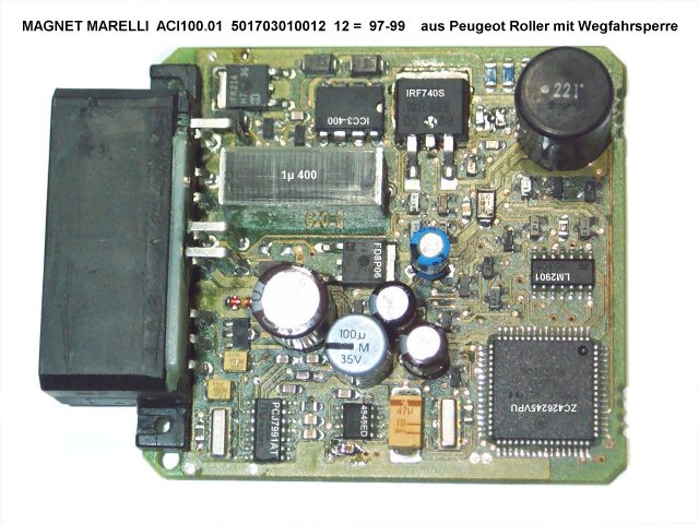

Ez egy peugeot speedfight AC100 gyújtás volt eredetileg. De az immobiliser része tönkrement, nem érzékeli a kulcsot. Be volt öntve az egész műgyantaszerű cuccal, na azt óvatosan lekapargattam. Ilyen a képen látható panelt kaptam. Azért bontottam szét gondoltam leválasztom róla az immobiliser részt és meghagyom csak a gyújtást. De nem találtam hozzá kapcsolásirajzot. Így nem tudom mihez nyúljak. Ezért döntöttem úgy, hogy egy új elektronikát építek, ennek a mintájára. Talán ez a legegyszerűbb megoldás... Vagy ha ezt nem lehet felhasználni, akkor egy teljesen új rajz/séma alapján. Lehetőségek: -leválasztani az ACI100egységről az imo részt. Csupa SMD és mikrokontroller... Nem nagyon tudom hova nyúljak rajz híján... -Kibogarászni a panelről milyen részekből épül fel a gyújtás, és ez alapján új panelen újraépíteni. -vagy egy teljesen új kapcsolási rajzot készíteni, és azt megépíteni. Utóbbinál döntöttem. De ha valaki jobb ötletnek tartja az előző kettőt légyszíves írja meg. Bővebben: Link
Pedig szerintem lehet hogy egyszerűbb és jobb ha csak az immob részt lelőni benne (ha a gyujtás tényleg jó). Igy gyári maradhat a csatlakozó stb. Az immob szerintem (az a nagy 40lábú) csak valami tiltó jelet adhat a gyujtásnak, esetleg egy tranyóval lehúz valamit stb. Azt kelllene ledobni és menne. Én a nagy kondi+környékétől kezdeném visszarajzolni , ott a lényeg !
Ezen gondolkoztam énis, hogy lehetne lelőni... De Mondjuk egy rajz lenne a leghatásosabb hozzá. Na de annak nyoma sincs...Gyártónak nem szokása közzétenni :/
A gyújtás rész az hibátlan, mert csinálok egy rövidárat az adott helyen, és szikrázik a gyertya... Csak az "imo" tilt le.
Jó tíz éve került hozzám egy ilyen gyújtáspanel, de a legkevésbé sem finom módon akarta a gazdája felderíteni az alkatrészeket a kiöntés alatt. Így aztán mivel az alkatrészeket sikeresen azonosíthatatlanná tette nem volt sok esély az amúgy sem könnyű visszarajzolásra, le is tettem róla. Annyi azért megállapítható biztonsággal, hogy egy step-up konverter működött benne miután csak egy fojtó-energiatárolótekercs van a panelen. Ezt a 740-es fet kapcsolgatta, és a megszakításkor az önindukciós feszültség töltötte az 1µF-os kondit. A csavar a dologban. hogy a tirisztor bekapcsolási idejére meg kell akadályozni, hogy a fojtótekercs az akkufeszültségre kapcsolódjon, ezt vélhetőleg a másik fet biztosította...
Mindenesetre helyette egy egyszerű flyback táp is megteszi ha jól emlékszem UC3845 ic valamelyik példakapcsolását alkalmaztam. Nos az működött,(lehetett volna jobb is) de szerintem teljes értékű csak előgyújtásszabályzással lehetne, úgy viszont már mérlegelni kell, valószínűleg olcsóbb a gyárit megvenni....

Na én normális módon bontottam ki, törekedtem, hogy ne barmoljam szét a panelt. Itt fogom a kezemben próbálom kitalálni melyik vezetősáv, hova megy. Nem vagyok sokkal előrébb rajz híján. Esélytelennek tartom, hogy ezt visszarajzoljam. Esetleg ehhez a gyújtáshoz hasonló eszközt nem lehetne építeni? Mert ez az imo leválasztás lehetetlen. Egyszerűkapcsolással megvalósítható a tervem? Idézet: „már végigolvastam az egész motorgyújtás témát, de nem sokkal vagyok előrébb... mind hallos gyújtás, és nem találok induktív jeladósat ami akksiról menne...”
