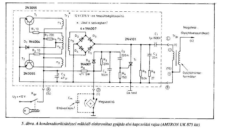

Skoda 120L-ben lévő hagyományos megszakítós gyújtást szeretném lecserélni elektronikus gyújtásra. A gyújtótrafó primer oldala előtt van egy előtét ellenállás. Mivel most már nem a megszakító fogja közvetlenül kapcsolgatni a primer áramot, ezért ezt az ellenállást már nyugodtam ki dobhatom igaz? Vagy ebből lehet valamilyen probléma? A gyújtásom kondenzátor kisütéses elven fog működni, kb. 375 V-ot fog a primer tekercsen kapcsolgatni. A választ előre is köszönöm. Üdv, mate_x
A trafót is cseréld elektronikus gyújtásra való típusúra. Az ellenállást kihagyhatod, nem kell ezentúl.
Köszi. Trafót nem hiszem, hogy le kell cserélni. RT évkönyvben találtam a kapcsolást, és ott úgy írták, hogy jó a régivel. Csak az ellenállásról nem írtak semmit.
Olvasgattam kicsit és lehet tényleg nem jó ötlet ezt a trafót benne hagyni a skodában, nem lenne jó le pusztulni az út szélén
Csatoltam a kapcsolást, ehhez milyen típusú gyújtótrafót ajánlotok?
Valamelyik nyolcvanas évekbeli vw trafója jó lesz. DE bármelyik elektronikus gyújtású gépé megfelel. Zsiguliban is van olyan, de Skodában is.
Oké, köszi. Ezeknek a trafóknak nem gond, hogy 375 V-ot süt rá a kondenzátor a primer tekercsre?
Nem. Arra vannak kitalálva. Gond lehet még a rotorban lévő ellenállással is. Valamint a gyertya kábelek és pipák sem ehhez vannak kitalálva. A magam részéről nem építenék, ha csak nem pont az a cél, hogy alkossak valamit. Inkább elballagnék egy bontóba és egy favoritból kiszedetném a komplett gyújtást. Elosztóstól elektronikástól. Az már HALL-szenzoros nem kell a megszakító kopásával sem számolni.
Oké, köszi. Én építeni szeretnék, kíváncsi leszek az eredményre Egyedül a kapcsolásban szereplő Tr1-es trafót lesz nehezebb elkészíteni. Pontosabban inkább, hogy találjak hozzá vasmagot és zománcozott rézdrótokat.

Nézzétek csak mit találtam. Ezt szétkapom és a lemezei pont jók lesznek. Már csak 0,9 mm, 0,25 mm és 0,2 mm-es tekercselő huzalt kell szereznem. Nem tudjátok, hogy az elkészült trafót milyen festékbe érdemes belemártani impregnálás céljából?
