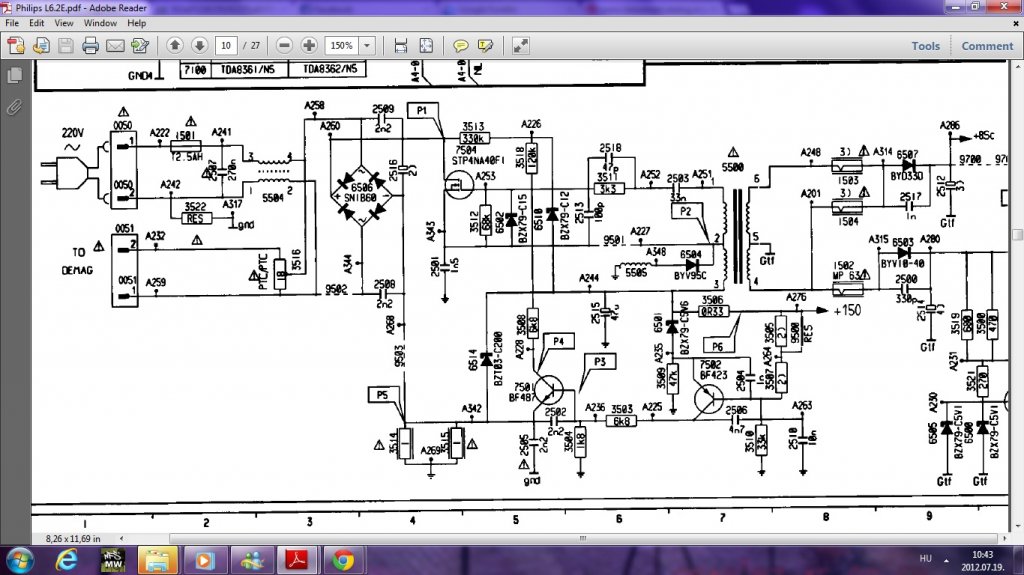

(#) moltam válasza kadarist hozzászólására (») Júl 19, 2012 /
Nem 11ak20, Philips l6.2. Elkókat kicserélem.
(#) moltam válasza kislacikahu hozzászólására (») Júl 19, 2012 /
C2514 9,1V, C2512 11,86V. Sortranyó C felemelve, izzó nincs rajta.
(#) kadarist válasza moltam hozzászólására (») Júl 19, 2012 /
Ennél a sortáp 150V-os feszültségű. Ellenőrizd a tápegység 7505-ös pozíciószámú TO92-es tokozású tranzisztorát, mert ennek szakadása indíthatatlanságot okoz.
Ő hol van?
A szekunder oldalon van és a +5S tápfeszültséget kapcsolja. Elvileg egy BC337-es típus, de más BC-t is használtak ott.
Kivettem, jó.
Na most jól értettem, hogyha mégis sikerül beindítani, akkor fokozatosan összemegy a kép sorirányban?
Ha bedugom, szaggatva jár a sorvég. 12ohm jó. Megtáplálom kívűlről az IC7100 et akkor bejön a kép és összemegy fokozatosan egy 10 mp alatt függőlegesen. Ezalatt a sortáp lemegy 70V ig, a végén villogni kezd a kép.
Ez eléggé sorkimenős-gyanús. Valamilyen extrém melegedés van ilyenkor? Olyan, mintha valami fokozatosan egyre erősebben beterhelné a tápegységet.
Igen, én is a sorkimenő menetzárlatára gyanakszom. Emlékeztet a hiba a modulos orion malomkerék-zárlatára. Nem melegszik semmi, legalábbis nem vettem eddig észre.
Hogy lehetne biztosra megállapítani a sorkimenőhibát? Csak cseretrafóval?
A sortrafó áramfelvételét kellene figyelni. Ha idővel növekszik, akkor nagyon valószínű, hogy vele van baj.
Jó, de azt multival lehetetlen, vagy nem? Talán azt meg lehetne oldani, hogy egy söntöt betenni és a róla jövő feszt gyors diódával egyenirányítani. Van egy orosz szkópcsövem, építeni kéne egy szkópot
Miért ne lehetne multival? A sortápvonalba beiktatod a multidat sorosan, árammérés állásban.
Nagyfreki nem okoz neki gondot?
A tápegység oldalán, a sortrafó és a pufferkondi között nem lehet váltakozó összetevő, ha jó a puffer.
Lehet, hogy a vízszintes eltérítő tekercs zárlatos. Nélküle a műszer stabilan 1.1mA t ír, vele pedig szaggat, el se indul.
1,1 mA? Ez egy nagyon kicsi érték. A sortekercs csatlakozóját húztad ki? Mert akkor lehet, hogy megszakítottad a sortápfeszültséget is a csatlakozó kihúzásával. De én úgy gondoltam a mérést, hogy külső táplálásos megoldással, járó sorvégfok mellett méred az áramfelvételt.
Sípolt a sorkimenő, függőleges csík volt az ernyőn. Sajnos most mennem kell, nem tudom kipróbálni külső táppal. Kösz a segítséget.
Ki mondta azt, hogy húzd ki a soreltérítő tekercset? De legalább így beszűkítettük a hibát, mert sípolnia akkor sem kellene a sortrafónak, ha nincs rajta a sortekercs. Egy 230V-os, 60W-os izzót köss a sortekercs helyére és úgy járasd. A függőleges csíknak meg kell lennie ekkor is, de ha rossz a sortrafó, akkor egy idő múlva le kell, hogy álljon a végfok a tápegység túlterhelésétől.
