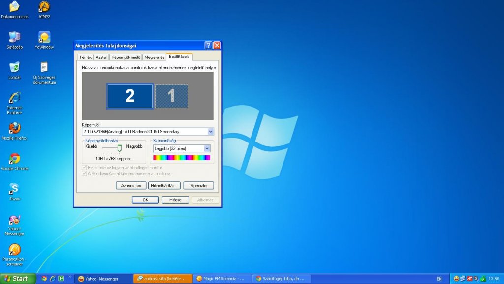

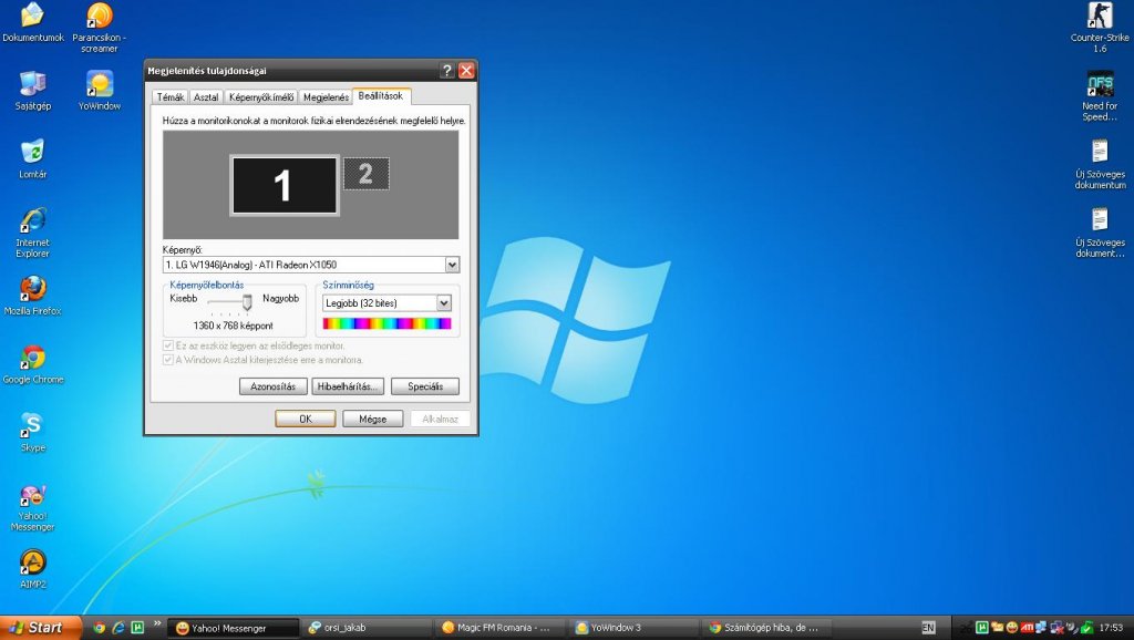

Normalisan felismerte a monitort W1946-nak es a legujabb xp driver vagyis Catalyst 10.2. Nem ertem hogy az alaplapi ezt miert nem tudja megcsinalni pedig ujabb chip mint a videokartya.
(#) Hury válasza sardi_hunor hozzászólására (») Júl 21, 2012 /
Össze-vissza van itt már minden...
És úgy látom ez most WinXP. Annyira nem lep meg, hogy működik.
(#) sardi_hunor válasza Hury hozzászólására (») Júl 21, 2012 /
Ketto darab opredszer van telepitve, es mindketton probalgatom a lapot ezert vane gyszer xp egyszer hetes.
Amugy ez egy masik kartya mar leirtem, ezert nem lepett meg engem sem hogy mukodik, de azt nem ertem ha ezzel mukodik akkor az alaplapival miert nem?
(#) Hx-2 válasza sardi_hunor hozzászólására (») Júl 21, 2012 /
Es a regedittel mi van? De ha mar megy ne piszkald mert csak elrontod.

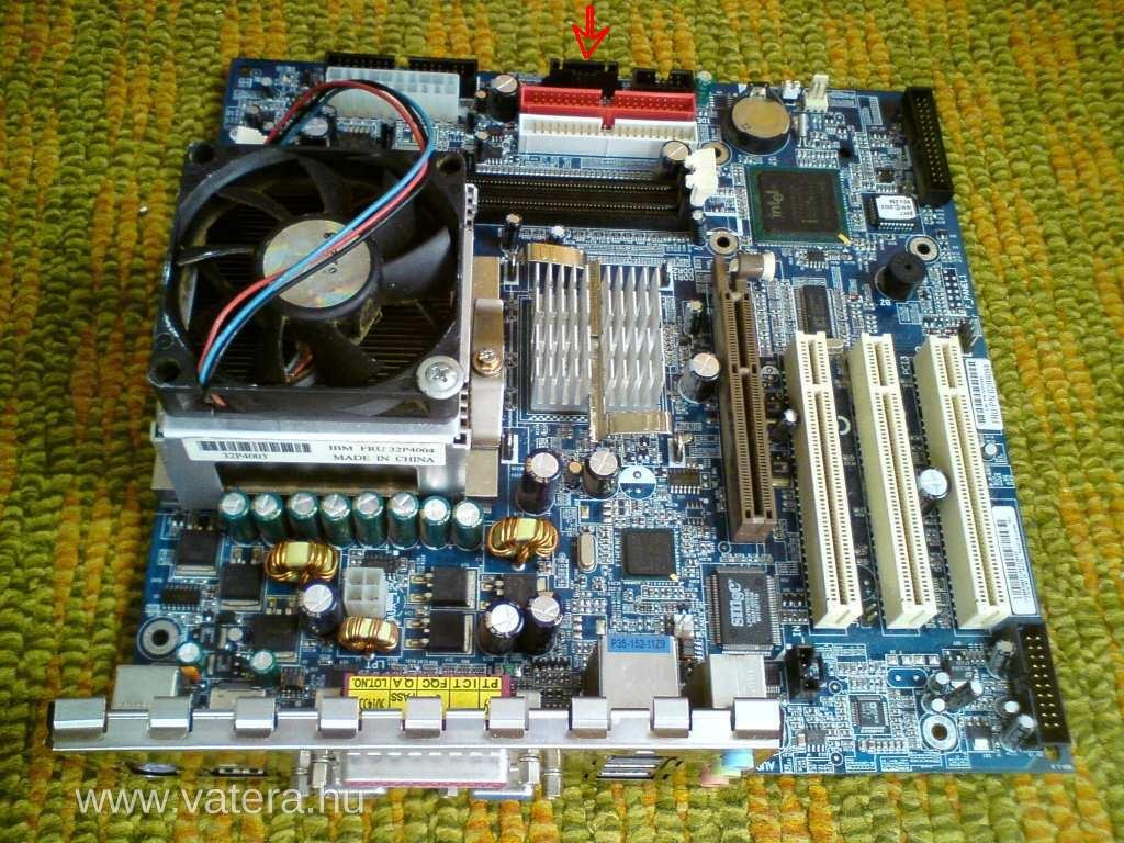

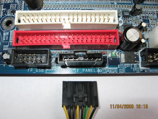

(#) dinho92 hozzászólása Júl 21, 2012 /
milyen sorrendbe van a power
(#) bundibacsi válasza dinho92 hozzászólására (») Júl 21, 2012 /
Mi az alaplap típusa?
(#) Hury válasza dinho92 hozzászólására (») Júl 21, 2012 /
Ha megfogalmazod a problémád egy kerek mondatban, talán tudunk segíteni.
(#) didyman válasza dinho92 hozzászólására (») Júl 21, 2012 /
Azta.. Azért ez ám a kérdés! Elvileg 20 éves lehetsz, azért eddigre el szokott jutni az ember valamiféle kommunikációs képességig. Olyan apróságok, hogy:
-Nagy kezdőbetű a mondatok elején
-Írásjelek
-És a gondolatait képes kerek, érthető kérdésben megfogalmazni.
(#) Norberto válasza didyman hozzászólására (») Júl 21, 2012 /
Egyébként az alaplap típusával semmi gond, ott szerepel a képen: Made in China
(#) mizsei.robi válasza bundibacsi hozzászólására (») Júl 21, 2012 /
S478 IBM Netvista alaplapnak néz ki első ránézésre.
(#) belfi2 válasza dinho92 hozzászólására (») Júl 22, 2012 /
Tényleg írhattál volna valami kerekebb kérést, de azért itt van.
Pin 1 Power Sw
Pin 2 Power Sw
Pin 3 Reset Sw
Pin 4 Reset Sw
Pin 5 Power LED -
Pin 6 Power LED +
Pin 7 HDD LED +
Pin 8 HDD LED -

Na fiuk en mar mindent kiprobaltam es most kozlom az eredmenyeket:
Eloszor is Windows 7 alatt nem sikerult elinditani a felbontast sehogy sem. Biosban is butykoltem de semmi minden fajta driverrel es monitor driverrel sem. Probaltam masik VGA kabelt de semmi valtozas es DVI-VGA adapterrel sem valtozott semmi. Windows Xp eseteben viszont tokeletes lett. A legujabb driverrel es plussz ratelepitve a monitor driveret tokeletes a kartya. Tanulsag: Maradtam a jo oreg Windows XP-nel.
Nagyon koszonom fiuk a segitseget, windows xp-vel sikerult megoldani.
