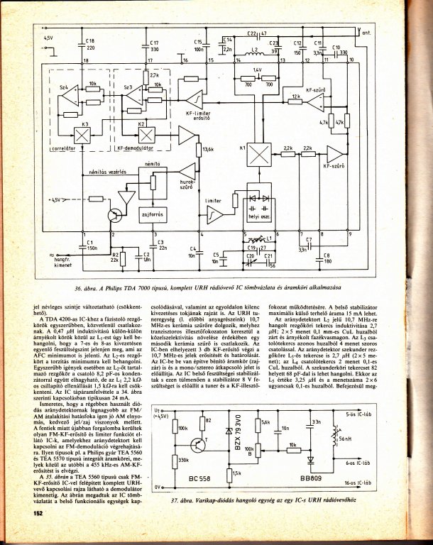

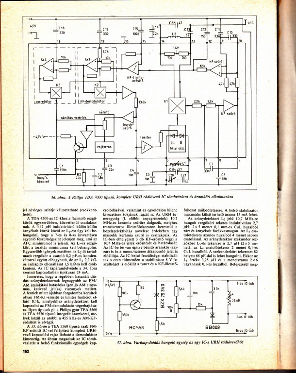

Ebben az esetben én KIT megépítését javaslom pl. TDA7000-el. Ez fog venni mást is
Egyetértek veled én is egy hasonlót javasoltam az előző hozászólásomban,megpróbáltam bescannelni.
Köszönöm szépen, nagyon jónak tűnik amit javasoltok és köszönöm a segítségeteket. Ha megépül, ígérem beszámolok róla milyen lett. Köszönöm!

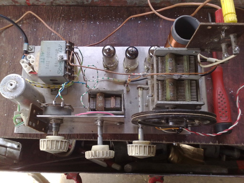

Sikerült felélesztenem az én általam megépített 3 csöves rádiót. De a hangerőn nem észleltem növekedést a 3-dik cső beépítésével. Az volna a kérdésem hogy elképzelhető-e hogy valamit elkötöttem volna? Gőzgépész kollégának gratulálok a rádiójához. Üdvözlettel Madzagos
Kedves Madzagos...
Köszönöm a gratulációt. Én is csak megerősíteni tudom a tapasztalatodat.Nem nőtt a hangerő, de viszont a vételkészség sokat javult az én esetemben.A három csöves megoldással már tudom fogni a Kossuth rádiót,míg a kétcsöves megoldással-ugyanazzal a tekercsel-nem sikerült befogni. További jó rádiózást kíván:Gőzgépész.

Azt én is észrevettem hogy a visszacsatolás érzékenysége megnőtt. Én még légmagos tekercset használok. Nekem 2 magyar nyelvű adó jön be állandóan,illetve délutánonként a Kolozsvár rádió magyar nyelvű adását tudom hallgatni. Üdv Madzagos

Az előző írásomhoz egy kis kiigazítás. Nem jól írtam az előző hozzászólásomba, hogy két különálló magyar nyelvű adó jön be hanem a Kossuth rádió jön be két különálló helyen. Ezenkívül még a Kolozsvár rádió magyar nyelvű adását tudom délutánonként hallgatni. Üdv Madzagos
Ha megmondod kb. hol laksz, akkor meg tudom mondani, hogy melyik a "másik" Kossuth adó. Tudnillik a vidéki KH adók mint átjátszó adók sugározzák a Kossuth műsorát, kivéve a helyi műsor sugárzását, ami általában 5.30 és 7 óra között van, körzetenként eltérően.
Berettyóújfaluban lakom. Teszek fel 2 képet a rádiómról. Üdv Madzagos
Egészen rádió kinézete van!Bővebben: Link
Mondhatnám, hogy egy klaszikus felépítés.

Igazán Szép lett, klasszikus alkatrészekből, Gratulálok!
Szép rádió,gratulálok!
