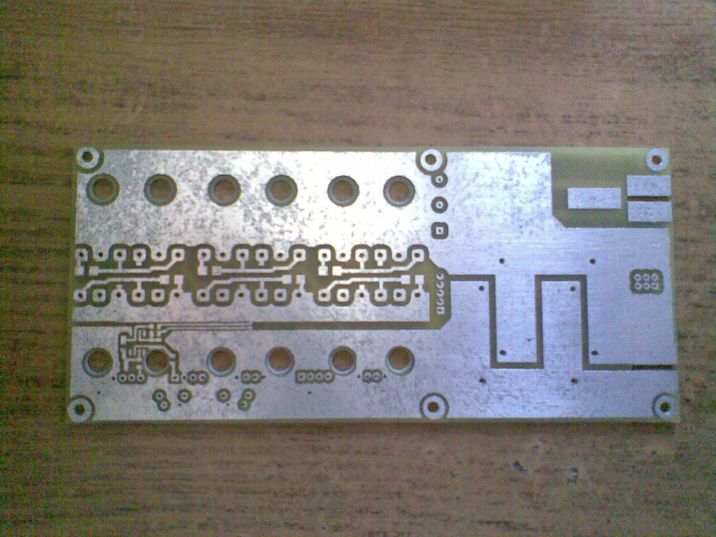

Még van egy problémám, a vasalásnál ugyan minden fekete festék átmegy a nyákra, de nem lesz teljesen egybefüggő fekete, hanem valahogy szemcsésen átlátszik. És maratáskor mire a réz lejön mindenhonnan, addigra a fekete részeken is átmaródik úgy szemcsésen, főleg a nagy felületeken. 1-2 vékonyabb vezeték (0.5mm) meg is tud szakadni. Ez ellen lehet tenni valamit?
Két különböző nyomtatóval is próbálkoztam a legsötétebb beállítással, az eredmény ugyanaz.

Én megpróbálnám befújni black covering, vagy density toner nevű spray-vel. Hátha segítene. Az ugyanis valamilyen mértékben oldja a festéket, és eltömi a pórusokat. Ezáltal növelve a fedettséget.

(#) eyess válasza kovacsfr hozzászólására (») Júl 31, 2012 /
Két dolog a problémádra .
1 : Nyomtass ki rajzot sima A4 es papírra majd világítsd át , ha itt is hiányosan nyomtat , akkor nyomtatót át kell nézni valami van vele koszos, Toner, festék por stb.
2: Ha sima papírra is tökéletes , akkor azt a papírt kell megnézni , vagy változtatni ,amit vasaláshoz szeretnél használni . Meg kell nézni a felületét nem e zsíros nincs e összefogdosva , ezért javasoltam a videóba is , hogy nyomtatás előtt én mindig megtakarítom a papírt is , mert ahol zsíros oda nyomtatáskor nem tapad fel a toner por.
3 : Tintasugaras nyomtatást el is felejtheted sokba van igaz , hogy lett csinálva két féle nyomtatóval is , de nem egyszerű , és mire odajutsz , hogy valamennyire összejön a gép , akkor vasalással már 10x meg csináltad az akármilyen nyákot.Ja és valamennyire meg szállotnak is kell lenni , hogy ha valamilyen akadály van , hogy legyen az embernek türelme hozzá .
(#) kovacsfr válasza eyess hozzászólására (») Júl 31, 2012 /
A nyomtató jó, igazából nem hiányos a rajzolat, hanem némileg áttetsző, mire a lemezre kerül. Talán ha kétszer ilyen vastag lenne a festékréteg, akkor fedne teljesen.
Amúgy én A4-es vagy A5-ös matrica hátlapjára nyomtatok, mert ezt nem kell áztatni, csak kihűlés után lehúzni. Ezzel általában mik a tapasztalatok?
Az lehetséges, hogy túl forró volt a vasaló, mert most kipróbáltam egyet alacsonyabb hőmérsékleten, és így mintha jobban fedne. De a különbség, ha van, csak marás után látszana jól.

Miután rávasaltad és lehúztad a papírt, tedd a nyákot befőttes üvegbe, nitro hígító gőzébe egy negyed - fél órára.
Ha az nem jön be, akkor tedd a nyákot felfordított vasaló forró talpára. A rajzolattal felfelé. Pár perc elég neki.

Jó lenne kép , mert így nehezebb segíteni , ha látnám milyen talán könnyebb lenne a hibát is megtalálni.
Jó képet nem tudok mutatni, csak ilyet. Ez már ónozás után van. Mindkettőn a bal felső sarokban látszanak legjobban a szemcsés részek, de az egész lemez többé-kevésbé ilyen. Megnéztem mikroszkóppal is, kis kör alakú, ovális vagy hosszúkás kimaródások vannak, valahol akár az 50%-a is eltűnt a réznek. Fény felé tartva is át lehet látni rajta.
