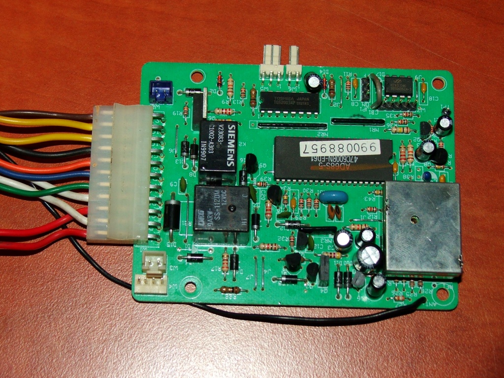

Szeretném megkérdezni, hogy valakinek nem ismerős-e ez az autó riasztó? Annak idején egy autóból bontottam, de elfelejtettem lerajzolni, hogy melyik vezeték, hová ment... Ha valaki segítene benne, nagyon megköszönném! A hozzászólás módosítva: Szept 23, 2012
Meg nem mondom hirtelen, amúgy is kezdő vagyok, csak tanulom az autóelektronika szakmát, de kikeresgélheted egy próbalámpával, ha adsz neki tápot! Kicsit össze vannak kutyulva a vezetékek a képen. Szerintem a biztosított szálak a pozitív, fekete ugye test, a narancs lehet az index, a kék és zöld vezeték a kpzár, a fehér lehet a sziréna, a két citrom meg passz... Rakhatnál képet a panel hátuljáról is, az is segítene! Üdv.: Jax
Ezeket honnan kapartad ki? Képről a +12V és testen kívül a többit elég nehéz tippelni...
Én inkább azt mondanám, hogy a 2 sárgának van esélye az index villogtatásra, de hogy melyik a sziréna, meg a kp zár...miért épp a kék és a zöld? Mert az univerzális kp zár motor kivezetése pont ilyen színű? Üdv Inhouse
Igen, erre gondoltam!
Sajnálom, ha hülyeséget írtam, akkor bocsánat, csak segíteni próbálok! ![]() Az indexnek általában egy vezeték fut, aminek a végén két egyenirányító dióda van, ezért gondoltam a narancsra. Tippelgettem csak, kapcsolási rajz nélkül nehéz megmondani. Üdv.: Jax
A kp zárat nem a motorokon keresztül vezéreljük a riasztóval, tehát nem a kék/zöldre kell kötni...inkább a fehér és barna kell oda. De ez nem szokott a riasztóknál ilyen színű lenni.
Sok riasztónál van külön 2 kimenet az izzó villogtatásra, akár külön biztosítékokkal. A színek nem igazán jelentenek semmit, régebben pl. divat volt pár gyártónál a teljesen fekete kábelköteg. Gyűrűk jelölték a vezetékeket, amiket a szerelés végén le kellett húzni az ellenség megtévesztése érdekében... Menjünk biztosra, ne adjunk felelőtlen tippeket... Üdv Inhouse A hozzászólás módosítva: Szept 25, 2012
Ha még aktuális mega valami névre hallgat a risztó,de máskor a távirányítót is fényképezd mert arról könnyebb felismerni. Szürke zöld lila gombokkal. Távirányítóhoz vannak alkatrészeim.
piros +12V fehér index zöld -bemenet ajtó kék -motortér bemenet narancs -500mA beélesítési kimenet fekete - sárga + gyujtáskapcsoló bemenet és tiltás barna+ sziréna kék csati egyik szála LED- (LED másik szála + 12V) kék csati másik szála(lila) - bemenet szerviznyomógomb ( nyomógomb másik szála -) 4-es csati ütésérzékelő kis fehér csati szabad oldalán: hármas csati központizár vezérlő -kimenetek, középen egy +12V 500mA relétekercshez kettes csati belsőtér villágítás vezérlés és 2.csatorna kimenet. És továbbra is osztom azon nézetemet, hogy nagyon könnyű elkötni mindent és több kárt lehet csinálni, mint ha egy szakember megcsinálná töredékért. Aki alap dolgokat kérdez annak nem ajánlom, hogy belenyúljon egy autóba. Pl írtad a tiltást hogy nem akarod bekötni, de gondolom meg se fordult a fejedbe hogy a relé tud 15A leírás szerint, de a csatlakozó tartósan csak párat, ezért nem illik bekötni ennek a risztó tiltását akárhova, vagy lerellézed. Lementek montenegróba és egyhuzamba vezetsz 16h akkor, az a csati lábai átmelegednek ha 4-5A megy rajta és elsötétednek és csodálkozol, hogy másnap nem indul a kocsi. A hozzászólás módosítva: Szept 25, 2012
