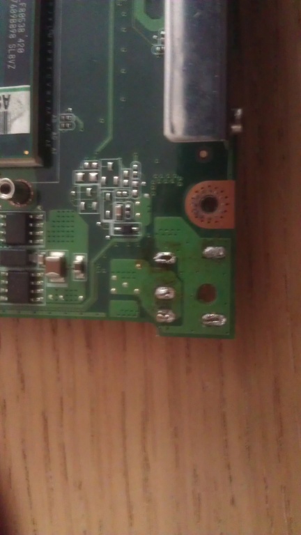

Van nálam egy alaplap amiből nem tudom kiforrasztani az előzö ajzatott mert beletörték és túl kicsi, pont akkor mint az alaplap vastagsága. Valaki tudna segiteni miként tudnám kiszedni vagy beforasztani az uj csatlakozot?
Ónszippantóval ki szokott jönni.
Esetleg képet rakhatsz fel róla.
Ha pedig nem elég a szippantó, mikor már meleg, kitolod egy tűvel vagy fogpiszkálóval.

köszönöm a tippeket. egyszerüen nem tudtam kitolni vagyis nem mertem túl sokáig melegiteni mert félek baja lesz a lapnak. egypár kép. megprobálom tovább melegiteni.

Tegyél rá elég ónt, akkor gyorsabban fel tudod melengetni.
Áraszd el ónnal az egészet és egyszerre melegítsd. Használj folyasztószert is!

Azért nem tudod egyszerűen áttolni, mert a csatlakozó lábai át vannak dugva a lyukakon és utána el is vannak fordítva. Először azokat vissza kell fordítani, utána lehet átnyomni, de a bő ónozás az jó ötlet.
Megoldási lehetőségek:
1.) Két páka (alulról és felülről) + kiforrasztó harisnya. 2.) Páka és kiforrasztó harisnya felülről, hőlégfúvó alulról. (Nem árt hozzájuk két ember...) 3.) Páka és kiforrasztó harisnya felülről, infrás (vagy más) előmelegítő alulról. (Kártya befogókeretben, így elég egy ember hozzá.) 4.) Megkérsz valakit, akinek van hozzá felszerelése és tapasztalata e téren. ![]()
Ha nem kár a csatlakozóért, akkor láb elcsíp, vékony hegyű csipesz a rossz hővezetés miatt - maradék lábak kiszed, majd teli tüdőből a forró ón kifúj a panel lyukaiból.... A leggyorsabb és a szád mindig kéznél van, hogy képzavarral éljek... A legjobb megoldás. Csak már széttrancsírozott, rossz minőségű lyukgalvánnál nem működik, de annak már úgyis mindegy... Az fontos, hogy a kifújás előtt legyen ón a lyukban, mert akkor biztosan kirepül egyben. Persze használhatsz sűrített levegőt is, de az hideg levegő - igaz gyorsabban áramlik - viszont pénzbe kerül. A Szemedbe ne fröccsenjen - arra vigyázz!!!
