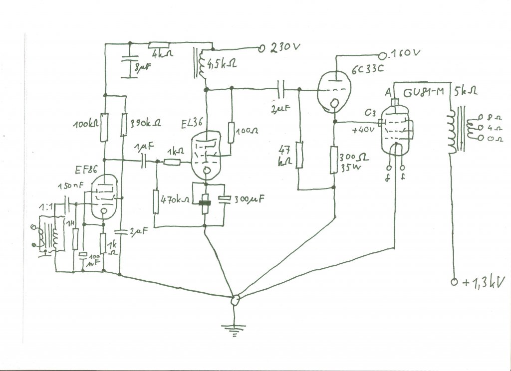

(#) havranarpi hozzászólása Aug 21, 2012
Az lenne a kérdésem ,hogy szerintetek ez így működtethető lenne-e?

(#) 6C4C válasza havranarpi hozzászólására (») Aug 21, 2012
Elsősorban kicsinek találom a 6C33C 300 Ohmos katódellenállását... Amúgy jó eséllyel működhet az áramkör, de hogy milyen a hangja/kimenőteljesítménye, azt csak az tud(hat)ja, aki már megépítette ezt a csodakapcsolást... Ilyen összekötött G1-G2 megoldást az STC 807 csőhöz ajánlott B osztályú (PP) erősítőjében láttam...
(#) sturbi válasza havranarpi hozzászólására (») Aug 21, 2012
Valószínűleg működne valahogy (lehet, hogy jól, nem ismerem a GU 81-et). Ha a bemeneten trafó van, akkor mi a célja a csatolókondinak és rácslevezető ellenállásnak ott? Ha a 6C33C-nek az illető beállításban csak -40 V lesz a rácselőfesze (mert csak 160 V a tápja, 120 V az anódfesze), akkor a PL36 230 V-ról nem tudná kivezérelni sima anódellenállással is (csak ki lehet venni belőle 28 Veff-et fojtó nélkül is)? Mindenesetre meg kellene próbálni, ha rendelkezésre áll minden...
(#) FordPrefect válasza havranarpi hozzászólására (») Aug 21, 2012
Csodák azért nincsenek. Ilyenféle végcső elektródák összekötéseknél gond lehet, hogy az elektronok mást tekintenek rácsnak, anódnak. Ki kell próbálni, de ekkora betáplált teljesítményt, hogy csak a csövek működjenek, még nem láttam. Ami nem jelenti azt, nem lenne jó. A piactérre sok út vezet.

(#) mayky válasza havranarpi hozzászólására (») Aug 21, 2012
Az 5 k-s kimenő nem kevés oda. Az 1,3 kV-os feszből ítélve oda inkább 10-12 k-s trafó kellene, nem ?
Az biztos, hogy nem lesz egyszerű jó freki átvitelű és megfelelő átütési szilárdságú trafót készíteni hozzá.

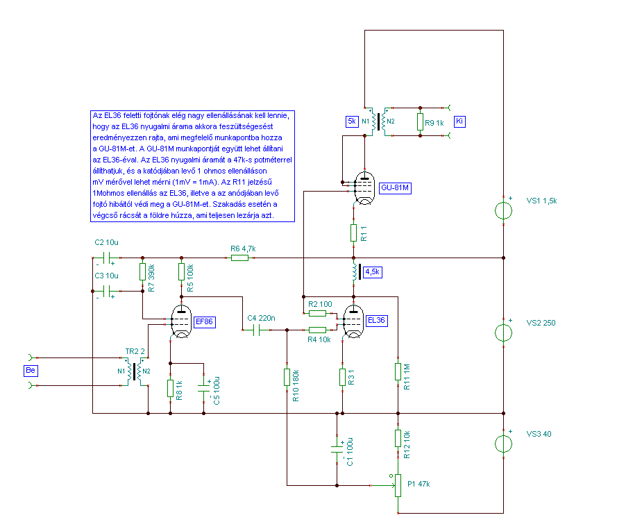

(#) mark.budai válasza havranarpi hozzászólására (») Aug 21, 2012
Szia! Lehet badarságnak veszitek, de én a G2-G3-at összekötném az anóddal, az első két fokozatot a mostani testhez képest negatív tápról hajtanám (aminek persze a negatívabb fele lenne GND, szóval inkább úgy mondom, hogy emeletes tápot készítenék, és a GU81M katódja lenne 250V-os potenciálon), és DC csatolás lehetne a GU81 vezérlőrácsa és az EL36 anódja közt.
Én biztosan ezzel kísérleteznék.
