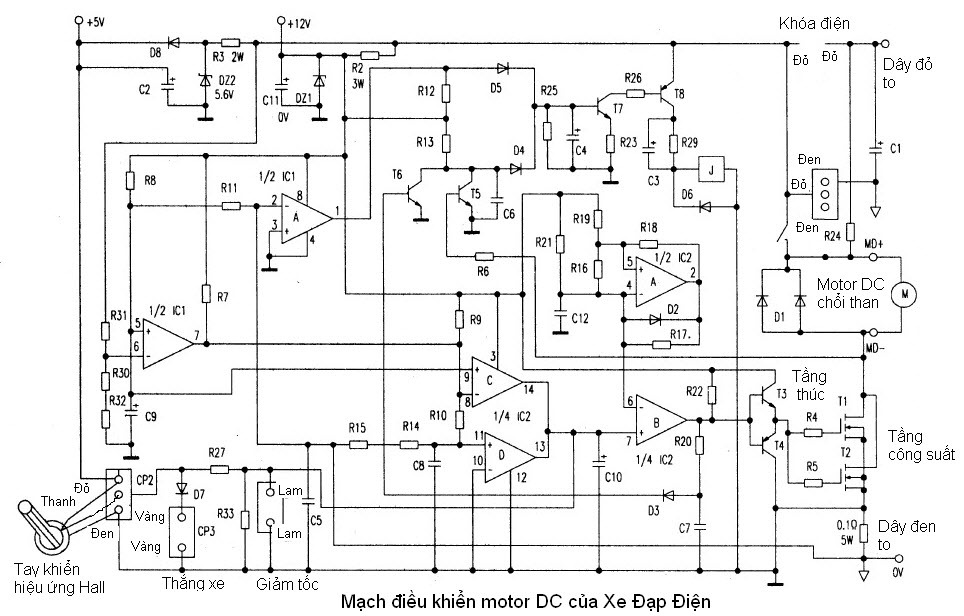

Sziasztok, egy egyszerű 24V 250W os vezérlő kapcsolási rajza kellene. Köszönöm

Linkelek egy egyszerűbb kapcsolást, ha annyira nem megy az elektronika kérj meg valakit, hogy készítse el neked!Bővebben: Link
Ez 24V-os, majd kis átalakítás lesz szükséges.
(#) András123 válasza frici.hu hozzászólására (») Aug 20, 2012 /
Köszönöm a segítségedet. A vezérlőrajz amit küldtél 12-24 V-os, Nekem 36 V 30 A -s kellene. Lehet hogy mégsem úszom meg a vásárlást ,csak az a baj hogy nem tudom a gázkar és a többi dolog működik -e, és az egyik költség hozza magával a másikat.
