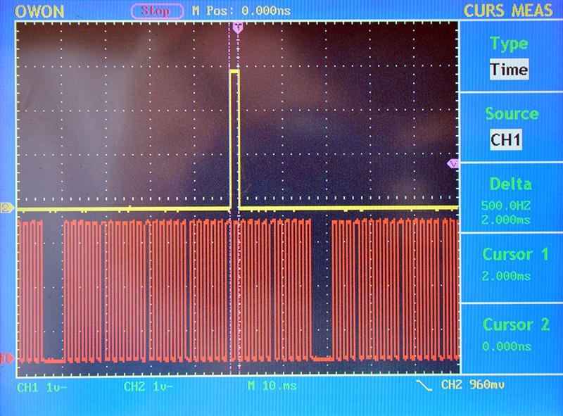

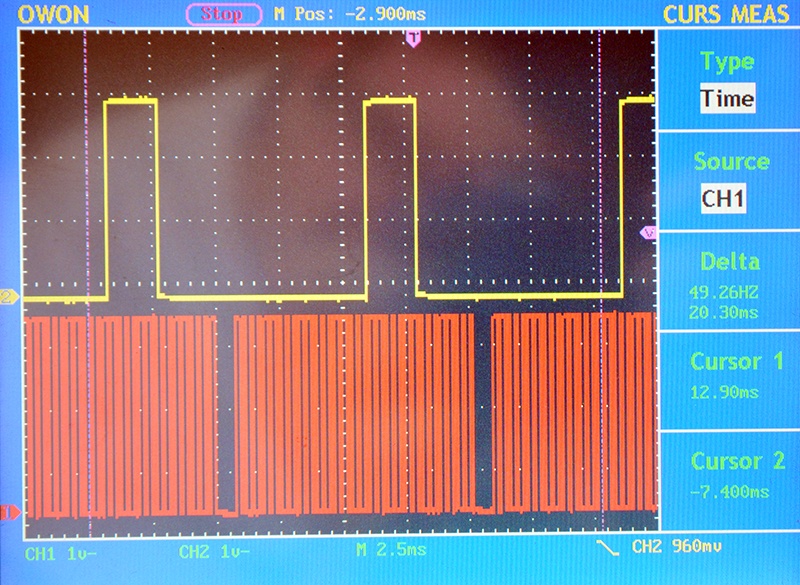

(#) Amarton hozzászólása Szept 1, 2012 /
Egy kis teszt volt a mai nap oszcilloszkóppal.
A héten írt programkódot teszteltem le.
Két fordulatszámot próbáltam ki.
Azt hiszem 1000-es és 6000-es fordulatra volt beállítva a négyszögjel generátor, ami az üres fogat is szimulálta.
34 fog, 2 üres fog, így egy fog 10 foknak felel meg.
Ezt a négyszögjelet kapta meg a PIC (a szögjeladó átalakítása után ugyan ilyen jel lesz)
A PIC egy kimenetén pedig az egyes henger gyújtótrafó fokozatának adta a jelet.
A program táblákkal dolgozik.
Van egy fordulat terhelés tábla. Innen veszi ki az előgyújtás értéket.
Ez az egyszerűség kedvéért 20 fokra volt beállítva-
Van egy offset, ami megmondja, hogy felső holtponton hol áll a szögjeladó első foga.
Ez is el volt tolva 110 fokkal.
A dwell értéket is táblából veszi. Ez az akkumulátor feszültség függvényében változik. 14V-on 2000us értéket vett ki a táblából.
Ami látszik az ábrákon, hogy a zárszögvezérlés jól működik. Mindig 2000us függetlenül a fordulatszámtól. A gyújtástrafó vezérlését pedig mindig a megfelelő helyen engedi el.
A hozzászólás módosítva: Szept 1, 2012
