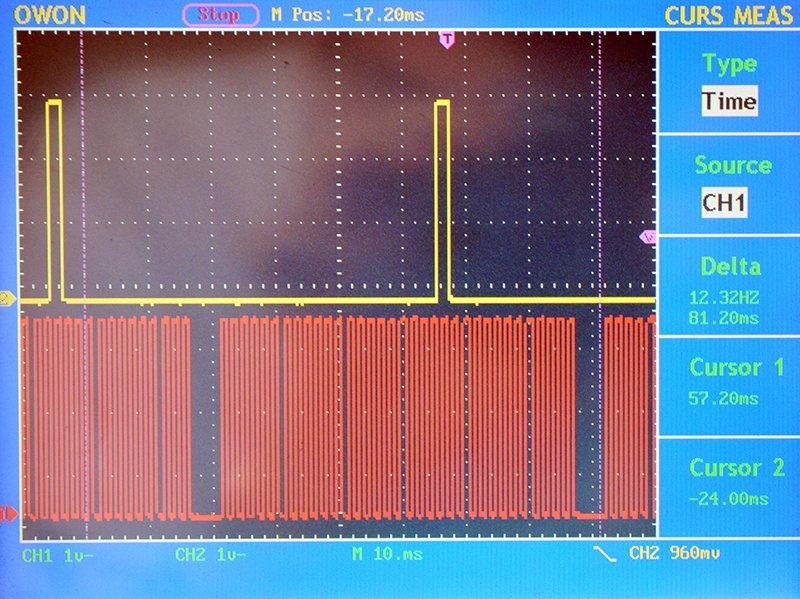

Egy kis teszt volt a mai nap oszcilloszkóppal.
A héten írt programkódot teszteltem le. Két fordulatszámot próbáltam ki. Azt hiszem 1000-es és 6000-es fordulatra volt beállítva a négyszögjel generátor, ami az üres fogat is szimulálta. 34 fog, 2 üres fog, így egy fog 10 foknak felel meg. Ezt a négyszögjelet kapta meg a PIC (a szögjeladó átalakítása után ugyan ilyen jel lesz) A PIC egy kimenetén pedig az egyes henger gyújtótrafó fokozatának adta a jelet. A program táblákkal dolgozik. Van egy fordulat terhelés tábla. Innen veszi ki az előgyújtás értéket. Ez az egyszerűség kedvéért 20 fokra volt beállítva- Van egy offset, ami megmondja, hogy felső holtponton hol áll a szögjeladó első foga. Ez is el volt tolva 110 fokkal. A dwell értéket is táblából veszi. Ez az akkumulátor feszültség függvényében változik. 14V-on 2000us értéket vett ki a táblából. Ami látszik az ábrákon, hogy a zárszögvezérlés jól működik. Mindig 2000us függetlenül a fordulatszámtól. A gyújtástrafó vezérlését pedig mindig a megfelelő helyen engedi el. A hozzászólás módosítva: Szept 1, 2012
Azt megtudhatom miképpen sikerül a foghiányt detektálni a változó fordulatszám mellett ?
Nekem "csak" gyújtás vezértlést kellene készítenem.
Kicsit összetett a folyamat, de ez a lényege:
Van egy szinkron változó. Ha az értéke 0, akkor nincs gyújtás. Ha az értéke 1, akkor rászinkronizált az első fogra. Minden egyes fognál elindítja a timert és a következő fognál elmenti az értékét. Ebből lesz a fordulatszám kiszámolva. Tudja, hogy az első foghoz képest hol lesz a kihagyás. Ilyenkor a timernek 3szor annyit kell mutatnia. Elosztom a legutolsó fordulatszámot az aktuális timerrel. Int-é kasztolom és megnézem, hogy az eredmény nagyobb-e, mint akihagyott fogak száma. Ha igen, akkor detektálva vannak az üres fogak és a szinkron változó továbbra is egy. Ha nem, akkor hiba van és újra kell kezdeni szinkronizálni. A szinkronizálás pedig úgy zajlik, hogy addig nem történik semmi, amíg meg nem találja az első fogat a kihagyások után. A programban is elég bonyolult, nem tudom, hogy érthetően magyaráztam-e el.
