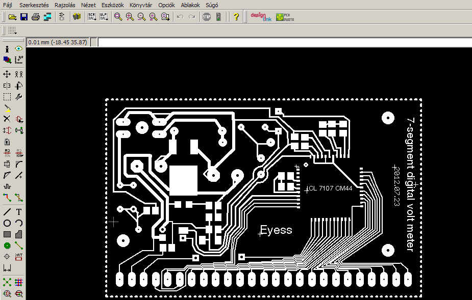

(#) eyess válasza kaqkk hozzászólására (») Szept 4, 2012 1 /
Úgy gondoltam , ha látod mégis csak könnyebb nem de
Ha kész a nyák terv nálam alapból fekete az alap piros a Top élénk zöld a Pads , és a -vias.
Na szóval ha minden kész , akkor marad a fekete alap a Top , a Pads , a Vias színeit át kell állítani fehérre .Ekkor ugye megkapjuk azt , ami a levilágításhoz kell , vagyis a negatív nézetet.
Ha pedig pont fordítva kell , akkor Opció menü /Felhasználói felület/panelszerkesztő , és ott átváltani fehérre le ok éz ni , és örülni.
Remélem utána nem lesz nyavajgás .Ja azért láthattál tőlem sok mindent nyákot forrasztás technikát stb , sajnos , vagy nem sajnos a nem publikus dolgokat nem tehetem fel , de azért ahogy , és amiből tudok teszek fel ízelítőt.
