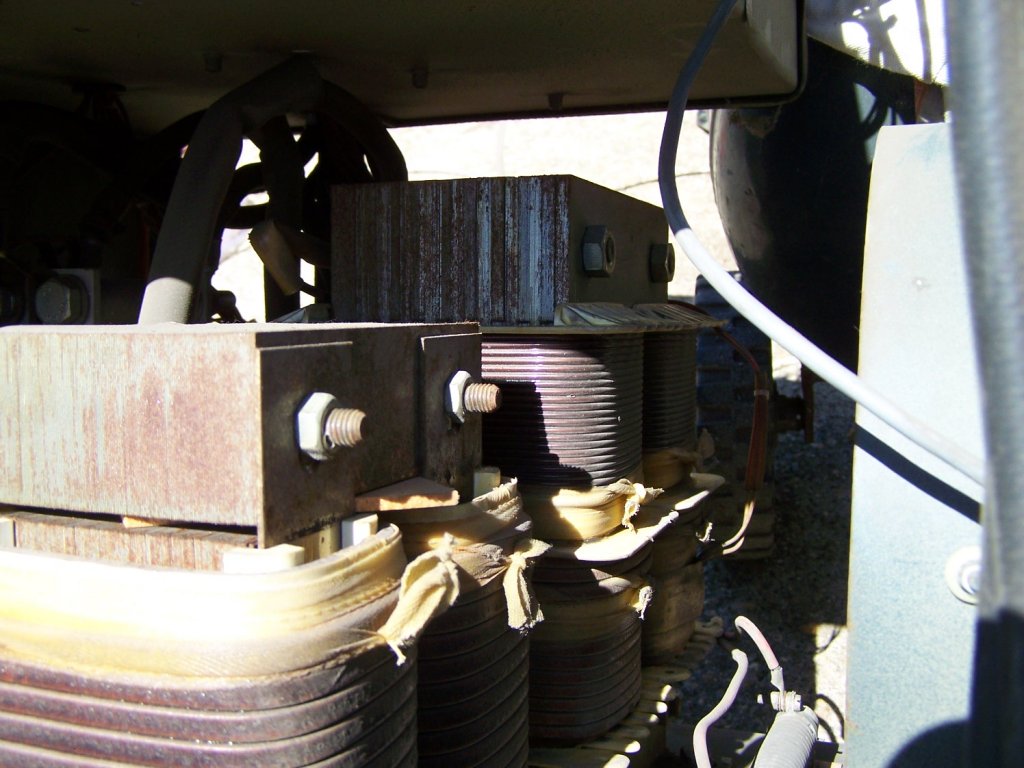

(#) Freedomocska válasza AccessDenied hozzászólására (») Aug 20, 2012 /
Várjuk az eredményeket . Még egy képet mellékelek - nagy gyártóknak is megfelel a megszokott elrendezés már mint az egymás melletti tekercsek .
(#) AccessDenied válasza Freedomocska hozzászólására (») Aug 20, 2012 /
Szép nagy magok! Ezen az elrendezésen már én is gondolkodtam, mert ha megfigyeled, fél-szekunder, és fél-primer van az egyik-egyik oldalon, ami úgy működik, hogy az egy oszlopon lévő tekercsek között szoros a csatolás, kicsi a szórás, de a másik oszlopon lévő fél primernek már nagyobb a szórása, ezért a szekunder feszültség a feléig könnyen kell hogy süllyedjen, utána pedig nehezebben, ez ilyen kombinált karakterisztika, mint amit említettem, hogy a primerre raknak pár menetet a szekunderből, a többit meg ugyan úgy egy sönttel elválasztva.
Nemrég pont erről kérdeztem, hogy mit lehet feltenni a vasmagra, ha nem akarom, hogy megtörjön nagyon a vastag huzal az éleken, és ott van a képen, a fojtóban (szerintem az egy fojtó) a gyári kis műanyag, vagy valami fehér betét a huzal alatt. Olyat lenne jó keríteni, mert elég macerás olyan anyagot találni, ami nem vezeti az áramot, hőálló, és megfelelően masszív is.
