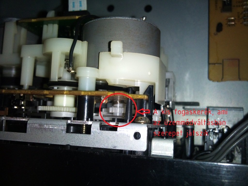

(#) mapi65 válasza david224 hozzászólására (») Aug 11, 2012 /
Szia: Szerintem szét kell szedni a mechanikát. középső (reel)) motor nyitja-csukja az ajtót, és a szélső (asyst) motor húzza fel a fejet és kapcsolja a mechanikai üzemmódokat, egy szíjmeghajtású fogaskerekes áttételen keresztül egy un. programkerékkel. lehet hogy ez van megkopva. Ehhez a pprogram kerékhez kapcsolódik (mechanikán belül) még egy enkóder (logikai forgókapcsoló) és estleg ez is okozhatja a fejmozgatási hibát. De nem a főmotor mozgatja lendkerék segítségével fejeket. A zajosságnak lehet oka az ajtó nyitó fogaskerekek (3db van benne!) sérülése. Üdv István
(#) mapi65 válasza mapi65 hozzászólására (») Aug 11, 2012 /
Kép a mechanikáról.
(#) tnorbi90 válasza mapi65 hozzászólására (») Aug 11, 2012 /
hmmm.... nem is tudtam, hogy már a 470-es is 3 motoros volt... nekem 490-es van, de az csak 2 motoros (de már 3 fejes)... mindenesetre lekaptam a tetejét, és befényképeztem a kis fogaskereket, meg a mechanikát hátulról, jelöltem hogy mit kell keresni, illetve mellékelek egy videót, amin hallatszik a mechanika hangja működés közben, hogyha a tied is ilyensmi hangú akkor jókat mondtam eddig, ha nem, akkor sajna tévedtem
