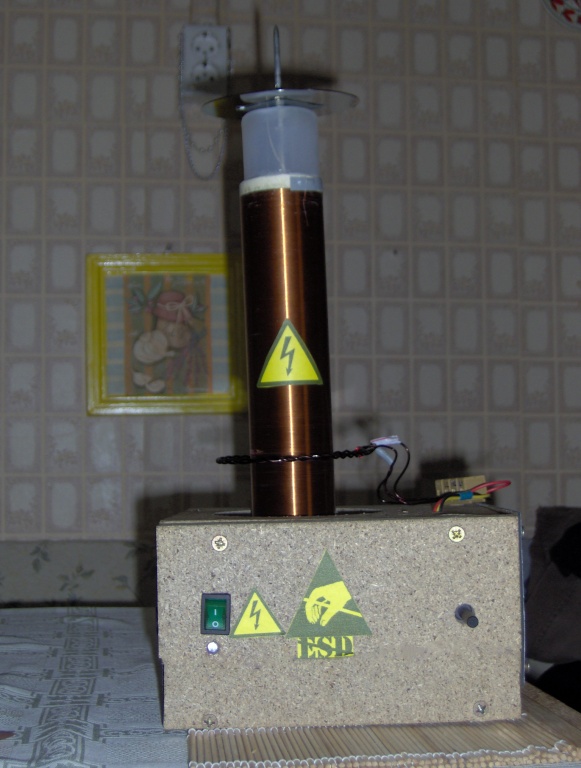

(#) Ameron24 válasza Ameron24 hozzászólására (») Szept 30, 2012 /
Na munkahelyemen megmértem a huzalátmérőt 0,17 nem is volt rossz következtetés számolással mer ugye azzal 0,18 jött ki.
Új szekundert tekerek, mivel a meglévő csévetest nem elegendő a 4:1 vagy a 3:1 arányhoz így egy másik teste kell feltekernem ennek az adatai átmérő: 49mm hossz: 196mm tehát 4:1 arányba tekerem meg remélem működni fog már 200 menet késze is van az 1118-ból
A hozzászólás módosítva: Szept 30, 2012
(#) Ameron24 válasza Ameron24 hozzászólására (») Okt 2, 2012 /
Elkészültem e remekmável, tökéletesen működik, ha tényleges kész lesz bedobozolva szekunder szigetelve stb.. arról is töltök fel képet, Jelenleg így néz ki
És egy videó Link

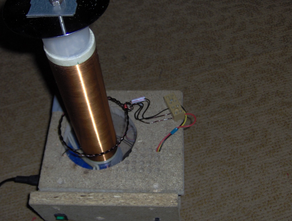

(#) Ameron24 válasza Ameron24 hozzászólására (») Okt 15, 2012 /
Elkészült ez a végleges verzió, annyiban változott hogy a 0,17-es szekundert letekertem és 0,12-es huzalra cseréltem 1520 menet lett. Sajnos egy helyen elszakadt a huzal, így javítani kellett, melyet szigeteltem lakkal és celluxszal és tökéletesen bevált.
Majd egyszer kipróbálom a szalagkábeles primer megoldást, kíváncsi vagyok mire képes úgy.
A tápom Stab IC nélkül 16-17 Volt ( 12V AC) elméletben ezt még kibírná az 555, illetve ha nem szűrném a tápot, az miben változtatna a működésen?
Jelenleg a táp stabilizálva van 12-voltra és a 10 000µF-al pufferelve.
A kész tekercsről videó illetve a képeket csatolom.
