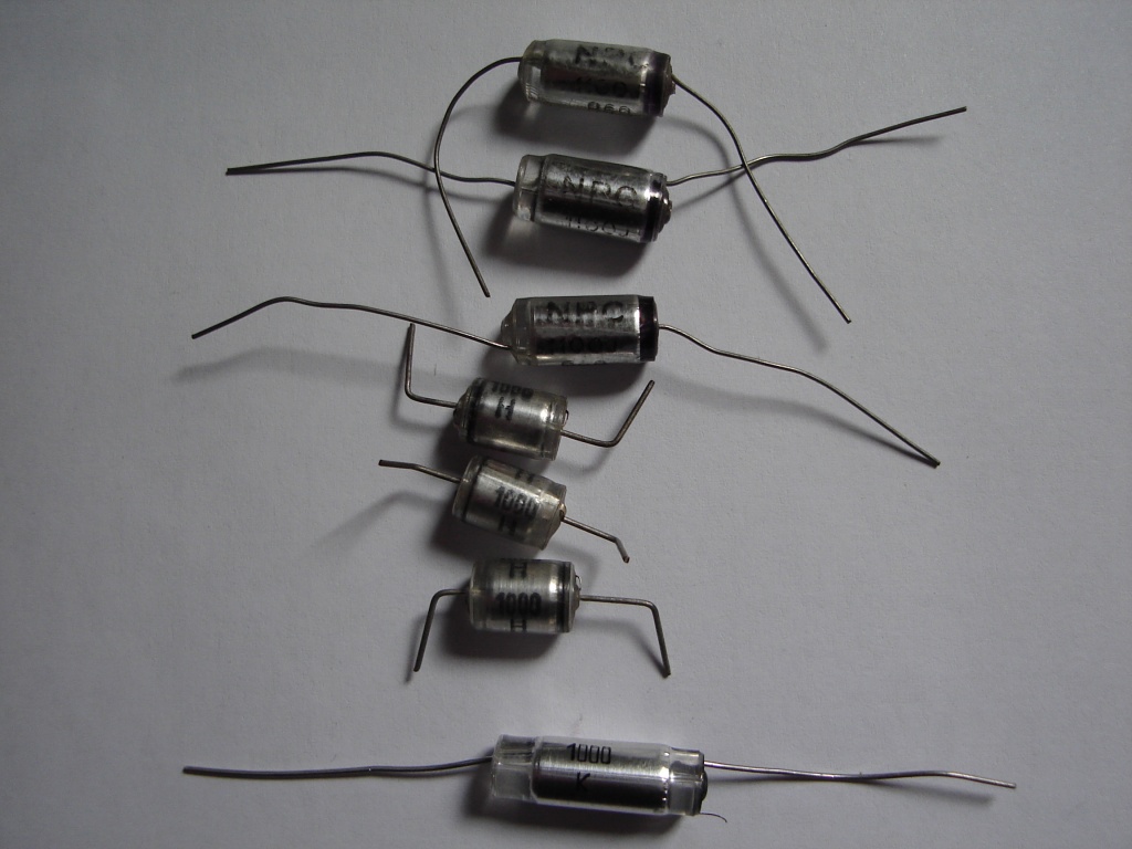

Még most fogom majd megrendelni a müszert.. J-és jelölésüek 1000pf Capacitás mérövel mértem őket és szinte mindeggyik 932pf a müszer szerint..Remélem jól mértem.. Olvasgattam,hogy C9-re kell kissebb értékü az nagyon fontos. Kérdésem a fenti értékü kondi jó oda? felteszem a képeket. Köszönöm a segitséget !

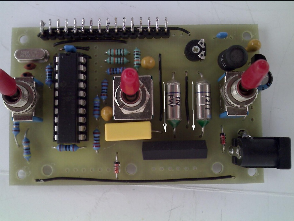

Üdv István segítséget szeretnék kérni fentebb is írtam de senki nem válaszolt rá pedig most szeretném összerakni. majd az LCM3-at. Az vólna a kérdésem volt ki javasolta,hogy a stirókat ellenkezőleg forrasszam be a relé felé nézzenek a jelölések lefele mind kettö! Vagyis földfelé..Nézegettem a panelokat a fórumon de a legtöbb stiró mind fölfelé van beültetve.
Én nem értek hozzá de ennek van valami elönye ? Köszönöm előreis. Zsolt Idézet: „J-és jelölésüek 1000pf Capacitás mérövel mértem őket és szinte mindeggyik 932pf a müszer szerint.. Kérdésem a fenti értékü kondi jó oda?” A "J" jelölés 5%-os tűrésűt jelöl, viszont a 932pF még ebben sincs benne, gondolom a mérőműszered lehet az oka a további ~2% eltérésnek. Viszont szerintem így ránézésre ezek nem polisztirol kondik - de más, tapasztaltabb fórumozók majd megmondják a tutit.

Elméletben kisebb a zavarérzékenysége ha a nullpotenciálra van kötve a jelölt külső része , de itt nincs különösebb jelentősége: - A rezgőkör a szelektivitása miatt a zavarok nagy részét kisöntöli, ezért maga a konstrukció viszonylag érzéketlen a zavarokra. - A Ccal (kalibráló kondi) csak nullázáskor kerül a nullpotenciálra, egyébként szabadon van, így a bekötés irányától nagyjából független a zavarjelek nagysága. - A mérőkábelek nagyságrendileg sokkal több zavart szedhetnek fel. Az előző képeden -így ránézésre- szerintem se polisztirol (styroflex) kondik vannak! Már a mérete is túl kicsi... Viszont, ha a mostani kép a Te készülékedről készült, akkor az már bizalomgerjesztőbb, bár még ebben a kivitelben nem találkoztam vele. István A hozzászólás módosítva: Szept 30, 2012

Hát azok az 1000pf-osok nem stiroflex vagy polisztirol kondik akkor átvertek vele rendesen

Nagy tisztelettel ugyan, de ellent kell mondanom neked, azok valószínűleg és jobb esetben polipropilén kondik. (De az is lehet, hogy én tévedek.) A multiméteres fényképen látszik hogy egészen kicsi méretűek, pedig a polisztirolok általában -a rosszabb fajlagos kapacitás miatt- nagyobb méretűek. Van egy mérőhidam amiben 1 µF-ig vannak polisztirolok de azok már öklömnyiek!

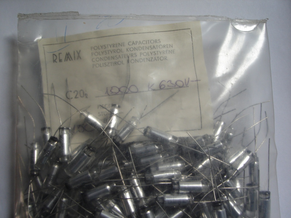

Próbáltak "szaküzletben" nekem is elsózni 22 nF poliésztereket polisztirolnak, de mindjárt gyanús lett a mérete miatt, és mivel rajtuk volt a REMIX kódszáma, így a katalógus is engem igazolt. Mellékeltem pár képet az igazi polisztirolokról!
Pedig amúgy a fotón ahogy látom a Farnell-nél kapható, "polisztirol kondik" vannak...

Így már rendben van, arra azt írtam:
Idézet: „Viszont, ha a mostani kép a Te készülékedről készült, akkor az már bizalomgerjesztőbb, bár még ebben a kivitelben nem találkoztam vele.” A korábbi képeken lévők gyanúsak. A hozzászólás módosítva: Szept 30, 2012
