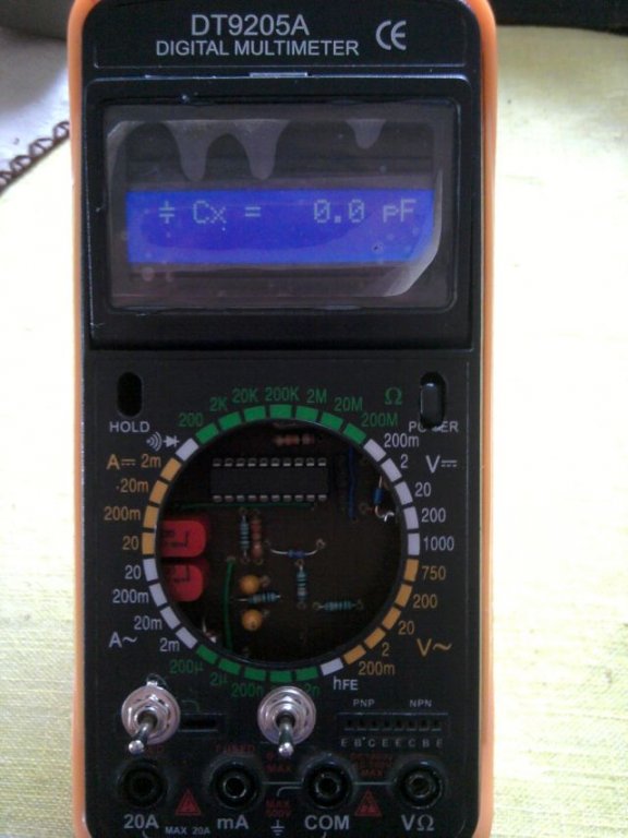

(#) Baxi hozzászólása Aug 20, 2012 /
Hi, na itt a kép az elkészült műszerről, sajnos a feliratozást elrontottam , na de majd ha lesz kedvem javítom.

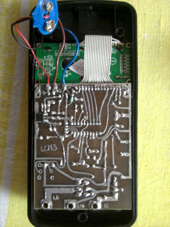

(#) szucsip hozzászólása Szept 10, 2012 /
Néhány hónapja vettem egy LCM 3 műszert a Vaterán. Nagyon szépen volt dobozolva (talán anno KIT-ben árulták a HESTORE-ban), teljesen elkészült állapotában jutott hozzám. Kaptam hozzá egy 5V-os dugasztápot, ami PWM üzemben működik. Sajnos a kijelzett érték nagyon ugrált miatta, főleg induktivitás mérésnél.
Egy régi transzformátoros telefontöltőből csináltam hozzá áteresztő tranzisztoros fesz. stabilizátort, ami 6,3V-ot ad. A műszer kék-fehér LCD kijelzőjén elmászott a kontraszt. Jó a műszernek a 6V körüli stabil feszültség vagy 5V -tal pontosabban mér?

(#) szucsip válasza _vl_ hozzászólására (») Szept 10, 2012 /
Köszönöm a gyors választ.
Biztos, hogy nincs benne stabilizátor, mert akkor az 5V inputból nem maradt volna 5V. A műszert nem szívesen szedném szét.

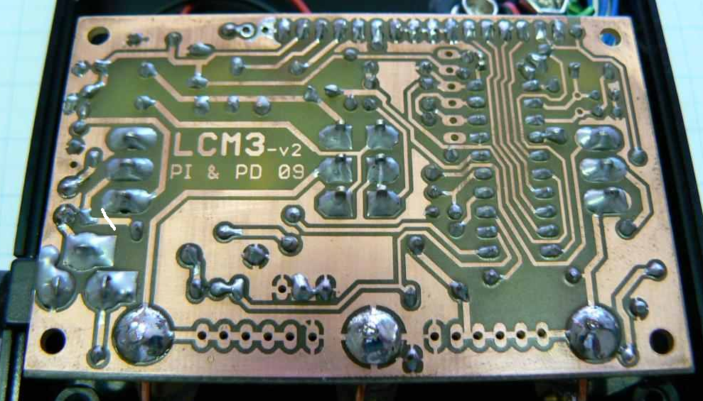

(#) szucsip válasza (Felhasználó 5823) hozzászólására (») Szept 10, 2012 /
Most szétszedtem, de sajnos csak a forrasztási oldal van elöttem. Nem tudom kiszedni a dobozból...
A kijelzőn nem lehet állítan ia kontrasztot, legalábbis a hátoldalán nem. HJ1602A típusú. Egyébként így: http://econ.5mp.eu/web.php?a=econ&o=aAry09AEw7 néz ki a NYÁK. IC1 pozícióhelyen van bent TO-92 es tokú alkatrész. Nem látni a feliratot.
Hol kéne rámérni multiméterrel, hogy kiderüljön az igazság, és biztosan ne tegyem tönkre (könnyen hozzáférhető mérőpontok) a műszert?

(#) (Felhasználó 5823) válasza szucsip hozzászólására (») Szept 10, 2012 / 1
Mivel az oldalamon (econ.5mp.eu ) az összerakás fent van, így ki is tudod szedni a panelt! Egyébbként kapcsoló anyák meglazít és a három forrasztási pont ónszippantó, és már kezedbe is a panel! A kontraszt állításhoz, nem kell, hogy pontosan mérjen a műszer, csak a kontrasztra koncentrálj! Aztán vissza a helyére, és próbáld szépen visszaforrasztani! - Akkor megállapíthatjuk, hogy rossz tápegységet kaptál vele! 7,5V az ajánlott, de mint látható már 6,3V-is elég neki!
