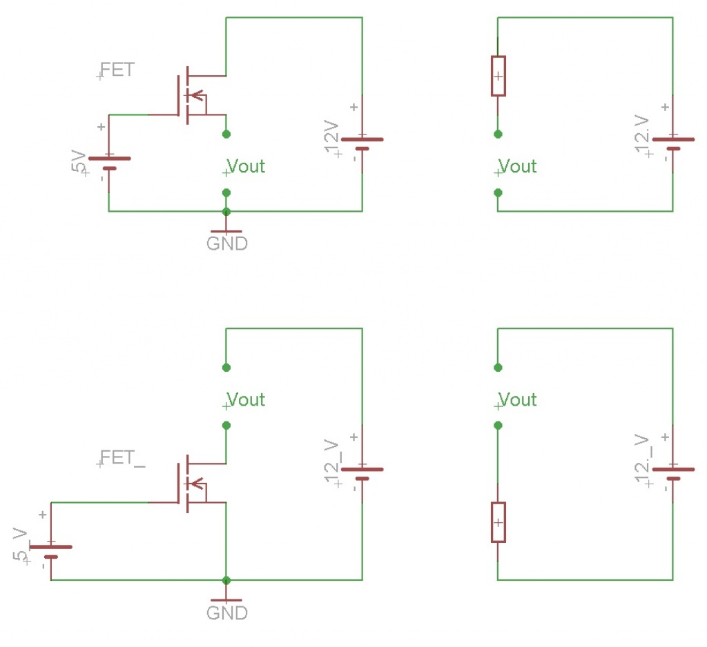

sziasztok. segítséget szeretnék kérni, mert a FET a kapcsolásomban nem úgy működik, ahogyan szerintem kéne, és nem értem miért
nagyvonalakban a FET egy peltier-t kapcsolgatna. mivel autóban üzemelne, ezért az autós 12 (~14) voltot kéne kapcsolgatnia, a vezérlést pedig egy mikrovezérlő végezné (5 volton működő atmega8). a uC egyik lába az IRLZ34N gate-re megy, itt van még egy 100k-s ellenállás a testre. a drain-re érkezik a 12V (stabilizált tápról, sajna nincs 14 voltos tápom). az a nagy problémám, hogy amikor a gate ~5V-on van (lemértem), akkor a feszültség a FET után, terheletlenül mérve, a gate alatt ~0,2 volttal van (mérve). szerintem 5V-os gate feszültségnél már teljesen ki kellett volna nyitnia, de mégsem tette. ezért gondoltam egyet, és kicseréltem egy másik darabra, hátha a FET rossz. de nem, mert a másikkal is ugyan ezt csinálja (és mert akkor nem írnék ide egy regényt ). ezek után lecseréltem a FET-et egy IRF3710Z-re (ez volt itthon), de a mért feszültségek ugyan azok lettek, mint az IRLZ-vel. megfeneklettem ekkor gondoltam egyet, és a gate elé raktam egy optót (LTV357T). a bemenetre az atmega került (meg egy ellenállás, áramkorlátnak), a másik oldalon pedig a 12V, ami az optó után a gate-re megy. így a gate-en ~11,7V van, a FET után pedig ~11,5V (gate-0,2V), mind a két FET esetében. puff. azt addig még értem, hogy az IRF miért nem nyit ki teljesen ~5V gate-en, de az IRLZ-ben logic-level gate van, annak ki kéne nyitnia. segítsetek, mi az, amit nem látok?

A drain-be kösd az elemet és ne a source-be. Valahogy így kellene: A lámpa helyébe képzeld a Peltier-elemet.

a peltier bekötéséig még nem jutottam. élesztés közben, még a peltier és a kondik nélkül (ezért írtam, hogy terheletlenül), kimértem a feszültséget, és szerintem valami nem stimmelt.
egyébként nem mindegy, hogy a fogyasztó a FET előtt vagy utána van? ebben az esetben a FET csak egy kapcsoló, amely zárja az áramkört az akksi és a peltier között. A hozzászólás módosítva: Szept 29, 2012
Nem, a FET nem "csak" egy kapcsoló. Ha a source-be teszed a fogyasztót, akkor kevesebb feszültség jut rá, mintha a drain-be tennéd. Tessék tanulni: Bővebben: Link. És persze a multimétered nagy belső ellenállása nem biztos, hogy elégséges áramot folyat át a FET-en a korrekt méréshez, ezért mindig használj valamilyen terhelést.
na, gyorsan összedobtam egy rajzot. a bal felső, ami azzal megegyező, amit én csináltam, és amire a kérdés vonatkozik. mellette az ekvivalens áramkör a bekapcsolási tranziensek lecsengése után. az alsó két áramkör az általad ajánlott kapcsolás és az ekvivalense. szerintem, az én esetemre szorítkozva, teljesen megegyezőek funkcionalitásukban. de bárhogyan is nézem, ha a FET csak egy kicsit is kinyitott, a "Vout" helyén 12 voltnak kéne lennie. nem?
Látom, nem forgattad a tranzisztorok alapkapcsolásai nevű tananyagot. A tranzisztor (MOSFET, jFET) nem fogható fel egy kapcsolónak. Nem mindegy, hogy a terhelés ellenállása melyik elektródára kerül. De vannak itt nálam okosabb emberek, majd ők elmagyarázzák.
Az a probléma, hogy a FET-nél a Gate-Source különbsége jelenti a "nyitást". Ha a terhelést a Source oldalra rakod, akkor ahogy kinyit a FET, a Source feszültség elkezd emelkedni, és ezzel zárja is vissza magát, mert a Gate-Source különbség meg lecsökken. Tehát abban a kapcsolásban, hogy a Gate-re 5V-ot raksz, és a Source-ra van kötve a fogyasztó, sosem emelkedhet 5V-ig a Source feszültség.
ejha. annyira nem értettem, hogy dugaszpanelon összedobtam egy kapcsolást (FET, LED, áramkorlát ellenállás). a LED-et a source és test közé raktam (saját eredeti elképzelés), és a LED alig világított. átraktam a drain és táp közé, és máris jó lett. hát, mondom, ez nem lehet igaz, ennyire dinnye nem lehetek. gondoltam, leskiccelem gyorsan papírra, hátha okosabb leszek. amikor a source utáni LED rajzot rajzoltam, és hirtelen nem tudtam az 5V testét hova rajzolni, na akkor esett le. hát az 5V-os rész is átmegy a LED-en

És akkor még egy apró megjegyzés az eredeti kapcsolásodhoz: az nem frankó, ha egy FET Gate-jét közvetlenül rákötöd egy mikrokontroller kimenetére. Az a Gate ugyanis egy kondenzátorként viselkedik (pár nF), amit nem szokott szeretni a mikrokontroller. A kisebbik baj, hogy kapcsolásnál az elején elég nagy áramok fognak folyni, hiszen a kondenzátor az elején szinte rövidzárként viselkedik. A nagyobbik baj akkor van, ha nem 1-2mm-re van a mikrokontroller és a FET egymástól, hanem mondjuk több centire, mert egy ilyen hosszú vezetéknek már számottevő induktivitása is lesz, és a FET kapacitása és a vezeték induktivitása egy rezgőkört alkot, amit csak a vezeték (szinte nulla) ellenállása csillapít. Egy-egy kapcsolásnál a vezeték induktivitása a mikrokontroller kimenetét a GND alá, vagy a Vdd fölé tudja rángatni, amit az általában nem díjaz.
Ezért szokás sorbakötni oda egy 10-100 ohm nagyságrendű ellenállást.
jogos. egyébként ilyen megfontolásból volt a gate-en egy 100k-s ellenállás a testre (meg hogy határozottabb legyen a FET zárása, gondoltam két legyet egy csapásra). habár, végülis, a kettő nem zárja ki egymást. kösz.
