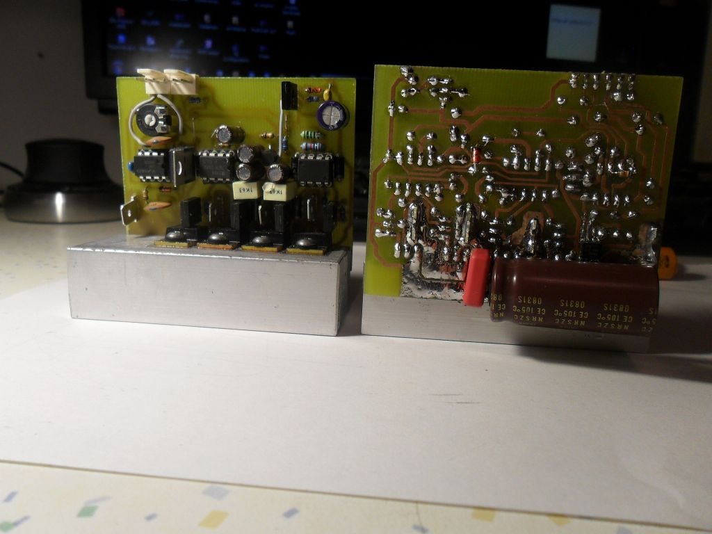

Egyáltalán nem tartalak hülyének, ugyanis ha így lenne, akkor egyáltalán nem írnék semmit, úgysem értenéd. Hát, amiket megnéztél szimulátorban, az igazán szép, de az a baj, hogy pont a lényegi részeket nem nézted meg. Pl.: hol nézted meg azt a kb. 100 ns-os átkapcsolási folyamatot, amiről délután írtam? Megnézted annak a 100 n-os kondinak a feszültségét? Elgondolkodtál azon, hogy a szimulátor csak annyit mutat meg, amennyit felprogramoztál? Ugye, nincsenek benne a szerelési induktivitások? Nincs benne, hogy pl.: az 1000µF-os kondiknak mekkora az ESL, ESR-jük? Ez mind,mind nagyon számít. És itt vannak azok a dolgok, amiktől elszáll egy FET... Megnézted, hogy mi a vezérlési sorrend a FET-eknél? Elgondolkodtál azon, hogy Foxi miért így alakította ki? Esetleg, meg tudod nézni, hogy a vezérlés nem csinál e hibát? Nem a pic programja miatt, hanem mert esetleg nem ott mennek az áramok, ahol kellene és szép nagy zavarok lesznek, amitől meghülyül a pic. Vagy az IR ic-k... van néhány dolog... Egyébként, én is tanulok, még most is... igaz, nem nagyon van mentorom. De ha megértek valamit akkor megveregetem a saját vállamat. Tudod: jó pap holtig tanul, mégis bután hal meg... de azért igyekszem... Sajnos az a baj, hogy neked nagyon nehéz segíteni, mert minimális a hozzáértésed. Ez nem az építsünk egy Quad-ot, vagy VF2-t kategória. Így legfeljebb csak abban tudok ( és szerintem mások is ) segíteni, hogy kompletten leírjuk, hogy mit kellene csinálnod. Erre nekem nincs időm és ahogy tapasztaltam, nem is követed a tanácsokat. Ha valóban meg akarod érteni ezeket a dolgokat, egész mást kellene csinálnod, mondjuk elkezdeni a kályhától... egy FET, egy generátor, egy induktív terhelés, meg ilyesmik, mindez szimulátorban. Aztán egyszercsak nyilvánvalóvá válnak a dolgok és akkor már könnyebben lehet segíteni is. Így nem lehet...

De azthiszem ti is át-át siklatok dolgok felett. Többször leírtam, hogy nem azonnal, nem terhelésen hanem teljesen prózai és érthetetlen szituációkban órákkal az élesztés után ment tönkre. Ebből nyilvánvaló számomra, hogy a hiba nem egyszerűen egy vezérlés időbeni hibája (fetösszenyitás). ez kiépítési hiba volt. Az utolsó verzió hosszú gatevezetékjeinek a hibája ez is csak az egyik csatorna egyik fetjénél. Ha olyan eivi hibák lennének benne, ugy vélem ez a bekapcsolást követően nagyon hamar bekövetkezne,egyformán mindkét csatornán! Hisz a hiba is egyforma mert a kiépítés egyforma. Ez nyilvánvalóan nem alkatrésztűrések szórásaiból adódó probléma. A kondik rajta lesznek ott és ahol el lett mondva. S el lesz távoítva onnét ahonnét mondtátok. Majdnem észre sem veszitek az eredményeket. Sokkal kisebb méretű lett Katt mondta valahogy úgy kéne elhelyezni ahogy a híd rajzán van. Úgy van elhelyezve fizkailag Egy doboz négy oldalán. A rajta lévő nyák 50*50mm es a hídvezérklők nagyon közel vannak a fetekhez mindkét pártól 15mm en belül. Az áramvezetékek fellemezelve 0,8mm vtg lemezekkel Én elhiszem, hogy az áramérzékelő jobb volna másutt csakhogy abból a típusból, ami bipoláris nincs készleten s 2 db ot nem hoznak. Szóval egy csomó feltételt szeretnék, de nem tudok teljesíteni. Nyilván kevés a hozzáértésem ezen nem vagyis nem ezen fortyantam fel. S ha csak ebben a fórumban, mindössze ebben a témában nézed meg a követendő tanácsok özönét rájössz, hogy egy kívülálló ha nem tapasztal, nem tudja kiválasztani a megfelelő tanácsot. Majd a végén tudja értékelni vagy megérteni a tanácsaid mert mellette még 50-en tanácsolnak valamit. S ha belegondolsz, minden részlet tanács jó a maga nemében! Csak az egész szempontjából nem biztos, hogy értékes az adott tanács! Én nem szeretnék "veszekedni" csak míg ti profik úgy érzitek hogy nekünk amatőröknek cél ennek a tudásnak az ilyen mélységű(hivatás szintű) elsajátítása, addig a valóság az hogy eszköz mert ha kész van nem újat fogunk csinálni ebből hanem mást. S következő gondolat pedig nyilvánvalóan az akkor meg miért foglalkozol ezzel? Válasz: Mert arra felkérésre hogy csinálja meg valaki ezt nekem és megfizetem nem érkezett válasz! Azaz kénytelen vagyok megcsinálni. Épp mint az a srác aki csak horgászni akar s ehhez kénen neki etetőhajó. A hozzászólás módosítva: Okt 7, 2012

Szerintem egyébként fölösleges szimulálni, mert a szerelési induktivitásokat képtelenség meghatározni. Tedd oda a kondikat a hidakhoz, a tápfeszre. A vitatkozást meg légyszíves mellőzétek, vagy privátban folytatni. Az áramérzékelő jó lesz, azok a tüskék mindig ottvannak ha a fetnek a másik fet diódájától (pn átmenetétől) kell átvennie az áramot, mivel abban töltés tárolódik (kb. I=Q/t a dióda tárolt töltését nézd az adatlapon és fall timeot) nem kell miatta aggódnod, mert a valóságban nincs ekkora tüske, mivel a soros induktív tagok korlátozzák az áramváltozás sebességét.

Ez így nem lesz jó. Ez talán az egyik legnehezebb része az egésznek, összevezetékezni a nyákot. Itt a hosszú vezetékek, és a nagy területű hurkok jelentik a prblémát. De én változtatnék az elhelyezésen is, jelentősen megkönnyítené a dolgokat ha az IR-eket a hozzá tartozó 2 fet fölé helyeznéd, a lábak és a csavarok közé. Így igazán rövid vezetékekkel be tudnád kötni. Az 555-t át kéne rakni az ACS mellé, mivel a CMOS555-nek nagyon nagy a bemenő impedanciája, ezért kis zavarokra is érzékeny. Ügyelni kell arra is, hogy hol mihez földelsz. A teljesítmény föld a feteknél van, ide kell hogy csatlakozzon az alsó fet source-ján a meghajtás földje, majd a meghajtáshoz a vezérlés földje (meg az áramfigyelésé). Ez kicsit bonyolódhat is, mivel két félhíd van, az IR-ek COM-ja minden esetben a hozzá tartozó alsó fet source-jára kell hogy menjen, stb...

Motorkkal is tökéletesen működik. Az áramfigyelés teljesen jó. Kipróbáltam a motor kapcsain a rövidrezárást is. Az ACS713 gyönyörűen lekapcsolja a hidat. Most a pic-es rész hozzáillesztése készül. Eddig generátorról lett próbálva. Annyi tapasztalatot szeretnék megosztani, hogy IR2104-et 5v-os 20kHz PWM -el hajtva nem stabil. Hiába irja az adatlap hogy 3V a logikai 1 hez tartozó input. Azt tapasztaltram, hogy ha csak kevéssé az 50%-os kitöltés alá vagy felé szabályzom 45-55% akkor csak fütyült a motor. Rámértem szkóppal, s azt láttam hogy amikor a mortor "fütyül, sípol" akkor minden harmadik ciklusra volt csak Pwm jel a IR2104 kimenetén. Ez a probléma akkor hárult el ha 5Vnál nagyobb feszültségű volt a PWM jel. Órákon át működött terhelésre is kézzel cipővel deszkával lett visszafogva a gumikerék. (mivel vezetékelt a generátorhoz még nem önjáró) 1/3 fordulaton már elég nehéz volt lefogni. Az áramfigyelő az ohmikus terhelésen 1,995V-ra lett állítva.Ez a motornál kevésnek bizonyult, fel kellett vinni 2.45V ra. A fetet szinte semmit nem melegszenek. Az áramkorlát mindig korrektül működött.
