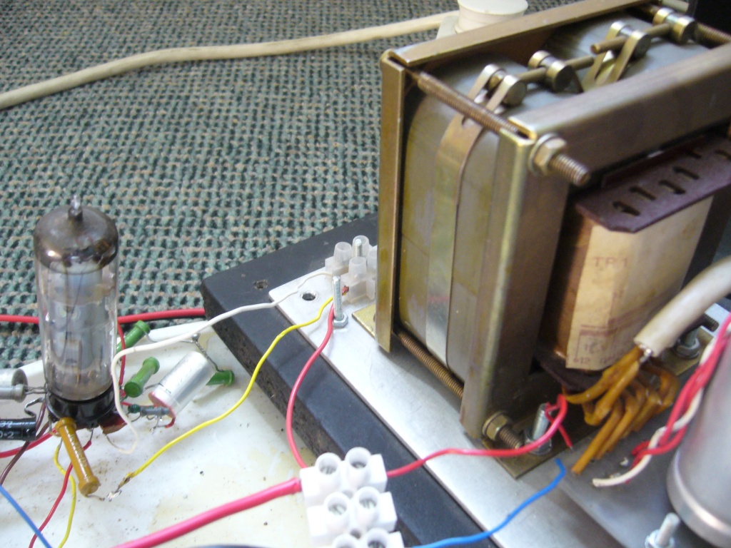

Sziasztok! A PCL86-os erősítővel igen jó kimenőtrafó kísérleteket lehet csinálni! Kipróbáltam több félét,de egyik sem volt az igazi. Itt a fórumon olvastam hogy egy B100-as szalagos magnó hálótrafó egész jól szól (230V/2x17,5V). Nos ugyan van B100,de kifogástalan állapotban,természetesen nem bombáznám szét akkor sem ha az lenne az egyetlen trafóm. Ámde találtam egy nagyobbacska hiperszil trafót. 230/17,5/17.5/14,5/12,5/2,5V-os szekunderekkel. Rákötöttem előbb a 12V-os szekunderre a hangszórót,de nem volt kiemelkedő. Majd a 17,5V-ra.. na ez már igen. Ha eddig a mélyeket valahol is hiányoltam,hát itt megvannak.
Hát mégha készítenél egy hozzávaló rendes, tisztességes kimenőtrafót.
