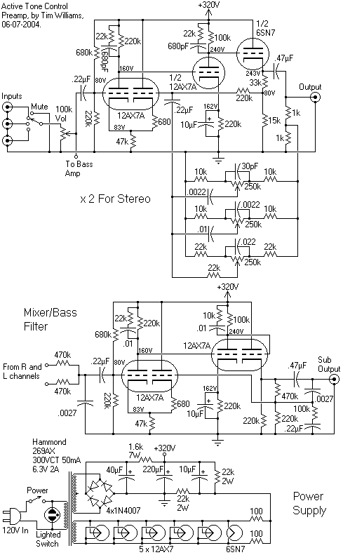

Ezekhez mit szóltok?
(#) ZSozsóó válasza mc-4 hozzászólására (») Szept 17, 2012 /
Ebben a formában egyik sem gitárhoz "való" szerintem! Amúgy zenehallgatásra jóformának tűnik mindegyik. Zs.
