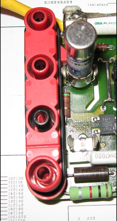

Most olvastam a Fluke gondodról, van megoldás? Nálam a mérőzsinór(vastag fonat) el volt nyíródva a tapintócsúcs felőli végén, ha nem látom nem hiszem el. Egyébként a hüvelyt bélelő fém érintkezőt könnyűnek tűnik igazítani. Üdv ![]()

Egy olyan problémám van a Maxwell mx-25 303 as multiméteremmel, hogy ellenállások értékét egy kicsit hamisítja., az-az 18ohm-al többet mér. Ez persze nem gond amikor kilósakat mérek, de a 33ohm-nál 50ohm-nak írja az már elég probléma. Hogy lehetne ezt a hibát kijavítani? A hozzászólás módosítva: Okt 11, 2012
Ha összeérinted a két mérőzsinórt, akkor mit mér? Ha kihúzod a mérőzsinórt, és egy vezetékkel zárod rövidre a banánhüvelyeket, akkor mit mér?
Köszi a gyors választ, megmértem és ott is ott van a 18ohm. Mi lehet a baja?
Meg kéne nézni belül, hogy nem rossz érintkezés okozza-e az extra ellenállást.

Bocs a késedelemért....Igen megoldottam, sőt le is fotóztam, csak most nem találom. A lényeg, hogy hüvely rézből készült része eltört. ( a beforrasztott lábak és a panel között) Megfúrtam, és két - IDE csatlakozóból kitermelt - lábat gyártottam neki, és így már be lehetett forrasztani. Az előéletét nem tudom a műszernek, de ennek ellenére nem bántam meg a vételt, tényleg profi !
Megnéztem, de nem az. A csatlakozások jól be vannak forrasztva.
