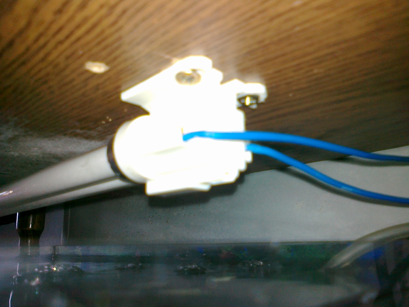

Mivel nem tudom, hogy van belül kialakítva a fénycső vége, gondoltam megkérdezem. Mégy egyszer köszi! Viszont lenne még egy kérdésem! Szintén fénycső téma, de ez egy rovarirtó lámpában van. Két db T8 10W fénycső van benne, de nem párhuzamosan, hanem sorba vannak kötve. Az elektronikáról 4 vezeték megy a csövekhez. Két vezeték az egyik csőre, két vezeték a másikra, a többi kivezetés a csöveken össze van kötve egy-egy vezetékkel. Tehát, mintha egy db fénycső lenne a kettő. Ennél is be van halva az elektronika. Ez mivel kiváltható? Sima fojtóval és gyujtóval is jó lenne, de ennél hogy működik a méretezés?

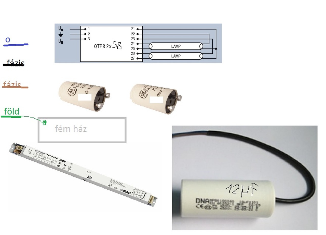

Részben a fórumtársak segítségével vettem egy OSRAM QTP-DL előtétet, meg 2 db 36 wattos csövet. Kérdésem nem az hogy a csöveket hova kössem, hanem hogy technikailag hogyan. És hogy az előtétet hogyan kössem áramra. Tehát: Konnektorra lesz kötve tehát mindegy hogy az 1-es vagy a 2-es a fázis, remélem!? A 3-as a föld. Ide kössem be ami a dugvilla kábelének másik végén van zöld-sárga kábelt és kész ennyi vagy azt (még) valahova máshova a lámpatestre (is) rá kell-e vezetni? A 9-es csatlakozó való valamire? (bár nincs kitöltve a karikája) Valahol mondták/olvastam, hogy tömör kábellel kell kötni. De milyen vastaggal? És hogyan? Azokba a fém vájatokba kell valahogy beleszerkeszteni vagy az alatta lévő lyukakba?(képen nem nagyon látszik, de mélyek és keskenyek) Nincs semmi rugós vagy csavaros rögzítő.... ![]() ![]() ![]() Köszönöm előre is!
Hali
Köszi a segítséget, még a földelés nem világos. Tehát belevezetem a "föld" vezetéket az előtétbe, majd az armatúrába is? Szép napot! ja: ár ment privátban. Lehúzás volt ennyiért?

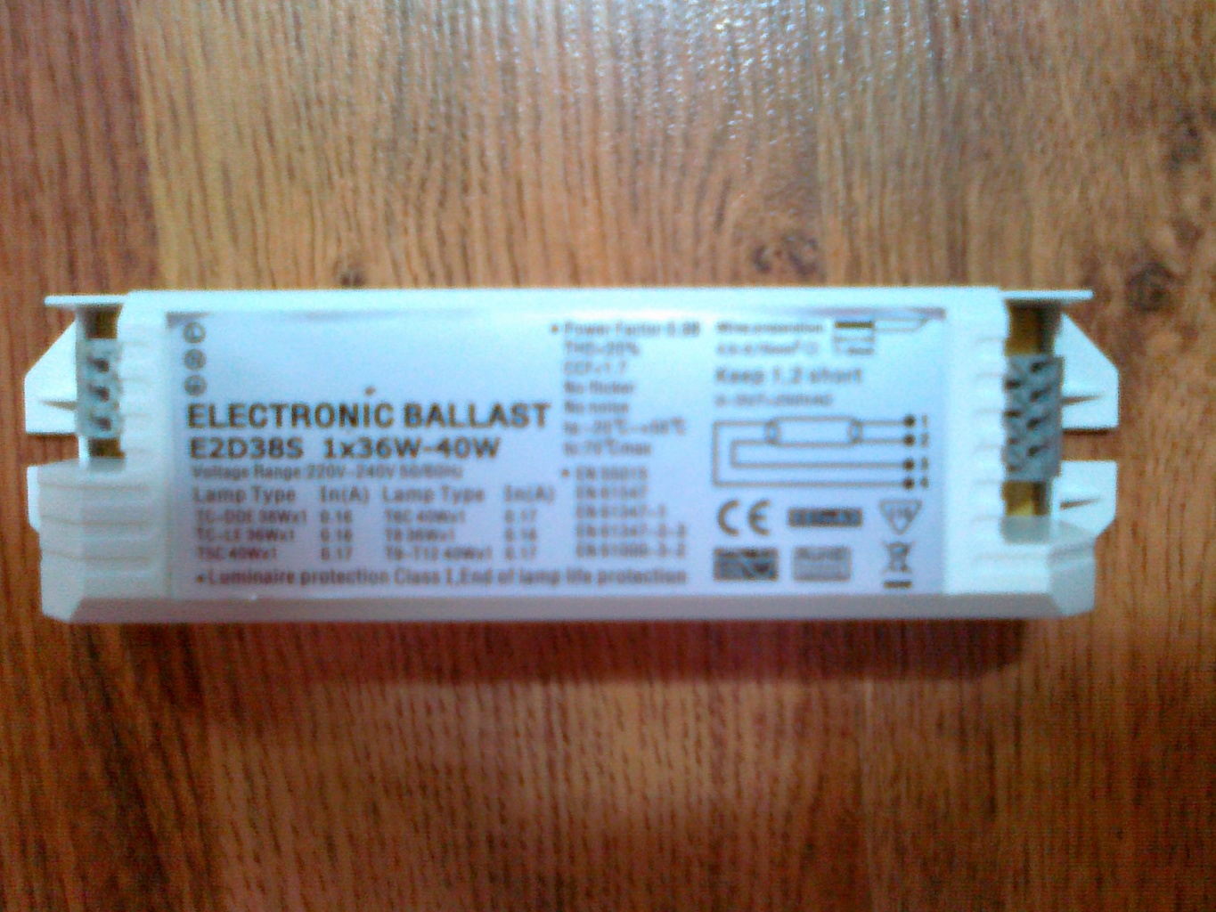

szeretnék egy akvárium világítást összelőni, de sajna nem megy, egyedül... ![]() a kérdéseim:- hogy kössem be, és az hogy ha csak az egyiket kötöm be úgyis kell működnie? illetve még valami: -számít a vezeték hossza és keresztmetszete? előre is köszönöm
Mind a 2 kék a 7-esre megy. A 3-as nincs bekötve. 1,2,5,6 legyen minél rövidebb.
Úgy kösd be, ahogy Haszuboy rajzolta. Elvileg ha csak egyik csövet kötöd rá, akkor is működik. Legálábbis egy elektronikus előtéttel próbáltam már hosszabb ideig, semmi baja nem lett sem az előtétnek, sem a csőnek. (Igaz az Osram 2×58(36)W-os volt.) Üdv! Tomi
köszönöm a tanácsokat, bekötöttem, működik, de csak akkor a kettő együtt, ez azért érdekes...
valakinek ötlete?
Ez egy speciális előtét, 2x36W-ra van tervezve, 2db-os fénycsöves armatúrához. Ezért működteti a kettőt eggyütt.
Hogyan szeretnéd használni? Állandóan egy csővel vagy néha egy, néha két csővel? Ha állandóan egy csővel, akkor simán hagy le az egyiket és menni fog. Próbáld ki! Baja nem lesz. (legalábbis az enyém itthon működik, bár ennek nem látom a típusát) Van olyan, amelyik csak két csővel üzemel, ha az egyik kiég, akkor kialszik a másik is. Van viszont, amelyiknél független a kettő.

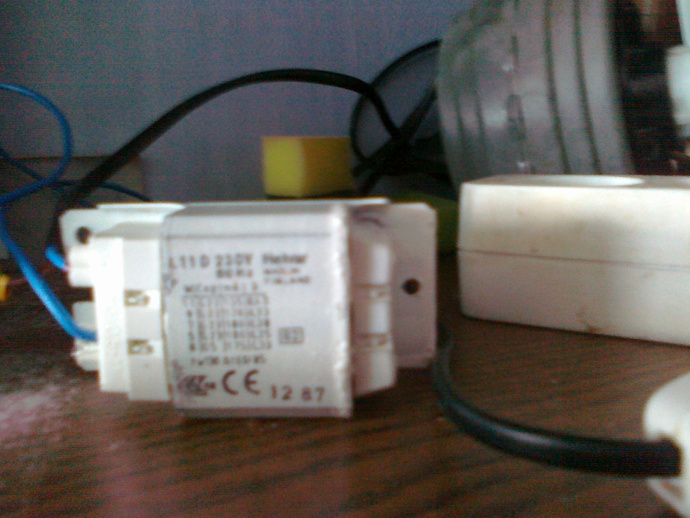

Hasonloan az elottem szolokhoz en is egy akvarium vilagitasnak szant kompaktot szeretnek osszekotni a kepen lathato elotettel, amihez szeretnek kerni. Koszonom
Mi a kérdés? Az előtéten rajta van, hogyan kell bekötni.
mar semmi koszi. igen, rajt van, csak gondoltam a biztonsag kedveert megkerdezek valakit aki ert is hozza, nem ugy mint en, mielott gallyra vagok valamit. de aztan megis nekialltam lesz ami lesz alapon, es ugy tunik sikerult, mert vilagit
