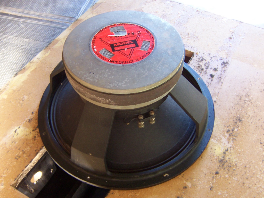

Dilemmában vagyok. Ez az erősítő (TA1050) 4 ohm on adja le a 2x525W-ot. Hogyha hagyományos módban használom, a 8 ohm os hangsugárzókkal, az 2x 360W-ot tud nyújtani. Ha hídban használom, az egy db 8 ohm 800W lehet kevés az erősítőnek, vagyis sok lesz a hangszórónak, ki fogja nyírni. Az erősítőt akarnám kihasználni. Ki mit javasol?
Nagyon sokat olvastam a forumot, volt aki azt allitotta hogy a hangszoro kepes valamennyivel nagyobb teljesitmeny kiadasra mint az rms, de csak akor ha egyaltalan nincs clipben vezerelve az erosito. Hogy ez menyire igaz ,nemtudom.Hany darab ilyen hangszorod van? Mert akor lene az a megoldas ha van 4 db peldaul sub, akor 2sorba 2 parhuzamba es meglenne a 8 ohm es a watt is elegendo lenne. A 800w az rms?Ismerosomnek van ta2400 kiegeszitett tranyokkal kijon belole 850 w kb/ch/4ohm, namost allitolagosan 2x1200w nak kellene lennie de meg sincs, lehet eleg lenne neked is egy hangszoro a hidhoz,mert nem jon ki anyi teljesitmeny az erositobol, mint amenyi ravan irva. Ezt jolenne megmerni.
Sajnos csak kettő db ilyen hangszóróm van, ha lenne 4, akkor tudnám hogy mi a megoldás.
Ezek tenyleg eleg izmos melynyomonak neznek ki,[hany colosak?]azt mondom neked hidban probald meghajtani 1 hangszoroval, [sajat feleloseg] de ugy, hogy nemengeded egyaltalan clipbe az erositot, es csak is ladaban ha van a hangszoro, es azt csinald hogy megkuldod szepen ne lepjen clipbe megy pl fel percet, megnezed, hogy melegedik-e a pogacsa[hangszoro kozepen a porvedo] ha nem akor semi akadaja hogy mukodjon ugy, de mint irtam sajat feleloseg es fo az ovatossag!Milyen ladaban vannak a melyek? Ha bandpass akor nagyobb terhelhetosegu,mint alapbol mert a zart resz megfogja mechanikailag. Kerdezz meg masokat is,nezd meg hogy megerositenek engemet vagy sem, nemsok tapasztalatom van, amiket tudok azokat ismerosom cuccabol meritem[van sajat csak meg kicsi]. Ha meg muszaly mind a ket hangszorot hajtani, akor ideiglenesen hajtsd szepen 1hangszoro egy vegfok,aztan a tapasztaltabbak mondanak valami jo kis megoldast.

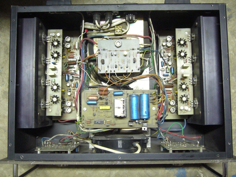

Amúgy ránézésre (feliratok, csatlakozók, rozsdásodó csavarok, popszegecsek, kék borítású kondik) ez valami 15-20 éves magyar házilagos tákolmány benyomását kelti.
Szia! Ez egy szépen kivitelezett egyedi, vagy kis szériás darab.
Tákolmánynak nemigazán nevezném, pláne ha 15-20 éve készült. Egy amatőrnek nemigen volt akkoriban komoly szerszámozottsága, hacsak nem a gyárban fusiban letudta gyártani.

Nem igen nevezném tákolmánynak mivel akitől beszereztem több is volt nála .
Mint megépítésben mint hangzásban paraméterekben ott van a szeren nem hiszem hogy házilag barkácsolt cuc vagy ha az is aki meg építette nagyon tudott meg bele tett mindent védelem szinte mindenre hatalmas 1200w toroid trafó 20000mf pufferelés . Én két JBL 8ohm os falat hajtottam vele szinte teljes hangerőn és 2 óra múlva is csak langyos volt. |
