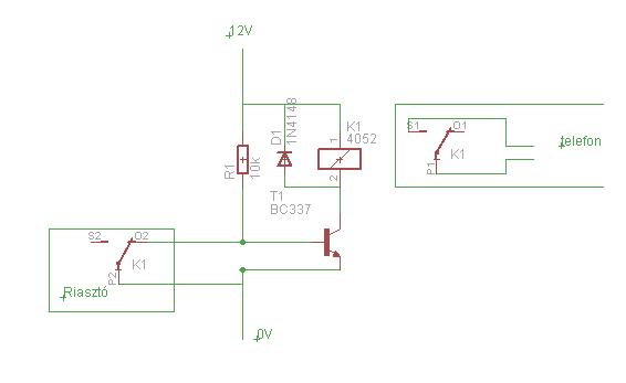

(#) proba válasza Tillakata hozzászólására (») Ápr 20, 2012 /
Minél kisebb a jelfogód valószínű annál jobb.A kimenethez szerintem olyan relé lenne jó ami max 20mA ról meghúz.
Vagy az alábbi kapcsolással talán a sima RY... relék is működtethetők. (A húzva záró érintőt használd a telefon felé.)

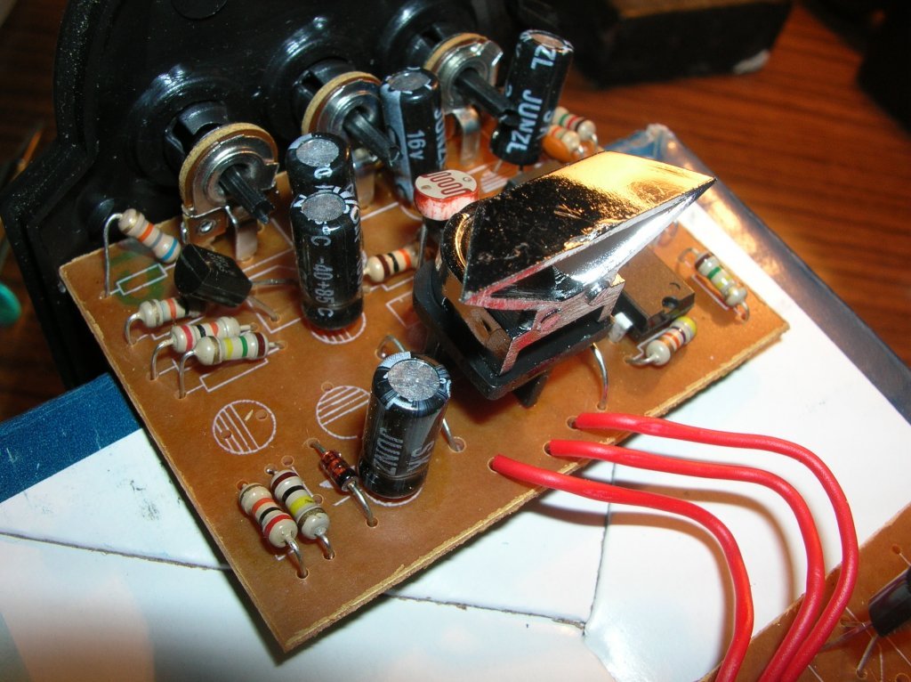

(#) fecameca válasza kikkiri hozzászólására (») Aug 17, 2012 / 1
Sziasztok! nemrégiben megjelent az üzletekben egy szériahibás eresztés a 150W-os fényszórókkal egybeépített mozgásérzékelőkből. Ezért tanácsolom, hogy aki mostanában vásárol ilyet, őrizze meg a számlát. Az illető nem tette el a blokkot, és csak egy fél évre rá jutott eszébe, hogy felszereli, de a fényszóró állandóan égett, ezért hozzám hozta megjavítani. Ezért lettem alanya immáron másodjára, hogy vadonatúj, de nem működő mozgásérzékelőket javítsak. Az első megjavítása egy egész napot igénybe vett, a másodiknak meg kísértetiesen ugyanazok a hibái voltak, ezért próbálom meg tapasztalataimat közreadni. Eredmény az, hogy az LM324 körében kellett több ellenállást más értékűre cserélni, hogy az érzékelő jól működjön. Az én tippem az, hogy nem rossz, csak ahhoz képest, amivel az áramkört tervezték, erősen eltérő paraméterű (Nagyobb erősítésű, kismértékben elcsúszott nullponti feszültségű.) LM324 jutott ezekbe a készülékekbe, éppen ezért, az első javításánál hiába tettem foglalatot az IC helyére, még a negyedikkel sem volt hajlandó jól működni. Tanácsolom mindenkinek, hogy szétszedés után forrassza le az érzékelő panel 3 szál vezetékét, (Relé, mínusz, plusz 8V), és törpefeszültségről méricskéljen benne, így nem akaszkodik össze még véletlenül sem a 220 volttal, ami egyébként az eredeti felállásban ott van a panelen. Van az érzékelő, az a kerek, tranzisztor formájú 3 lábú IC, anak a kimenetén mindjárt ott van egy 22 mikrofarad, lassítás céljából, valószínűleg úgy van az értéke megválasztva, hogy még az 50 Hz-es brumm se zavarja meg a működést. Az LM 324-nek mind a négy műveleti erősítője fel van használva a további erősítésre. Az első, az 5-7. láb AC előerősítő, egy 10 mikrofarad, és 22Kohmon át csatol a (8-10. láb) 2. műveleti erősítőre. Ennek a 9-10. láb közt 2,5 megohm, a panelen viszont csak 1,5M a felirat. Érdemes kicserélni erre, mert a túl nagy erősítés miatt a fényszóró kikapcsolásakor visszaránt a relé. Ha a 8.lábon nagyobb a feszültség, mint a tápfeszültség fele, érdemes a 10. láb bemeneti 2x100K osztó megfelelő tagjának más értékre cserélésével korrigálni. Ezt én ilyenkor úgy szoktam: ellenállás ki, trimmerpoti be, beállítom, kiforrasztom, megmérem, fiókban hozzá legközelebbi értéket keresgélek. Innen a jel megy tovább a (12-14.) harmadik fokozatra két diódán keresztül. A + a műv. erősítő+, -a - bemeneti lábra, itt már annyi különbséggel, hogy a mínusz bemeneten az osztó +100K-10K, ami közel nulla kimenő feszültséget állít be nyugalomban. Továb egy újabb 1N4148-on át jutunk a negyedik fokozathoz. Itt is a bemeneti osztó 10K ellenállását érdemes 22K-ra cserélni, ha nem áll be a nulla(állandőan húz a relé). A 4. műv.erősítő+bemenetén levő 220 mikrofarad állítja be az egész cucc időzítését, aki sokallja az időt, kisebbre cserélheti. Az IC kimenetén nyugalomban, az időzítés eltelte után itt is közel nulla V kell lenni a kimeneten LM324 egy 4,7K ellenálláson át vezérli a relét kapcsoló tranzisztort, az alkonykapcsoló tranzisztora ennek a báziskörét viszi le testre, ha süt a nap. Régebben felszerelt, és már működő példányoknál a tápfesz szűrő elkó kiszáradása okozza ugyanezt, hogy nem alszik el a reflektor. Remélem segítettem azon, aki netán ilyennel akad össze.

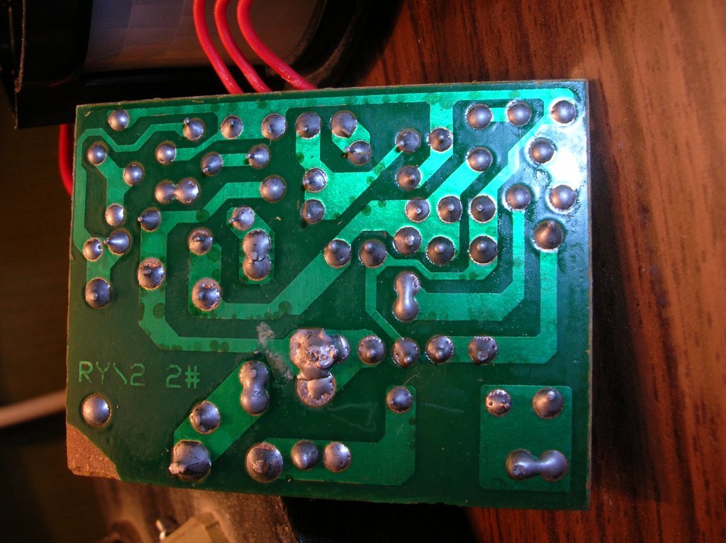

Az udvari világításomat mozgásérzékelővel szeretném megoldani. Volt otthon egy JM-150G típusú fényvetőm, amiről leszereltem a mozgásérzékelő részét és bekötöttem az udvari lámpára. Csináltam már ilyet, igaz más márkájú ketyeréből, de az működik évek óta. Ezt is ugyanúgy bekötöttem, de ugyanaz a gond mint (ahogy olvastam a régi hozzászólásokban) sok másik készülékkel, hogy nem alszik el, amíg áram alatt van. A fényvető nem volt még használva, ott porosodott apósom padlásán dobozában már pár éve, azt bombáztam szét. Sokallottam a 150 wattot, fölösleges nekem, úgyhogy rákötöttem a sima E27 foglalatú kültéri lámpára. Most egy 40-es izzó van benne, majd lehet hogy idővel lecserélem kompakt fénycsőre. Lehet hogy a nagy teljesítmény különbségnek (a 150-60 W ) is köze van ahhoz hogy nem működik ? Esetleg a kondijai álló helyzetben is ki tudnak száradni ? Fecameca hozzászólása alapján biztosan javítható, de nekem kicsit magas . Már ott belesültem, hogy honnan kezdjem számolni az IC lábait. Melyik alkatrész cseréjével kezdjem a bütykölést, amelyik legnagyobb valószínűséggel segíteni fog?
(#) fecameca válasza peter1001 hozzászólására (») Okt 25, 2012 /
A reflektort egy relé kapcsolja, teljesen mindegy milyen teljesítményű fogyasztót kötsz rá.
Vagy nem alszik el, vagy túl érzékeny, saját kikapcsolására újra bekapcsol. Meg kell figyelni, hogy az időzítés elteltével pislákol-e? Az első az elkó, amúgy is kb 20 Ft, utána az LM324, ezt már köbzoli is mondta, de ha akkor sem megy, lehet, hogy állítani kellene a műveleti erősítők munkapontjain. Ez nálam is utolsó lépés volt, de ráment a napom. Ezt azért kellett, mert már a sokadik ugyanolyan IC a foglalatban sem akarta a jót. Ezt nem szabad 220 voltról már csinálni, és műszerek is kellenek. A padláson jó esetben lehet legalább 60 fok. Az elkóknak nem árt, ha feszültség alatt vannak, sőt azt ajánlják, hogy a ritkán használt vakukat időnként töltsük fel, a benne levő elkók formázása céljából.

(#) peter1001 válasza fecameca hozzászólására (») Okt 25, 2012 /
Köszönöm a gyors segítséget. Bocs, (nem)kicsit amatőr vagyok, a relé panelján levő 1 db kondit( 100mikro 25V), vagy a szenzor mellettieket(100 ; 47; 1 ; 1; mikroF /16 V) cseréljem?
Vagy csak simán mindet az első körben?
Ja 2 db fényvető van, mindkettő ugyanígy viselkedik
(#) fecameca válasza peter1001 hozzászólására (») Okt 26, 2012 /
Nálam a relé paneljén található volt beteg, de minden lehetséges. Azért írtam azt a hosszút ott fent, mert a fiam is vett kettőt, nem szerelte fel őket azonnal, és lejárt a garanciájuk, sajnos egy-egy napomba telt, mire életre keltettem őket. Az a gyanúm, hogy ki se próbálják őket, mielőtt a piacra kerülnek, különben hogy lehetne annyi rossz köztük?
(#) peter1001 válasza fecameca hozzászólására (») Okt 28, 2012 /
Üdv Fecameca !
Az egyik már működik. A relé panelján lévő vsz potyára lett cserélve, azzal kezdtem, nem reagált. Második körben a szenzor panelján lévőket kicseréltem, a 105 C°-os 100 mikrós kivételével, a 85°-ost nem mertem beépíteni helyette,de így most működik.

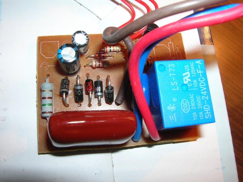

(#) Soma1970 hozzászólása Nov 7, 2012 /
Nekem olyan problémám lenne, hogy van egy 150W-os reflektoros mozgásérzékelős lámpám, ami
kb. 5 évig jól működött. Egy ideje viszont kattogva világít, tehát jól hallhatóan kattog benne a relé és felvillan elalszik mint a kocsik irányjelzője. Egy idő után már csak kattog és csak az első kapcsolásnál villan fel a halogén szál. Szétszedtem, de semmi látható jel nincs ami miatt nem működne rendesen. (égés, forrasztási hiba stb.)
Van benne egy LM324N-es IC és egy 12-10A-es 24VDC-s relé.
Ha valaki tudna segíteni mi okozhatja a hibát és hol keressem megköszönném.
Esetleg valamelyik kondi száradt ki?
Köszönettel Soma
(#) elektromos válasza Soma1970 hozzászólására (») Nov 7, 2012 /
Valószínű, kondi baj van, de egy nagyobb fajta 330-680nf/ 275VAc kondi kell, hogy a bűnös legyen. Csak az eredetivel azonos AC kondit tegyél bele.
