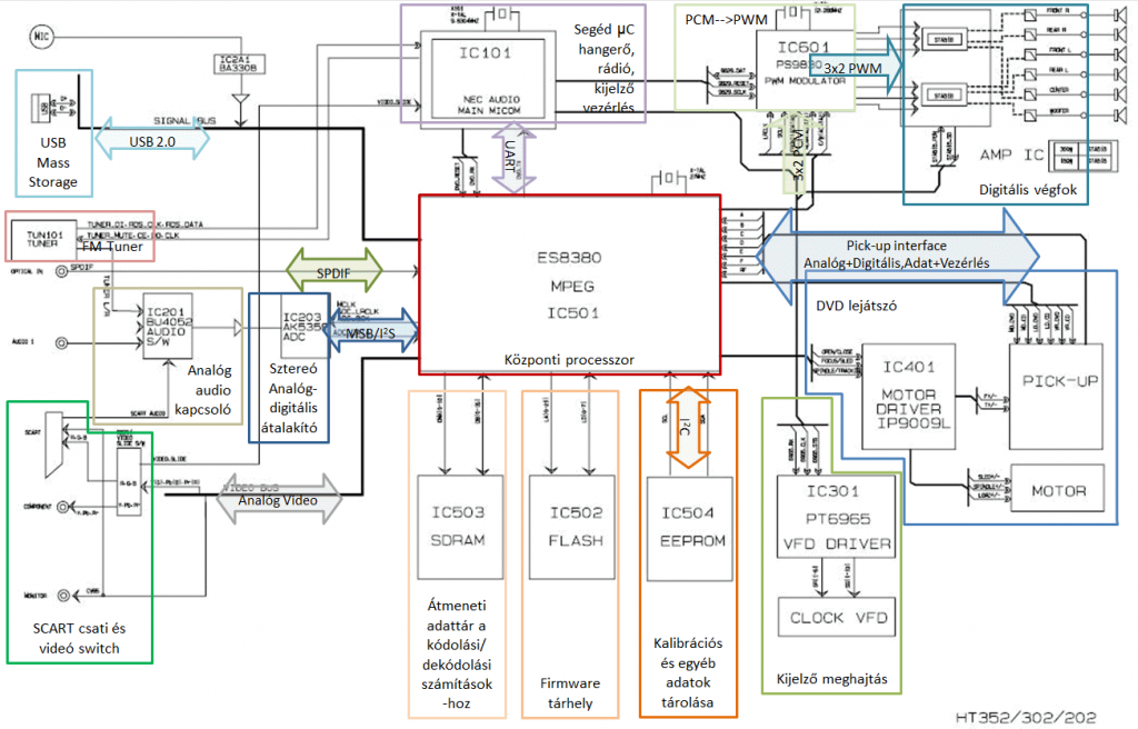

Mivel működik, meg van benne minden ami kell neki a működéshez. Analóg út akkor a PWM miatt bonyolultabb, mert minden csatornára külön kéne átalakító. Viszont digitális jelet kap az USB, és Lemezjátszóból is, köztük 5.1-es digitális jelet is kap valahol, mert le tudja játszani, vagyis valami az 5.1-es digitális hangot átalakítja PWM-mé, és ide kéne kötni. Ha nem játszok semmit, akkor csak azt kapja, amit rákötök.
Kellene egy kapcsolási rajz, vagy legalább azt kideríteni, hogy a központi processzor valamilyen módon képes-e fogadni S/PDIF vonalon audiót. USB kizárva az teljesen más kommunikációs protokoll. DVD lejátszáskor az adatok nem mennek külön videó és audió csatornán, hanem egy bitfolyamban kapja meg a mikroprocesszor és végzi a kódolást, így ide sem tudsz bekötni egy plusz digitális jelet. Esélyed akkor van az egyszerű barkácsolásra, ha van az erősítőnek egy "nagytestvére" amelyiken van digitális audio bemenet és ugyanarra az alaplapra épül a két eszköz. A nyákon van esetleg nyoma nem beültetett csatlakozónak?

![]() A PS9829 egy PCM-->PWM konverter. Digitális PCMet képes fogadni és a PCM legfeljebb sztereó lehet. A hangkártyád SPDIF kemenetén a sztereó jel jön csak PCMben, az 5.1-et már tömörített DTS vagy Dolby Digital formátumban lehet átküldeni. A DTS és Dolby kicsomagolást végzi az ES8380 és 3x2 csatornás PCM audióval pumpálja a PWM modulátor ICt, PS9829-et. Lehet megint sokat írok, csak arra akartam kilyukadni, hogy 1-2 vezeték és néhány passzív alkatrész felhasználásával ezt a problémát sajnos nem lehet megoldani.
De, ha van hozzá biztos helyes videó, amin jól látszik, mit választanak, és megállíthatom lépésenként, vagy bekarikázzák a jeleket amire menni kell minden képen, úgy már lehetne telepíteni, de attól még a menüben magyar, de minimum angol támogatás kell legyen, ami kiválasztásához ugyanilyen segédlet szükségeltetik, amit ahogy FW-t ezt sem lehet találni.
De ha a Dolby kicsomagolást az ES8380 végzi, akkor az olyan jelet kap, amilyet kell nem? A lemez, és USB meghajtóról nem közvetlen gondoltam én sem, hanem úgy, hogy mind a kettőn játszhatok le 5.1-es médiát, ami végül ugyanott lyukad ki. Szóval, pont mivel nincs olyan menüpont, hogy SPDIF, ezért azokat a menüket lehet választani, amik vannak, ezzel be lehet kapcsolni az IC-t, hogy fogadja azt a jelet amit onnan kapna, de mivel nem indítok el semmit, nem onnan kapja, hanem a hangkártyáról. Mert akkor a meghajtó, és USB-ről lejátszott dolby jel is az ES8380-ba megy ha jól értem. Idézet: „De ha a Dolby kicsomagolást az ES8380 végzi, akkor az olyan jelet kap, amilyet kell nem?” Igen, minden bizonnyal hiszen működik a rendszered, de a jel amit kap az nem DTS/Dolby kódolt SPDIF. Idézet: „fogadja azt a jelet amit onnan kapna, de mivel nem indítok el semmit, nem onnan kapja, hanem a hangkártyáról.” Ez nem így működik, egyrészt digitális kimeneteket nem szabad direktben összekötni, mert az aktív forrás áramot hajt át a kikapcsolton, ezzel tönkre is teheti azt. Másrészt ha nem ugyanaz a kommunikációs protokoll amit használnak, vagyis nem ugyan azt a nyelvet beszélik akkor nem fogják érteni egymást. Mint ahogy azt már egyszer leírtam, sem az USB porton, sem a DVD meghajtó interfészén nem tudod megetetni az ES8380-nal az SPDIF-et. Magyarázat gyanánt kicsit kommenteztem a blokkdiagramot (a nyilakba írtam a kommunikációs protokoll nevét), talán ebből már látszik, hogy csak egy egyszerű út van, az pedig az SPDIF bemenet felélesztése és firmware-es támogatása.
Köszönöm! Akkor melyik a legegyszerűbb, és olcsóbb megoldás? SPDIF-3x2 PCM, vagy SPDIF-3x2 PWM, vagy 3x2Analóg-3x2 PCM, vagy 3x2Analóg-3x2PWM átalakító? Tekintve, hogy FW nincs.
Az analóg --> PCM a legegyszerűbb és legolcsóbb. Csatornánként egy műveleti erősítő szintillesztésnek, utána egy NE555 mint PWM modulátor.
Az S/PDIF-en érkező DTS vagy DolbyDigital kicsomagolásához mindenképp kell egy dekóder IC ami nem olcsó, nehéz beszerezni és nagyon sok lába van. Az analóg-->PCM a középút, kell hozzá három ilyen PCM Audio ADC, amit akár mintába is meg lehet rendelni a ti-tól.

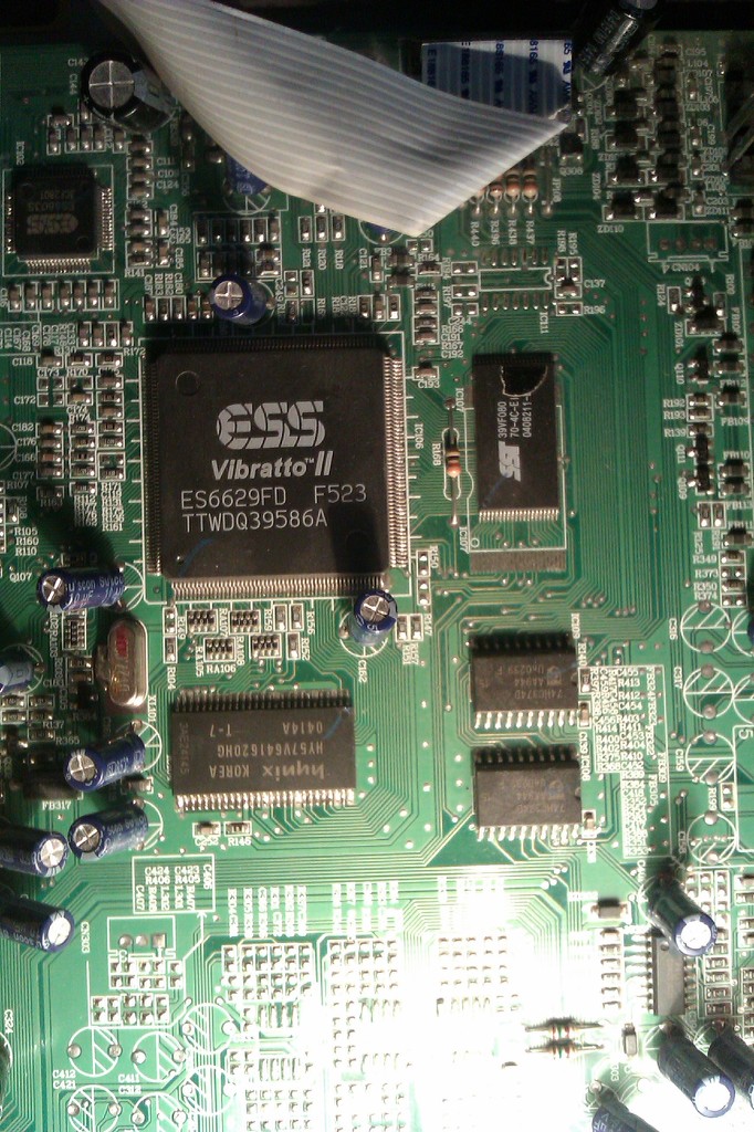

Segitsêgre lenne szüksêgem a Thomson dpl907vd tipusu hâzimozimba szeretnék utolagosan 5.1 analog bemenetet fabrikálni de sajna nem tudom eldőnteni hogy analog ic vagy digitâlis mert ugye akkor nem igazán lehetséges a dolog. Ebben kérném a szakértelmeteket az ic egy sta505 itt van pár foto is
Az STA505 egy félhidas digitális erősítő, a bemenetén pilzus szélesség modulált (PWM) audio jelet vár, amit a házimozidban az STA308A állít elő a digitális adatfolyamból. Utólagos analóg 5.1 bemenet fabrikálása erre a készülékre nem lehetetlen, de idő-pénz-munkaigényes. Két megoldás van: 1. a 6 analóg csatornából előállítod a 6 PWM jelet amit az STA505-ök várnak, vagy 2. az analóg csatornáidat digitalizálod egy külső áramkörrel úgy, hogy azt az STA308A megegye. Továbbá meg kell oldani a bemenetválasztást, ha nem kizárólag az 5.1-es analóg bemenetet szeretnéd erősíteni.

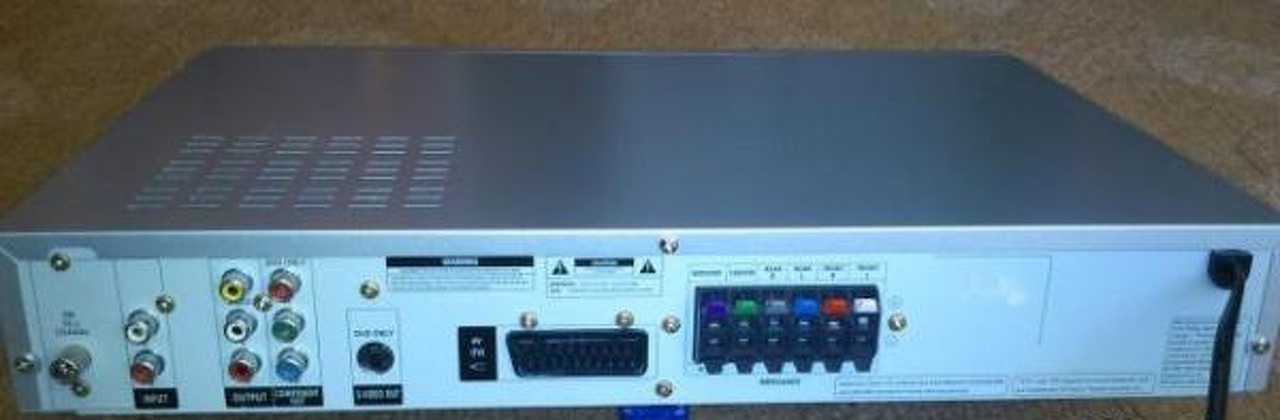

Sziasztok, most vettem egy Samsung smart tv-t (UE40H5500) és kaptam egy Dimarson 5.1 -et. Amit szeretnék elérni az az hogy a Tv Hangja a hangfalakból szóljon de úgy hogy közben a TV saját hangszórója is működjön. Tudom hogy meg lehet így csinálni mivel egyik ismerősömnek is hasonló módon működik csak még régi Tv-vel. Az az egyik probléma hogy a TV-n van optikai kimenet de a házimoziban nincs. Milió módon próbáltam összekötni de nem sikerült. Meg lehet e oldani azt hogy egy optikai kábelt dugok a TV-be és valami átalakítóval teszem az 5.1 Audio -be, Vagy valami más ötlet ?
Kép ként a TV és a Házimozi hátulja. Köszönöm a Segítséget előre is. |
