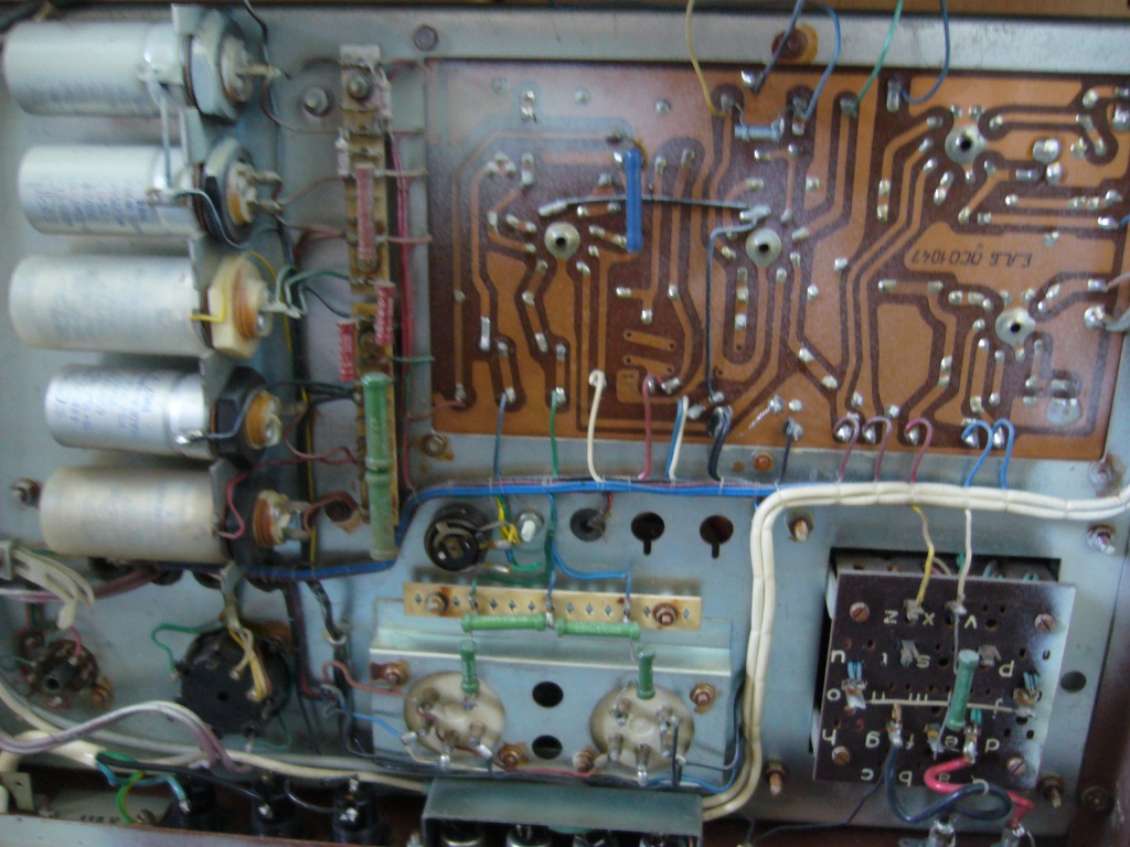

Szia! Nos kibontottam az alsó takarólemezt,és megint igazad volt! Csoda hogy a próbálkozások alatt nem robban szét a cucc.. a felső 2 piros banánaljzat a kimenő két vége!! "Precízen kivitelezett megtévesztésnek" néz ki kivülről (az általam csak 2 mono csatornának vélt piros-fekete - piros fekete) banánalj..

Hát ha még egyszer rászánnád magad, és átteker(tet)néd a kimenőjét!
De azért azt a gyalázatos banán ajlat én kidobnám a helyedben, és egy csavarosra cserélném, mielőtt az öreg műanyag megrepedne és esetleg zárlatot okozna. ![]()
Akkor még mindig nem mérted meg az erősítő kimenetét a 180 Ohmmal terhelve?
Mert ha zenészé volt, még mindig fennáll a lehetőség hogy áttekerték azt a kimenőt!
A 180 ohm/20W-ot beledugva a kimenetbe, 1,3-1,4V váltót mérek rajta. Az Epson trafóval.. azaz annak szekunderén pedig mértem 2,3-2,5V váltót. A zenész akitől kaptuk pont 2 hete járt is itt. (Mutattam is neki a stereo PCL86SE-t)
Nos hülyeséget írtam az imént,de már nem tudtam módosítani.. Szóval jel nélkül mértem a kimenetet azt az 1,4V-ot. Jelet ,és hangerőt adva (muzsikált a trafó). Nos így mérve a 180ohm/20W-on a hangerő emelésével a feszültség szépen ugrál felfelé.. 45-50-60V tovább nem kínoztam.. Tehát ez annyit tesz hogy a trafó eredeti ,és nincsen áttekerve igaz?

Ezek szerint eredeti.
Akkor a 220/30V-os trafód olyan 30W körül tud a 8 Ohmra dolgozni - az elég is majdnem. De nem a magas és mély átviteléről lesz híres a hangja. Viszont lehet hogy így kellemes a fülnek ![]()

Akkor nagy valószínűséggel az összes elkót érdemes lesz cserélni.

Nos kicseréltem még 3 db 10µF/400V-os kondit.. így most már csak a 2x 20uF+20µF van hátra,amit valószínüleg vásárolnom kell majd,mert nem találok. Persze majd még jobban körbenézek.

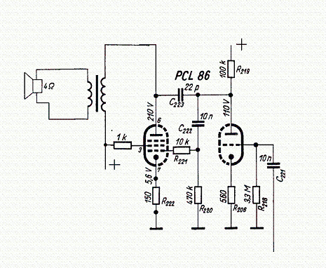

Érdekelne,mit szóltok ehhez a kapcsoláshoz. Főként a kimenőtrafó bekötése érdekes a számomra. davoli el34 Egyébként landolt nálam egy ilyen szörny. A hozzászólás módosítva: Okt 27, 2012
Ezt a kapcsolást építettem meg, nagyrészt bontott, de biztosan működő rádió alkatrészekből, a képen is látható szerelési technikával (a tápegység az eredeti felépítésű, szerintem veszélyesen közel van az egyenirányító és a kondi, ezen majd még alakítok...). Tulajdonképpen működik az erősítő, szól rajta a zene, és nem gerjed, zúg, vagy torzít. De nagyon halk, a potméter kb. végállásánál kezd el hallható lenni a zene (pedig A-s potméter, ott elvileg pont fordítva kellene lennie...). Nézegettem további kapcsolásokat, a +275V elvileg elég neki. Viszont az feltűnt, hogy mindelhol 500k-1.5M ohmos potmétereket használnak (a rádióban is ilyen volt egyébként), míg ebben a kapcsolásban 50k-s van írva (én 100k-val építettem meg). Lehet, hogy ez okozza a problémát? Kimenő hiba nem valószínű, kétfélével is megpróbáltam, ugyanolyan volt...
Szia! No én jártam ugyanígy ezzel a kapcsolással egyszer.. nagyon kíváncsi vagyok hogy fény derül e a hiba okára. Állítólag nagyon jól eltalált kis kapcsolás l,de detto ugyanígy jártam vele anno.
Valami vacakság volt az oldallal,és a módosításomból ennyit pakolt be.. csak a képet. Szóval én ezt a kapcsolást építettem meg,miután a másikkal nem tudtam zöld ágra vergődni azok után sem hogy többször átnéztem,illetve kivettem belőle a potit is.. (A kimenőd tuti jó,nem ott a hiba.. )
Amit így elsőre látok, az az első trióda rácslevezetőjének hiánya. Berajzoltam, hogy én mit csinálnék. A piros kell. A zöld kondi növeli az erősítést, illetve a két cső között a csatolás minőségét (ugyanakkor ez utóbbit nem tudom alátámasztani, könyvek szerint és számolva 100nF-nak elégnek kellene lennie, de valaki 1µF is tesz ide), hangosabb nem lesz tőle. A kék pedig pentódába állítja a csövet, növelve kissé a kimenő teljesítményt, hangzásváltozás árán (?).
Na ennek is nekiálltam már egyszer, de itt is hasonló volt a helyzet, habár itt tudom, hogy miért: 22pF-os kondit egyszerűen nem tudtam szerezni 50V-nál nagyobb tűréssel, így próbaképp csak nagyobbat tudtam betenni. De amúgy, amit most raktam össze, ez visszacsatolás-mentes, elvileg jobb lehet a hangja valamivel...
Én így építeném meg. A poti az elején, nem kellene, hogy számítson szerintem. Lehet ám a cső is rossz.
Szóval a piros az kellene bele. A zöld alsó kondi növeli az erősítést. A zöld felső jobb csatolást eredményez _(ebben az esetben nem érdekes). A kék meg pentódásítja a csövet, növeli a kimenő teljesítményt, pentódás hangzással. A hozzászólás módosítva: Okt 27, 2012
