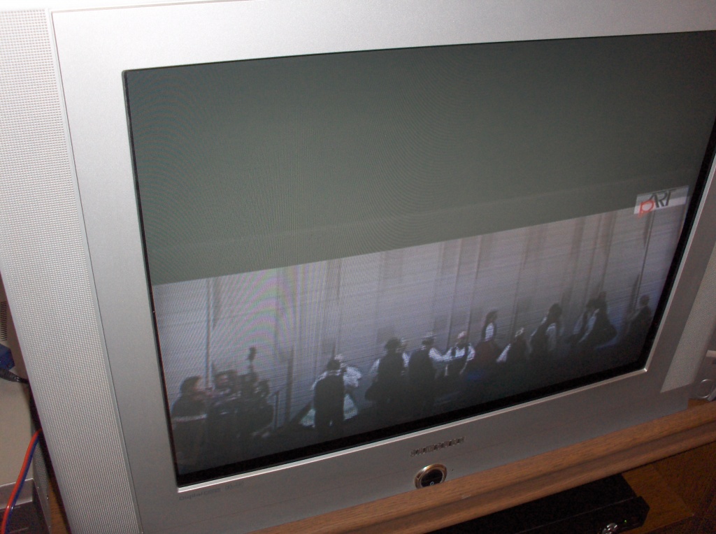

(#) baloghjani84 hozzászólása Okt 27, 2012 /
Üdvözlök mindenkit!
A samsung 100 hz-es tv-m ezt a jelenséget produkálja egyre gyakrabban.
A kép le van csúszva, kissé zavaros (vízszintes csíkok) és trapéz alakú.
Valakinek esetleg van tapasztalata ezzel a hibával kapcsolatban, vagy tippje?
Előre is köszönöm az esetleges válaszokat, hozzászólásokat!
A hozzászólás módosítva: Okt 27, 2012
(#) kadarist válasza baloghjani84 hozzászólására (») Okt 27, 2012 /
„ezt a jelenséget produkálja egyre gyakrabban
Ez érintkezési (forrasztás) hibára utal. Vizuális ellenőrzést kellene tartani a forrasztások körül.
(#) soos csaba válasza baloghjani84 hozzászólására (») Okt 27, 2012 /
Szevasz, ez valamelyik kondenzátor hibájára utal, szedd szét a TV-t és keres fel púposodott kondenzátorokat, vagy ha vizuálisan nem is latszik egyik sem hogy fel púposodott akkor valamelyik kondi ki száradt, de úgy mar nehezebb lesz meg keresni melyik a ludas.
(#) soos csaba válasza kadarist hozzászólására (») Okt 27, 2012 /
Vagy ahogy kadarist írja érintkezési probléma is lehet, javaslom a függőleges kép elterítő IC-nél néz körül lehet hogy valamelyik láb nem érintkezik.
Szétborítom!
