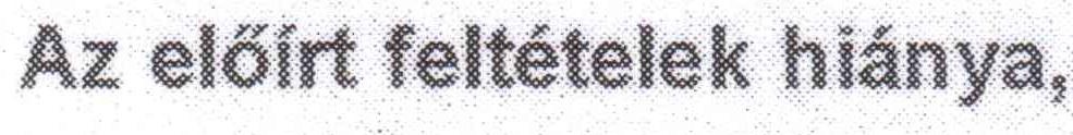

(#) Mengyán hozzászólása Nov 9, 2012 /
Sziasztok! A csatolt képeken látható hibát mi okozhatja? A scanner biztosan jó, mert másik nyomtatóval készült doksik ugyanilyen módon (felbontás, formátum, stb azonos) bescannelve normálisak. Samsung SCX-4623F (vagy hasonló) a nyomtató.
(#) sargarigo válasza Mengyán hozzászólására (») Nov 9, 2012 /
Szerintem egyszer a festéktakarékos üzemmód be van kapcsolva, másfelől a szöveg lehet hogy bitképként van továbbítva a nyomtatónak. Legalábbis a második kép nekem erre utal. Az elsőről lehet hogy többet tudnék, ha egész alakos kép lenne. Feltételezem ott üresnek kellene lennie a lapnak..
A hozzászólás módosítva: Nov 9, 2012
(#) Mengyán válasza sargarigo hozzászólására (») Nov 9, 2012 /
Nem hinném, bár nem zárom ki. Bescanneltem egy - aláírt - lapot PDF-be egy CanoScan Lide 25-el, majd elküldtem e-mailben a főnökasszonyomnak. Ha ő nyomtatta ki a Samsung-on, akkor olyan, mint a mellékelt képen, ha én az itthoni HP 1018-on, akkor normális. Ebből gondoltam, hogy a nyomtatóval van gond. Ő biztosan nem állította át, hogy bitmap-ként nyomtassa ki a PDF-et. Azt állítja, hogy amiket nyomtat számlákat a megbízóink felé, azok is ilyenek.
Igen, ez a lap felső margója, de az egész lap ilyen mintás. Ez kb a teljes szélessége egy A4-es oldalnak, és kb olyan magas, mint a felső margó. Bocs, de szerződést nem szívesen tennék fel, azért van csak ez az üres rész.
Ez érthető. Ismétlődés van?
„Ebből gondoltam, hogy a nyomtatóval van gond”
Vagy a számítógép driverével, amire rá van kötve. Én azért megnézném ezt a lehetőséget is.
Továbbá esetleg közelebb visz a megoldáshoz, ha vezérlőpultból nyomtatsz vele egy tesztoldalt. Azt akár már be is scannelheted.
De leghamarabb nyomtatnék a samuval egy konfig lapot, ez megerősíti, vagy kizárja a kazetta gyanúját.
