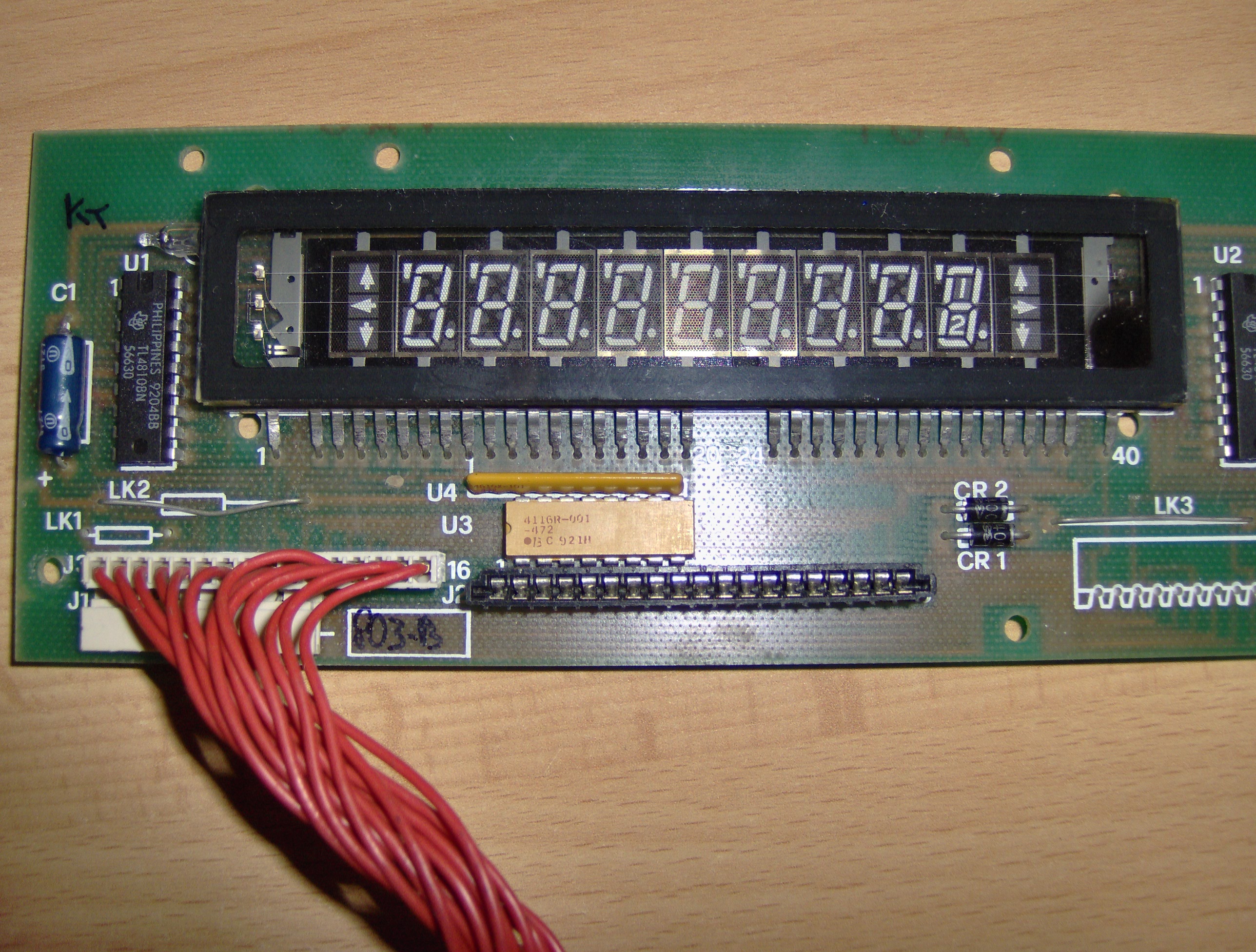

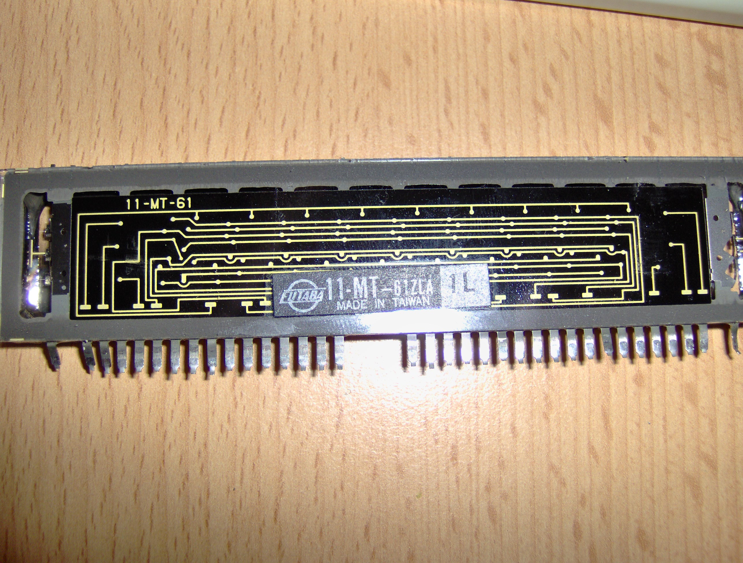

van nekem 4 db Idézet: tipusnévre hallgató pénztárgép vákumcsövem „11-MT-61ZLA” ![]() nem tudna valaki adatlapot adni hozzá én nem találtam semmit ![]() mert hogyha lehet kivezjelzőt csinálnák belőle feltéve ha lehet ![]() üdv! előre is köszönöm ![]()

Zoly: Ha a kivezetéseket akarod azonosítani, akkor azt lehet látni nem? Csak átlátszó tán az az üveg!

ha hazaérek rekok fel képeket am lehet látni a kivezetéseket fekete alapon sárgás csíkok ![]() üdv! ![]()
A sárga csíkokon vannak vastagodások (?) Ha fény felé fordítod, akkor láthatod, hogy melyik szegmenshez kapcsolódik. Mátrixba vannak kötve az időmultiplex vezérléshez. A fűtésre kb 3V~-t kell adni, halványvörös legyen. Google: "VFD"

rakok fel képeket de a csíkokon vannak pontok és látni is h melyikhez mi van kapcsolva de ez úgy van h a 8-as felső és alsó szegmensei párhuzamosan vannak kötve tehát megy 1 vonal és mindeggyikhez hozzá van rakva és még van a szám felületén valami rács gondolom az a másik vége a szegmensnek képek csatolva üdv! ![]()
Jól látod. Vagyis kiválasztod az egyik mazzaggal, hogy melyik szegmenst akarod, a másikkal, a "hálóval", hogy melyik digiten.
