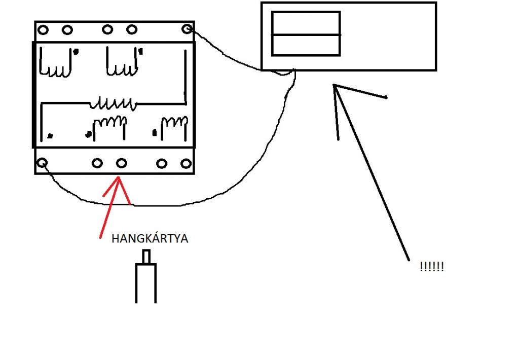

Szkóp segítségével hogyan tudom megállapítani egy kapcsolóüzemű tápegység készítésénél a gate trafó helyes eleje-vége bekötést?
(#) reloop válasza voodoo hozzászólására (») Nov 11, 2012 /
Szia! Hajtsd meg a legnagyobb tekercset. Köss hozzá egy másikat sorba. A két feszültség összeadódása azonos tekerési irányt jelent.
(#) voodoo válasza reloop hozzászólására (») Nov 11, 2012 /
Így kezdjem? Rákötök az egyik tekercsre (amúgy 5 egyforma lesz), majd a mellette lévővel sorba kötöm, csak azt nem értem, hogy melyik az eleje és a vége?
(#) _vl_ válasza voodoo hozzászólására (») Nov 11, 2012 /
Igen, ahhoz kötöd hozzá sorba a nézni kívántat, amire kötötted a táplálást.
A tekercsnek nincs eleje és vége. Ha egy tekercsnél kijelölted a "pöttyöt", akkor ezzel a módszerrel megállapíthatod a többi tekercsnek melyik kivezetését kell szintén pöttyel jelölni.
Egyenként kötögesd hozzá és jelöld.
(#) voodoo válasza _vl_ hozzászólására (») Nov 11, 2012 /
Nos én most úgy próbálkoztam, hogy gépről jelgenerátorprogram vs. hangkártya segítségével küldtem ki 1kHz-t és megnéztem simán ha csak az RCA közepét érintettem a szkópra akkor megvastagodott a jel, ha GND-t kötöttem akkor nem történt semmi és így ezzel a módszerrel sikerült beméricskélnem elvileg az elejét végét a tekercseknek. Nem tudom jól csináltam-e?
Valahogy így:
A tekercs meghajtása azt jelenti, hogy (lehetőleg rövidzárvédett) erősítő kimenetére kötöd - hamár hangkárnyáról nyered a pulzáló feszültséget.
Nem ismerem a tekercs adatait, de az alkalmazásból ítélve pár menetről van szó. Az 1kHz lehet kevés lesz.
Kezeld transzformátorként.
(#) _vl_ válasza voodoo hozzászólására (») Nov 12, 2012 /
Szerintem úgy érdemes csinálni, hogy a legnagyobb menetszámú tekercsre kötöd a generátort, és a másik tekercset kétféleképpen is hozzákötöd sorba. Amelyik állásban nagyobb lesz a két tekercsen szumma mért feszültség, akkor vannak A-B-A-B sorbakötve (azaz ahol össze vannak kötve, ott ellentétes végeik vannak). Amelyik állásban kisebb lesz a mért feszültség (1:1 tekercseknél kb. nulla), akkor vannak A-B-B-A sorbakötve (azaz ahol össze vannak kötve, ott azonos végeik vannak).

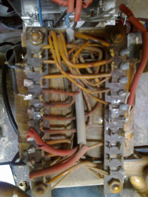

(#) adamkat hozzászólása Nov 13, 2012 /
Nos a tekercs bontással nem jártam sikerrel, viszont találtam itthon egy régi forrasztó trafót amire az van írva, hogy tud 24V-ot csak nem igazán értem a kötését. A hátulján van egy papír, a következők szerepelnek rajta: 1-4=220V
6-7-8= 35-35V
5-7-9=40-40V
10-11-12=24,5-24,5V
13-14-15=6,7-6,7V
20=GND
És itt van egy fénykép is a trafóról felül nézetből.
Tud esetleg segíteni nekem valaki, hogy hogyan kössem át a vezetékeket úgy , hogy 24V-ot nyerjek és ne a mostani 40V-ot?(Ezt elfelejtettem fentebb említeni, hogy jelenleg 40V-ot ad le ez a "szépség".)
u.i: Amit még én tudok, az annyi, hogy a két piros burkolatú vezetéken kapja a hálózati feszt és a két feketén adta le a 40V-ot.
(#) vicsys válasza adamkat hozzászólására (») Nov 13, 2012 /
Próbáld megkeresni a 10 és 11-es vagy a 11 és 12-es pontokat. Azok között van a 24V.

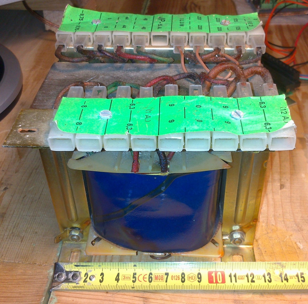

Van egy trafóm, képek róla itt. Azt szeretném kérdezni, hogy a méretek alapján mekkora teljesítményű lehet a vas?
Én így nem tudom használni, vagy elcserélem (esetleg eladom, ha megéri) vagy "újra hasznosítom", vagyis áttekertetem, és szeretném tudni, mekkora teljesítményt tudnék levenni róla.
(#) Gafly válasza hotib hozzászólására (») Nov 15, 2012 /
A második sor felíratait nem teljesen tudom elolvasni, de úgy néz ki mint egy csöves hálózati trafó. Akkor meg kár "újrahasznosítani"...

(#) hotib válasza Gafly hozzászólására (») Nov 16, 2012 /
Próbáltam egy jobb kivágást készíteni a feliratokról. De a hivatkozott linken, a "Fájl" menüben (vagy CTRL+S) le lehet tölteni a képet eredeti méretben, és az nem kicsi, úgy jól látszik minden felirat.
Csövesekhez nem értek, de azt látom, hogy 6,3V-os szekunder van kettő is, az egyik 1A a másik 12A. Lehetne hasznosítani csöves erősítőben?
