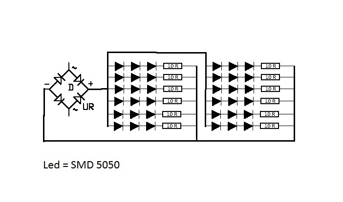

(#) DRAWS hozzászólása Nov 17, 2012 /
Sziasztok! Csináltam egy ledes lámpát , smd 5050 -es ledekkel. A led= 3,2 - 3,4 v 60 mA. Na most nekem ez 12 voltról megy és 900 mA eszik. Az lenne a kérdésem, hogy elég meleg,de nem forró csak kezem rátéve érzem hogy meleg. Gond lehet-e a későbbiekben ez a melegedés ?
(#) nedudgi válasza DRAWS hozzászólására (») Nov 17, 2012 /
Egy 10 Ohm ellenálláson hány volt mérhető ebben a kapcsolásban?
Ha valamit több, mint 20%-al a megengedett teljesítmény fölött működtetsz, akkor az életartama/megbízhatósága le fog csökkenni. Ebben az esetben elfelejtheted az 50-100 ezer órás élettartamot, pár ezerre számíts.
Legegyszerűbb megoldásként megérné csökkenteni a bejövő feszültséget, mert gondolom a 10 ohm-ok lecserélése gondot jelent. Egy áteresztő teljesítménydarlingtonnal szépen lehetne szabályozni az áramot. Azért, mert a LED felülete kézzel elviselhető, a réteghőmérséklet lehet magasabb is. A hátlap, vagy lábak felől elég jó hűtést kaphatnak LEDjeid.

(#) DRAWS válasza nedudgi hozzászólására (») Nov 17, 2012 /
Szia! Én úgy számoltam, hogy a 2 db diódán 1,4 voltot esik a feszültség, az 10,6 volt. a 3 db lednek (3,4 voltal számolva) 10,2 volt kell. 0,4 voltra tettem a 10 ohm-os ellenállást.
Az egy dolog, hogy mit számoltál, a mérés pedig egy másik. A tápegység üzemi terhelésen mekkora feszültséget ad le?
(#) laszlokunstar válasza DRAWS hozzászólására (») Nov 17, 2012 /
5050 3 db LED-et tartalmaz. Minden lednél külön-külön szoktak előtét ellenállást használni. 3 db 5050-nél úgy néz ki, hogy kell még 3 db ellenállás, melyet egyenként 20 mA-re kell méretezned -130-130 ohm. Nem javaslom a párhuzamos kapcsolást, mint ahogy csináltad, de ha már kész van, akkor az ellenállást ki kell cserélni 47 ohmosra. A tápnál tennék be egy elektrolit kondenzátort, és ez után megnézném a kimenő feszültségét, és arra méretezném az ellenállásokat, így akár a 47 ohm is kevés lehet.

(#) DRAWS válasza laszlokunstar hozzászólására (») Nov 17, 2012 /
Sziasztok. nedudgi!12 voltos akkumulátorról üzemel, amit napelemekkel töltök. laszlokunstar! Igen tudom ,hogy 3 led van 1 chip-be integrállva. Én úgy gondoltam összeadtam a 3 x 20 mA. Tehát ez így nem jó. DE ! Még így is csak 35 mA jut egy egy ledre( mértem). Köszönöm az infót. Szerintetek az akkunál 12 voltot vagy 14,4-et vegyek alapul?
(#) skero válasza DRAWS hozzászólására (») Nov 17, 2012 /
Vagy feszültség stabilizátort használj és sorba kötött ledekhez egy jól kiszámolt ellenállást rakjál. Vagy áramgenerátoros hajtást alkalmazzál.
Ha egyenáramról hajtod akkor milyen megfontolásból tettél bele graetz hidat?
Az ellenállást a legkedvezőtlenebb esetre (legnagyobb feszültség) kell méretezni. A fő kérdés az, hogy az akkumulátorok töltését mivel szabályzod. Ha például egy PB137-et tettél bele, akkor 13.7V a legnagyobb feszültség. Ekkora feszültség pont elég egy LM317 alapú fix feszültségszabályzóhoz, ezzel pontosan be tudod állítani a tápfeszültséget, amit a soros előtétellenállás kiszámolásánál használsz.
Mekkora akkumulátor kapacitása?
Jó megoldás lehet (ha hat lába van a LEDnek), hogy a tokon belüli 3 csipet sorba kötöd.

(#) nedudgi válasza laszlokunstar hozzászólására (») Nov 17, 2012 /
A tápfeszültség csökkentésére frappáns megoldás a diódahíd.
(#) DRAWS válasza laszlokunstar hozzászólására (») Nov 18, 2012 /
Rettentő egyszerű! Hogy ha megfordítom a polaritást akkor se legyen gond.
(#) DRAWS válasza nedudgi hozzászólására (») Nov 18, 2012 /
Próbáltam Lm317-el is 9,6 voltra beállítottam, eléggé melegszik. Gondolom jó aluhűtéssel nem gond ugye?
Csak annyi hogy 18 vagy 21 db smd5050-ledet szeretnék 12 voltról működtetni, úgy hogy az egész elején van egy graetz.
