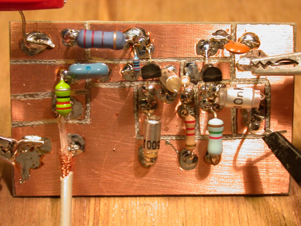

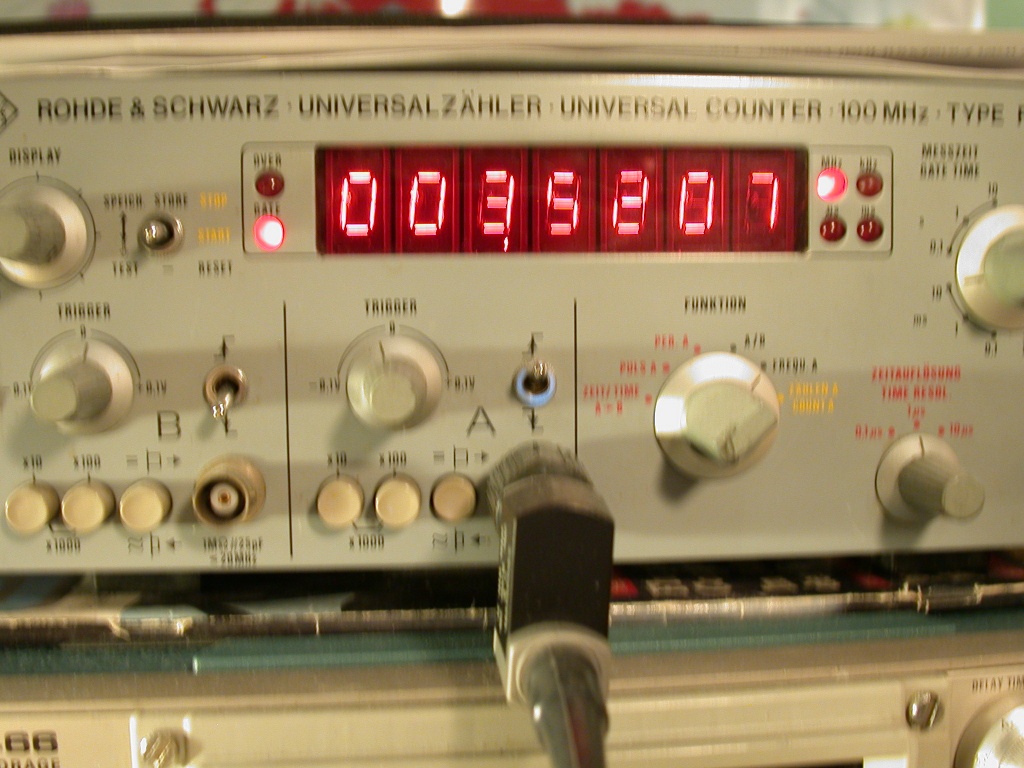

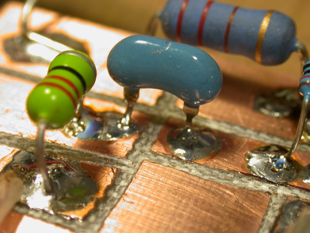

Megint szóba jött a kis gyakorló vevő VFO elkészítése behangolás stb. Össze dobtam egy mini szignál generátort egy 3579KHz-s piezo rezonátorral, amit kissé hangolhatóvá tettem soros L-C tagokkal. Akár úgy be lehet állítani, hogy pl. 3500-3600KHz-t átfogjon. Kapcsolási rajz még nincs róla az-az bármilyen kristály oszcillátor megfelel pl. amiket BFO-nak szoktunk alkalmazni. A tranzisztorok egyszerű zsebrádióból kiszedett C1815 jelzésú NPN típusok.
