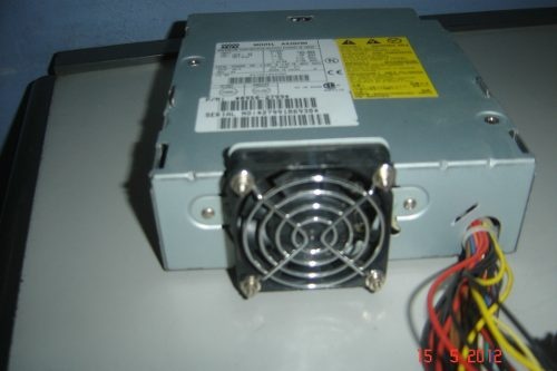

Érdekes mert a ventilator nem indul el a 12V-os molex csatlakozon van 0,3V.. Ez igy nem kóser. A táp meg mukodokepes volt amikor kiszereltem a gépből.
14+6pines az alaplap csatlakozoja A hozzászólás módosítva: Okt 27, 2012
Ez valami non-standard táp. A klasszikus AT-tápnak kettő darab egyforma 6-pines csatlakozója van, jellegzetessége, hogy az egyiknek a bal oldalán van kettő fekete vezeték (GND), a másiknak a jobb oldalán, és úgy kell őket rádugni a 12-pines alaplapi csatlakozóra egymás mellé, hogy középen a négy fekete vezeték egymás mellé essen.
ASTEC AA20290 a tipusa, rakotottem egy HDD-t terhelésnek de ezse segített.
Rányomtam a hozzávalo alaplapra de akkor se indult el a ventilátor.. Viszont a doboz valamitol melegszik. Na mind1 majd egyszer ha lesz idom szetszedem...
Üdv, milyen gépből szerelted ki? Ez valami brand-gép tápnak tűnik, a gép adatlapjából lehetne elindulni. Ez inkább egy ATX jellegű táp, ha van rá ipari szabvány név, megmondhatná valaki.

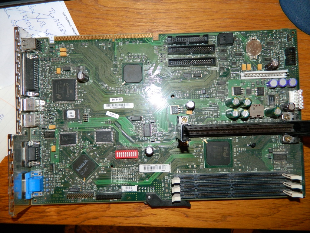

Most azt probalom megkeresni hogy hova voltak kotve az alaplapon a jumperek a Power up, reset gombokhoz es LEDekhez...
Konkrétumok: a RAM foglalatok mellett egy felirat: hp 5183 2756 ami az alaplap típusra utal, vagy a D 5581 60001 középen a vonalkóddal.

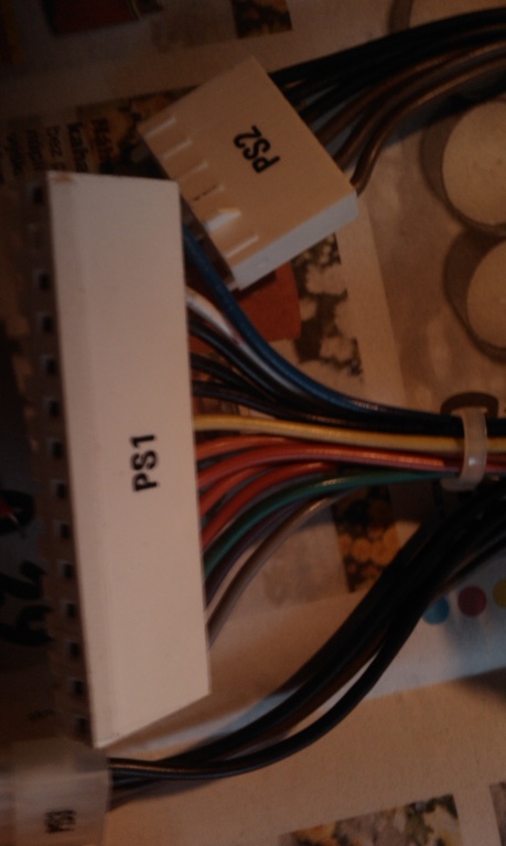

Konkrétan nem találtam meg, de keresgélhetsz a biztonság kedvéért. (Ha az enyém lenne a cucc, akkor egy nagyon hasonló lábkiosztás alapján a fehér vezetéket érinteném egy pillanatra egy fekete GND-hez. A színek sorrendje is hasonló, de a tiéden 1-gyel több vezeték van.) Felelősséget nem vállalnék érte. A hozzászólás módosítva: Okt 27, 2012
Nos a fehéret átkotottem a GND-re, a helyzet az hogy ha nincs rakotve legalabb egy HDD akkor csak elindul és kikapcsol. 5m 4,8W/m-es LED szalag villan egyet majd elalszik. Probaltam hogy benyomtam egy ellenállást az 5V-os részbe de ugyanaz.
Az IBM-ekben már a 90-es évek elején voltak az ATX-hez hasonló módon működő tápok. Utalhat erre is a tápcsatlakozók PS1, PS2 felirata. Akkor még nem az alaplap vezérelte, hanem a ki-be kapcsoló nem a 230 V-ot, hanem kisfeszültséget kapcsolgatott. Később több gyártó utánozta, ahány, annyiféleképpen. HP, Packard-Bell, Siemens,... Nehéz korrekt tanácsot adni.

AA20290 tápegység . Találtam olasz oldalt Idézet: talán igaz . 5V és 16 Amper .„Ecco ti andrebbe di darmi una mano su dry ice che sto "costruendo" per il mio Pentium 3 con 64Mb di RAM? Mi servirebbe qualche aiuto sia per l'hardware datato,ad esempio su delle buone ram per quel socket,che sopratutto per la coibentazione e sul Dry in generale : se sei interessato potremmo continuare questa conversazione via MP OT scusate l'OT” Még egy Idézet: Linkje AA20290„si ça peut aider certain qui ont ce type d'alim : PS1 PS2 Pin 1 POK Pin 8 5Vsb Pin 1 Common Pin 2 ----- Pin 9 +5V Pin 2 Common Pin 3 PS-ON Pin 10 +5V Pin 3 Common Pin 4 Common Pin 11 +5V Pin 4 +3V3 Pin 5 Common Pin 12 -12V Pin 5 +3V3 Pin 6 Common Pin 13 -5V Pin 6 +3V3 Pin 7 +12V Pin 14 LPM Logic board PS3 (MOLEX 39-01-4040) 5.25 in. disc drive P2-P5 (AMP 770156-3) 3.5 in. disc drive P1 (AMP 171822-4) PS3 P2-P5 P1 Pin 1 +3V3 Pin 1 +12V Pin 1 +5V Pin 2 +3V3 Pin 2 Com Pin 2 Com Pin 3 Com Pin 3 Com Pin 3 Com Pin 4 Com Pin 4 +5V Pin 4 +12V +3V3/Brown +5V/Red 5Vsb/Orange +12V/Yellow POK/Blue -12V/Green -5V/Purple LPM/Grey PS-ON/White Com/Black” Üdv A hozzászólás módosítva: Okt 28, 2012
