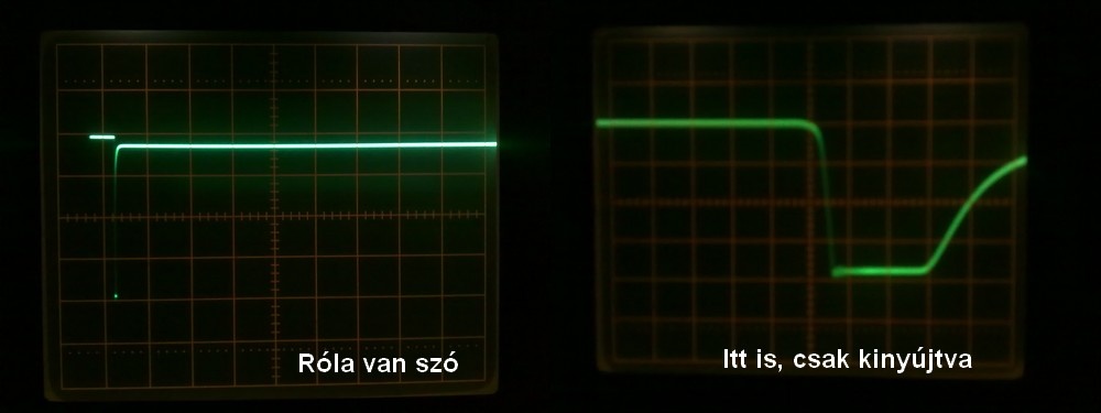

Ha ezt a tekercsen mérted (ránézésre igen), akkor valami nem jól van, ott közel 200V-os tüskének kéne lenni. Vagy 10-es osztóval mértél? Egyébként nagyobb érzékenységet lehet belőle kicsikarni ha hagyod egy félhullámot belengeni, tehát kevésbé söntölöd (nagyobb értékű ellenállást) teszel rá. Nekem ugyanezt produkálta bármit csináltam vele, jelezte a talajt is. Szerintem egyébként sem az a műszer amire érdemes az embernek az idejét pazarolni.
Azt a tüskét szerintem csak űberkomoly szkópok tudják rendesen megmutatni.
De egyszerűen is lehet mérni azt a feszültséget. Egy gyors diódával egyenirányítva és egy fóliakondit föltöltve egyszerűen mérhető. Csak vigyázni kell vele, mert nagyon komoly feszültségekre is föltöltheti a kondit. Nyugodtan megy 600 volt fölé.
Igen, 10-es osztóval mértem. A PI rendszerű gépeknek elvileg nem szabadna jeleznie a talajt, ha jól tudom. Árnyékolni kéne a tekercset?
Annyira nem gyors az a tüske, a 20 és a 40MHz-es szkópomon is ugyanakkorának láttam, még nyújtásban is. Ha ott 600V lenne, akkor már régen átütött volna a FET.
Kipróbáltam annak idején azt is, de az árnyékolás sem segített, ugyanúgy jelezte a talajt. IB gépet kell csinálni, mindenben jobb, csak a tekercs elkészítése macerás, de azt meg vehetsz készen is.
Már nem emlékszem, de 100V feletti csúcsnak kell lennie...

Ezt ugye csak viccnek szántad? A kisülés az mást takar, itt a tekercsben lévő mágneses energia épül le. Mivel ez nem túl nagy (mert kicsi a tekercs induktivitása), ezért ez az energia sem nagy, de ha nagyobb amplitúdójú lenne mint az alkalmazott félvezető feszültségtűrése, akkor bizony átütné. A végtelenül rövid időpillanat az a nulla. A mező leépüléséhez pedig idő kell, ami valóban nem sok, a képen látható hogy mekkora. A feszültsége kb. 190V, és kb. 1,5us után kezd leépülni. Ehhez semmilyen űberkomoly szkópra nem volt szükségem.

Nem, a kondi sül ki a tekercsen, egy impulzust hoz létre, egy félvezető impulzustechnikai paraméterei pedig teljesen eltérnek az egy/váltakozóáramú paramétereitől. Az impulzus után minden úgy van ahogy írtad. Most hogy így szóba került, nekem 240-500V között voltak a csúcsértékek. Nálad maga az impulzus nem látszik. Tekerd rá a fényerőt. Az én RFT-m 20MHz-es. A szkóp komolysága ahhoz kell, hogy 1. lássad, 2 kb ki lehessen találni, mennyi a sugár túllövése a látványból.

Nálam pontosan maga az impulzus látszik. Azért nem tüske, mert direkt kinyújtottam, hogy lásd hogy a tüske milyen széles. Tehát ez maga a tüske, így néz ki ha nagyobb felbontásban, vagyis rövidebb időalappal nézed. De ha gondolod és nem leszek nagyon lusta, akkor csinálok majd a tüskéről egy videót, ahogy kinyújtom.
Szerintem Fogó képén látod az impulzust halványan, én is ilyet láttam. A te képeden nem az impulzus látszik, csak a mező. Az impulzus energiáját a kondi szolgáltatja, ha nem így lenne, nem is kellene.

De, mégis. Tessék kinyújtottam neked még jobban. Csak azt ne mondd hogy a gyenge szkópom miatt nem látszik ott a tüske, mert akkor tényleg fejjel megyek a falnak.

De ha levezeted itt nekem hogy a 12V-ból hogyan lesz -190V a tekercs energiája nélkül akkor: Ez biza itt pont úgy működik, mint a gyújtás a kocsiban.
Nos abban igazad van, hogy az impulzust a tekercs visszarúgása hozza létre és ebben van egy hasonlatosság az autógyújtáshoz, de a teljes rendszer egész más. A tüske valóban látszik ezen a képeden, a mértéke viszont kicsi ha 190V mindössze. Lehet ez volt a titka, hogy nem volt jó a géped?

A csúcsfeszültség értéke független attól hogy a gép jó vagy nem jó, csak az érzékenység függ tőle. Mivel ugye minél nagyobb lesz az indukált feszültség, annál hosszab idejű lecsengése lesz (lásd a szkópábra jobb oldala), ezáltal több információt fog hordozni az azt feldolgozó fokozat számára. Azzal viszont nem volt baj, mert a nagyobb érméket 33-35cm-ről is hozta.
Mielőtt tovább lovagolnánk a gyújtáson. Itt is ugyanúgy a 12V-ra kapcsolt tekercs mágneses tere omlik össze. De mivel ez egy csupasz tekercs és nem trafó, így nincs nekijje szekundere, ami feltranszformálná azt a párszáz voltot néhányszor 10kV-á. Aztán meg vasmagja sincs neki, ezért jó kicsi az induktivitása is. Ha lenne, akkor nem 190V-ot mérnék ott, hanem több ezret. Kapcsolgass egy 6V-os relét egy laposelemmel de úgy, hogy közben fogod az elem kapcsait, és akkor majd rájössz hogy miről beszélek.
Jó hogy ezt belinkelted, mert pontosan ugyanezt mondtam, és ugyanez is történik. A surf esetében a megszakító a FET. Ha megnézed a szkópábrát amit csatoltam, azon szépen látszik is ahogy a 12V megszűnése (vagyis a FET kikapcsolása) után a tekercsben tárolt mágneses energia milyen gyorsan alakul feszültséggé. Viszont elég szomorú vagyok az miatt hogy ezt egy ilyen fórumon bizonygatni kell, bíztam benne hogy egy tekercs működése mindenki számára alapvető. Ezek szerint nem.
