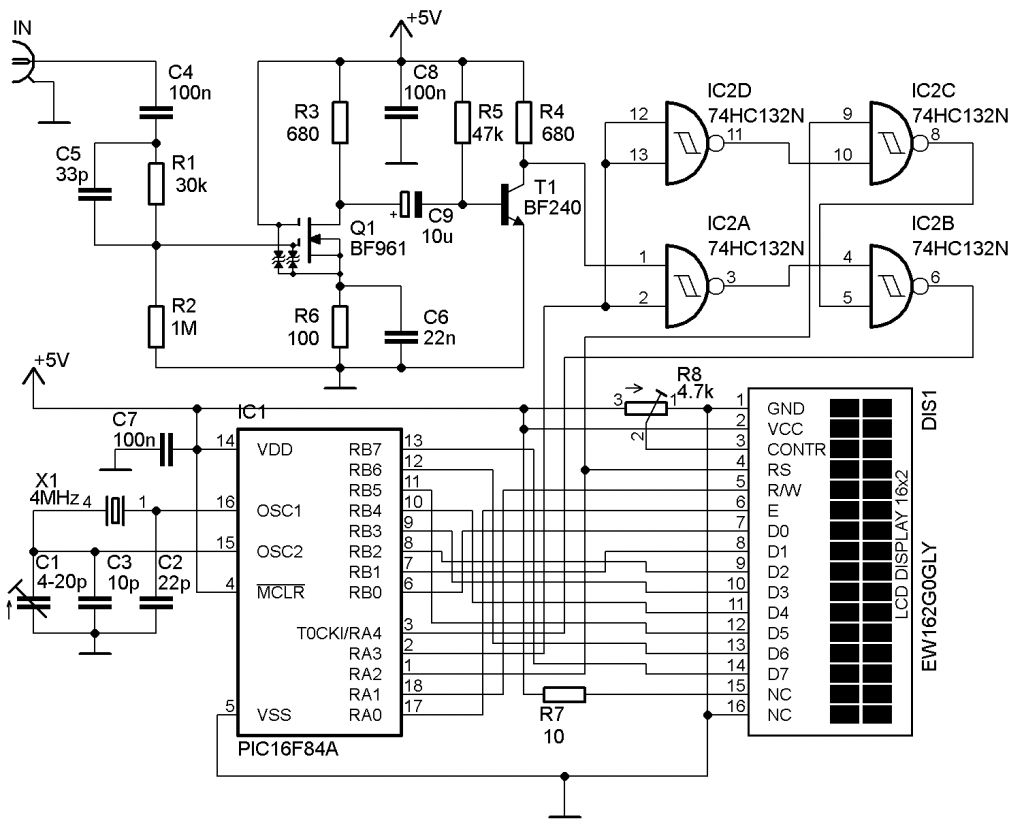

Azért mert itt éppen külső tápról ment.
Van még egy integrált áramkör a jobb felső sarokban, az is hiányzik a panelodról, az miért nincs rajta?. Be kereteztem pirossal!.
A hozzászólás módosítva: Nov 24, 2012
Ki emlékszik már arra? De gondolom az valamelyik osztó. Ebből én is kihagytam, mert ez nekem is a függvénygenerátorhoz készült, oda meg elég az 1MHz.
Úgy nézem hogy ha nekem csak 100Khz-ig kell mérjen a freki mérő, akkor az 1MHz-es részt kell használjam, és ebben az esetben nem kell hogy be ültessem az IC1, IC2-es IC-et?. Ha jól szűrtem le a hozászolásodból, hogy a T2-ö helyére kerül a T3-as az ellenállásaival együtt, a C4-essel is, vagy marad a C3-as(10uF)?. A BF 961-es source ellenállását pedig le cserélem 330-470ohm-ra.
Van a kapcsolásban egy quarc kristály kondenzátor is, elégé ritka értékkel rendelkezik, azt te honnan szerezted be?.
A 32768 nem véletlen, mert a kettő hatványa, így nem ritka jószág. Ha a kvarcórádat földhöz vágod, abból is ez fog kihullani.. üdv! proli007
Hali!, akkor megyek és földhöz vágom!, meg lásuk mi potyog ki belőle.
Így van, ilyet szinte bárhol kapsz, nem is drágán. Viszont a CD4060-asra kényes, nem mindegyikkel hajlandó normálisan berezegni. Illetve berezeg némi eltéréssel, aztán amikor a forgókondival próbálod pontosan behúzni, akkor meg leáll.

Ha meg építeném EZT a kapcsolást a freki mérő bemenetelét hová javaslod hogy kössem, a jelgenerátor vég erősítőnek a bemenetelére, vagy köthetem a kimenetelére is?.
A válasz egyszerű és bonyolult egyszerre! A végfokra lenne logikusabb, mert ott nem ront a jelalakon, de mivel azt megelőzi egy potencióméter amit ha leveszel nullára eltünne a kijelzés, így mehet a bemenetre! Mivel a frekimérő nagyon érzékeny egy több megás ellenálláson keresztül is rá lehet akasztani, és így nem cseszi el a jelalakot! Bár az XR-nek nincs is olyan gyönyörű! Megjegyezném a MAX038 3000Ft-be jön ki az ebay-ről és az egy más világ! Leiszt Jani

Megépíteném a Vicsys féle frekvenciamérőt 16f628a PIC-el (ilyet tudtam szerezni). Az eredeti kapcsolási rajzon kell valamilyen alkatrészt módosítani vagy azok változtatás nélkül jók ehhez a PIC-hez is? Üdv Laslie
Nem kell semmit változtatni! A PIC-be viszont a 628.hex fájlt kell tenned! Azzal kiválóan
