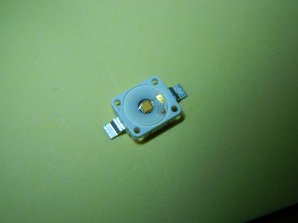

(#) johny999 hozzászólása Dec 12, 2012 /
Hi,
valaki tudna segíteni honnét tudom azt megállapítani hogy egy SMD LEDnek - (OSRAM Golden DRAGON Plus) - melyik kivezetése a +/- ha nincs rajta semmi jelölés és a katalógusban sem szerepel semmi erre vonatkozó adat?
Köszi
(#) bbalazs_ válasza johny999 hozzászólására (») Dec 12, 2012 /
Rakapcsolsz 4V koruli feszt, kis ellenallassal (mondjuk tiz ohm) egy pillanatra. Ha vilagit jo, ha nem, akkor forditod a polaritast.
(#) kadarist válasza johny999 hozzászólására (») Dec 12, 2012 /
Köss rá feszültséget, persze áramkorlátozó ellenálláson keresztül és így egyből kiderül az anód és katód elhelyezkedése. Közben megnéztem és az adatlapi rajzon egyértelműen szerepel a katód jelzése.
A hozzászólás módosítva: Dec 12, 2012
Áh és tényleg ott van, nem vettem észre. (Azt tudtam hogy úgy meg tudom állapítani hogy ha világít akkor jól van bekötve de inkább mondom megkérdem. )
Kösz még egyszer.
