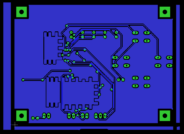

Sziasztok. Ehhez a kapcsoláshoz jól készítettem el a nyákot?
BT151 tirisztorhoz készítettem. A nyákban azzal a kondi pakkal ne foglalkozzatok, csak próbálkoztam.... A hozzászólás módosítva: Nov 15, 2012
Jól kötötted be a tirisztort. A kapcsolás is jó szerintem. Bár a nyállapon az R1- ellenállástól távolabb is tehetnéd a diódahidat. Van elég hely...

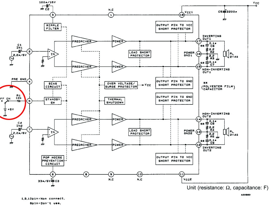

Kedves Uraim!
A mellékelt képen látható kapcsoláshoz kérnék segítséget. A rajz szerint elkészítettem a nyákot, minden alkatrész oké, de néma csönd, 0 életjel. A rajzon a standby kapcsolónál van egy 10k ellenállás, és egy kondi valószínűleg. Kérdés: Ki mi hiányzik a rajzról, hogy éljen a kicsike? Köszönöm!
Az nem egy kondi, hanem egy 5V-os elem Azért nem szól, mert lebeg a standby bemenet, adj neki 5V-ot, és remélhetőleg megszólal A hozzászólás módosítva: Nov 16, 2012

egy kis segítséget szeretnék kérni a nálam gyakorlottabb szakemberektől olyan ügyben ,hogy rajzoltam egy áramköri lemezt amit csak 2 oldalasban tudtam megtervezni az SMD alkatrészek és a kis méret miatt de nem tudom ,hogy 2 oldalas nyák esetén hogyan tudom a teliföldet kialakítani.Egy oldalasnál nincs gond de 2 oldalasnál nem jöttem rá.Csatolom a brd és az sch rajzokat.

Mivel hamarabb láttam amit írtál mint , hogy ide tettek téged , így még elég hamar tudok neked válaszolni.Felettem a két oldal képét. Persze a távolságok padek stb neked kell majd beállítani amilyenre akarod.
A lényeg az , hogy külön külön kell megcsinálni a rétegeket, amelyiket éppen csinálod a másikat ki kell addig kapcsolni , és fordítva is.Persze menteni lehet mindkét réteg bekapcsolásával is , de viszont nyák készítésnél megint csak külön kell majd színenként , és rétegenként feldolgoznod.Akkor a képek , de csak ala natur a továbbiakat majd ahogy akarod.

Szia! Meg lehet 1 oldalasba is csinálni egyetlen 1 smd átkötéssel azaz 0 értékű ellenállás beiktatásával, legalább is nekem sikeredett megcsinálni, de lehet hogy nem is jó az egész...

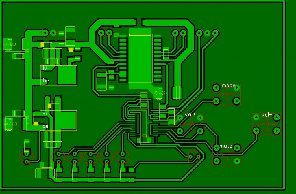

Hello! Szeretnék építeni egy lm1036 és ne5532- vel szerelt hangerő hangszínszabályzót. A csatolt képek alapján szeretnék dolgozni. A nyák tervet megrajzoltam SprintLayout-tal, hogy a megfelelő méretben tudjam kinyomtatni. Ha valakinek lenne rá 2prece, hogy átnézze követtem-e el hibát, azt megköszönném! (nem legszebb terv, de a fő, hogy működjön!)
Szia! Már a rajznál elakadtam. Az LM1036-nak ~30k bemeneti ellenállása van. Az NE5532-vel ezt megnöveled 50k-ra. Miért?
A feszültségvezérelt bemenetek előtt a 100nF és a 47k fel van cserélve az adatlapi ajánláshoz képest, szerintem helytelenül. Van LM1036 téma, meglátogattad már?
