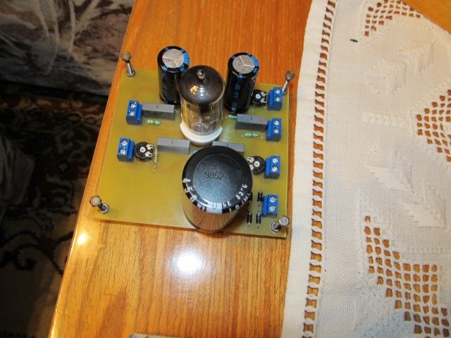

Hibridnek átalakított DOZ, ECC83 csővel.
Egy rajz esetleg vagy csak előerősítő mert akkor nem hibrid ?
A hozzászólás módosítva: Jan 17, 2013
ECC83-as előerősítő és két DOZ panel van benne
Szevasz, az előerősítő rajzát nem tudnád ide be illeszteni?. Amúgy így ezzel az élőfokkal milyen hangja lett?.
A hangja valamivel jobb lett, a magasak szebbek szerintem, de egy picit "mély szegény" ezt a kondik változtatásával lehet orvosolni. A rajzon lévő trimmerek értékei két darab 10k és egy 500 ohm-os, diódák 1n4007-es, puffer kondi (nem feltétlen fontos belerakni) értéke: 330 µF/450v. Nekem 250 voltról üzemel, a pdf-ben leírtak alapján mindenki a saját tápfeszültségéhez mérten választja az ellenállásokat.

És valami beültetési rajzot tudnál fel tenni?. Amúgy hogy egy dobozba tetted a végfokot az előérősítővel, nem gerjednek össze?. Úgy tudom hogy itt a fórumon már próbálkoztak egy páran előérősítőt csatolni a Doz-hoz egy dobozba, és nekik össze gerjedt a végfok az élőfokkal. Neked nincs semmi brum a kimeneten?.
Beültetési rajzom sajnos nincs, az 500 ohm-os trimmer ezt a célt is szolgálja, brumm kompenzálás miatt került bele, abszolút nem koppan se be, se kikapcsoláskor, gerjedést nem hallok, egy pici alapzaja van, de az itthoni földelésnek köszönhető.
Hibridnek nem hivnám ez csupán egy erősítő ami elé van téve egy csöve elő fok ,ettől még lehet akár jó is de ismervén a DoZ paramétereit ...
A csöves előfok amennyiben mélyet csökkentett akkor valami nincs rendjén , vagy a csatoló kondenzátorok amik megtréfálnak vagy az illesztő impedancia . Szépen összehoztad amiért egy nagy gratula de lehetne egy kérdésem illetve több is , milyen forrásról hallgatod és milyen hangsugárzó eszköz van ráakasztva ?

Melyik az a rajz , ha a rajz szerinti csatolókat tetted be akkor már is megvan a mély hiány okozója .
10nF raktam bele, amik cserélve is lesznek, csak ma még ne jutottam hozzá. Bemenetre 1µF kimenetre 2,2 µF kondenzátorok kerülnek.
Megcsináltam, a bemenetre 1 uF, a kimenetre 2,2 µF kondenzátor és visszatértek a mélyek, kimeneti trimmer 5k-os, akkor sokkal könnyebben állítható az erősítés.
