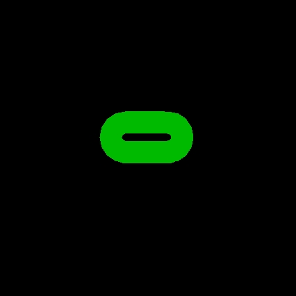

(#) CHZ válasza pilotitalia hozzászólására (») Dec 12, 2012 /
Könnyen szerkeszthető, 2db kőrcikk összekötve, alkatrészként elmenthető makros könyvtárba.

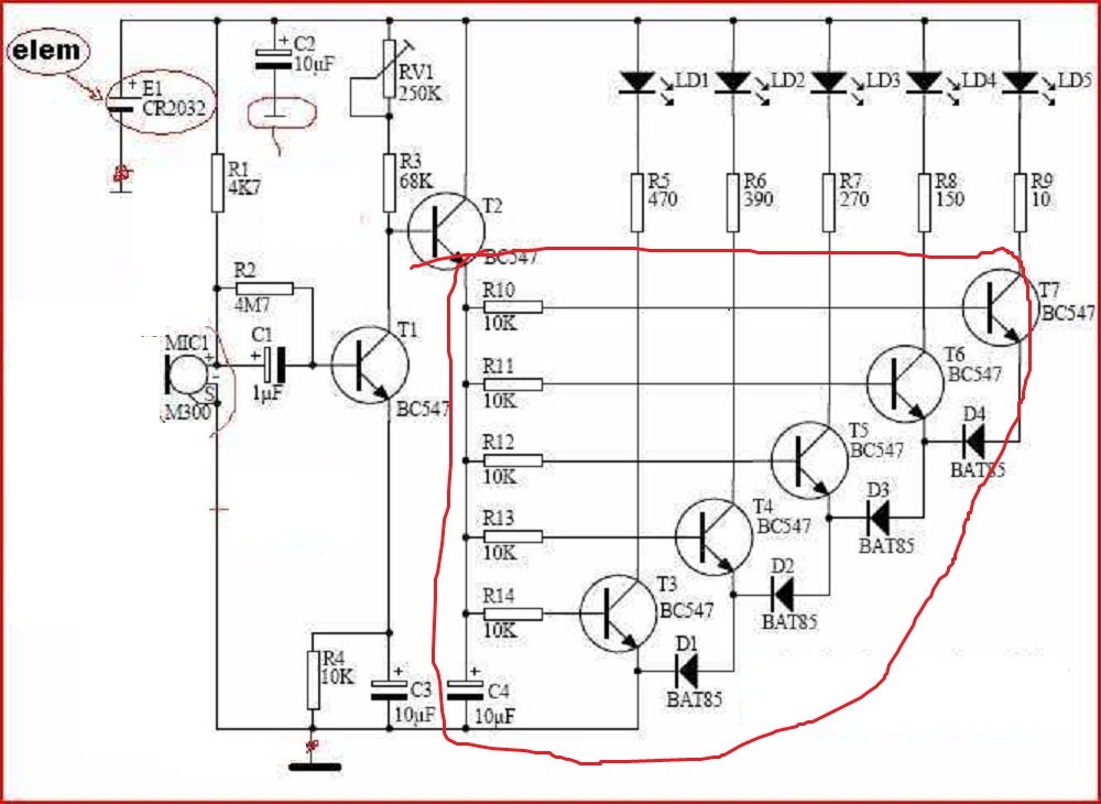

(#) attirush válasza vicsys hozzászólására (») Dec 12, 2012 /
A pirossal jelöltet nem tom kirajzolni a többit még csak csak!! Meg a kondit hogy hozom a negatívra .

(#) vicsys válasza attirush hozzászólására (») Dec 12, 2012 /
Mondom: a terv? Csatold a sprint layout-tal készült fájlodat. Majd abba jól belerajzolunk...
